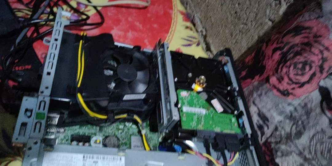

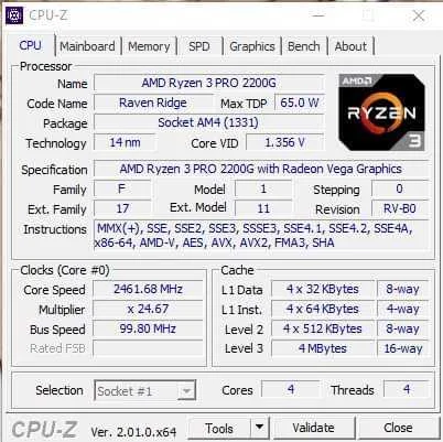

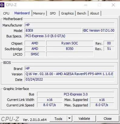

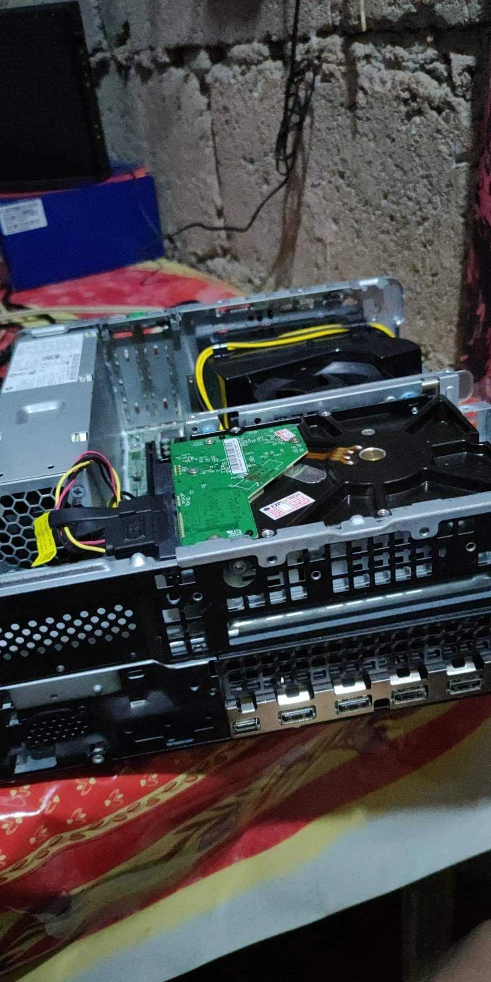

Good afternoon mga kaph. Totoo bang hindi na narerecase pagka ganitong mobo? Yung case daw po kasi nito is pang office. Ayan po yung laman loob, may nagsasabi kasing pwede siya ilipat sa mid tower case or regular tapos meron din nagsabi na need na talaga ng mobo para malipat sa regular case 😅

Based sa processor mo mas angat sya kesa sa processor ko, gamit ko regular tower case
yep need malipat sa regular case, yung iba nga di nagcacase para siguro malamigan pero delikado
in short bili ka regular case, dalhin mo lang yang luma mong case or mobo para masukat mahirap bumili tas di pala kasya
oem build sya meaning yung psu nya and mobo is proprietary
wala kang makukuha na aftermarket na kase para dyan well pede normal case pero jank lagayan
since kadalasan psu is non standard size
pero di yan no hope if case lang habol mo type mo lang model ng pc mo sa shopee or lazada
and my makikita kang mga oem case dun pede naman i transplant yan from case to case
pede rin i trasplant parts to standard pc pero more than likely cpu and ram lang pede mo ma transfer
to normal mobo
psu lang main problem dyan actually since non standard connector gamit nila so pag di sukat size ng psu sa case ibabalbag mo na lang sya sa pag connect kung ok ka lang dun then go
First yung parts are oem business standard.. Endi ka basta basta makaka swap kasi misan naka hardware embedded .. Hindi gagana yung parts kapag hindi matching sa specific hardware.. Usually sa processor, ram at mobo merong hardware id list embedded (swerte kung yung mobo lang mayroon, pwede mo ma lipat yung processor at ram sa regular na mobo). Kapag ni swap at pag on ng unit at hindi na clear yung hardware code clearance hindi mag on yung unit.. Tapos yung power supply ay endi standard psu sa market. ..minsam iba yung pinning ginagamit...
Sa tower yung choose mo ay limited lang unless may 3d printer ka o mag build ka na test rigger o open case custom ... Need mo ng adaptors o mods para mag fit sa normal standard tower

HP sya so i think pretty safe sya interms of hardware lock
also ano pa bang brand ng hahardware lock ang alam ko lang is dell and lenovo (kaya di ko trip lenovo)
Depending sa company request, b2b contract for after sales services so not all hp o any brand is clear sa hardware lock o wala talagang hardware lock..

oh ang alam ko lang all unlocked yung ryzen 5XXX prebuilt ng hp so assumed all hp below ryzen 5 is unlocked
well exept for the mobo
