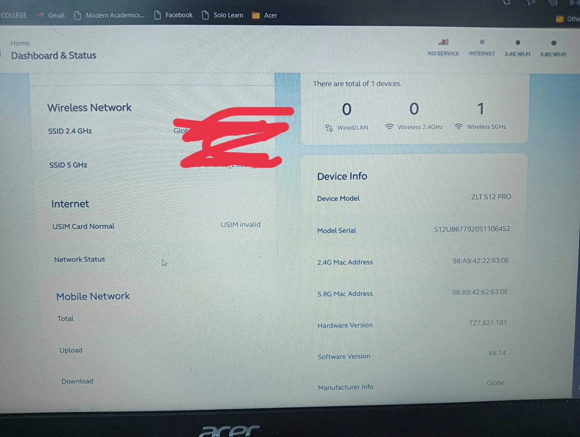

Patulong po sana salamat sa pag sagot.
Yung s12 pro ko po na openline na pero nawalan ng signal sa original sim nya pano po to maififix po or ma revert para magamit uli yung original sim nya , tas kun wla nmn po ano po ibang paraan para ma solve or magamit ko po itong modemIMG_20220731_085802.webp

kung yung gumaganang sim is rocket sim or pldt sim = yung modem mo is naka pldt modem imei
di tumatangap ng GaH or any globe sim na naka Gosurf 199 pataas yung modem na naka pldt imei
papakita lang na invalid sim
baliktad naman pag naka GaH ka na imei di tatangapin yung pldt or rocket sim invalid sim din ipapakita
solution palit ka ng imei gamitin mo yung original na imei na nasa box ng modem kung gusto mo mag globe or GaH and if gusto mo ulit mg rocket sim or smart palitan mo ulit ng imei ng cp mo
walang catch all na imei need mo mag palit imei kung mag papalit ka ng sim
exept nalang kung yung sim mo is normal globe sim and rocket sim or normal smart
since cp compatiple yang mga sim na yan cp imei gumagana sakanilang lahat
Natry ko na yan lods pag nakaopenline na kahit balik ko ung original imei nya di pa rin sya gagana.
