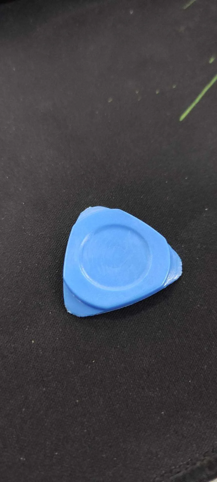

Papano buksan ito sir haha wala naman akong makitang screw
Umpisahan mo sa likod. Gumamit ka nito. O kya pick ng gitara o plastic card ng sim para iwas dent sa plastic. Tapos may apat ng screws doon tanggalin mo muna ska mo tanggalin ung front cover.

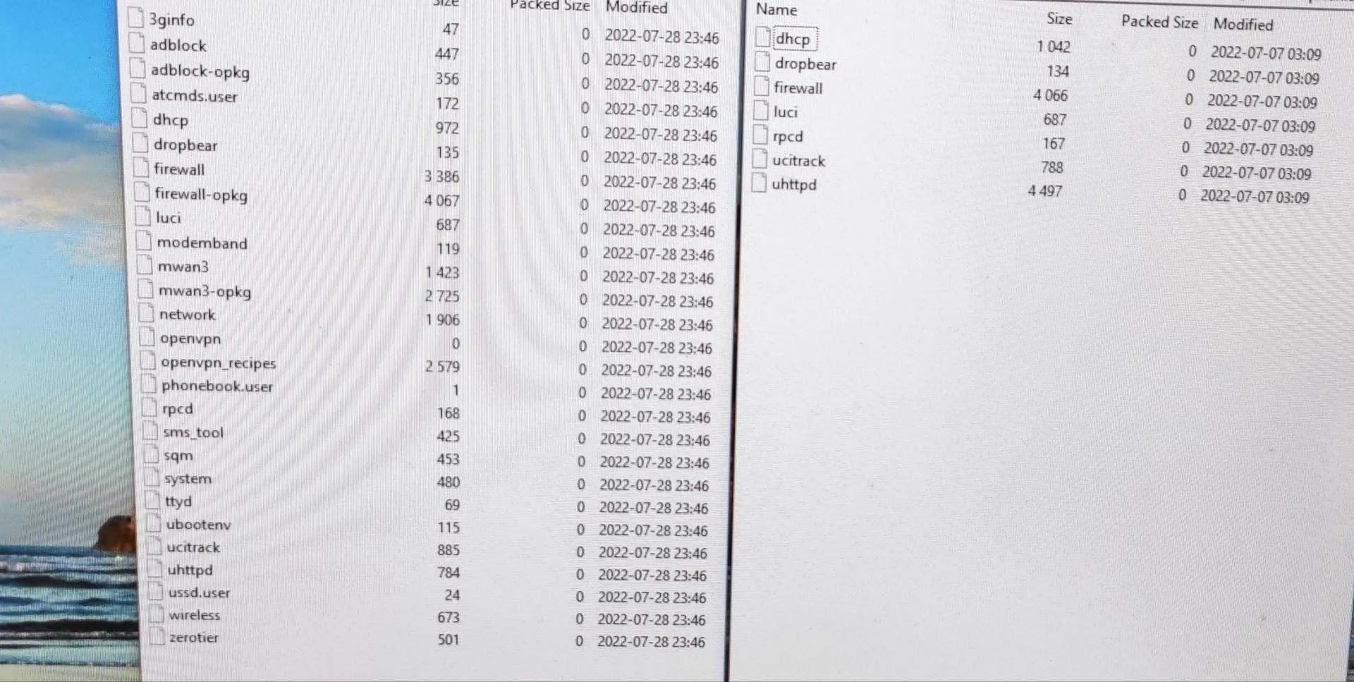

Sir, paano un? Nagtry ako magbuild from scratch ng openwrt. Nailagay ki narin ung mga dapat ng packages. Pero kapag nagcheck ako nung na build na .bin ung folder ng (etc/config), hindi sumasama ung pagkage na kailangan. Kaya kapag na flash na sa modem. Hindi lumalabas ung Modem Menu, kung saan nandun ung sms tool, 3ginfo etc. Nsa left ung galing dito tapos sa kanan ung gawa ko.
