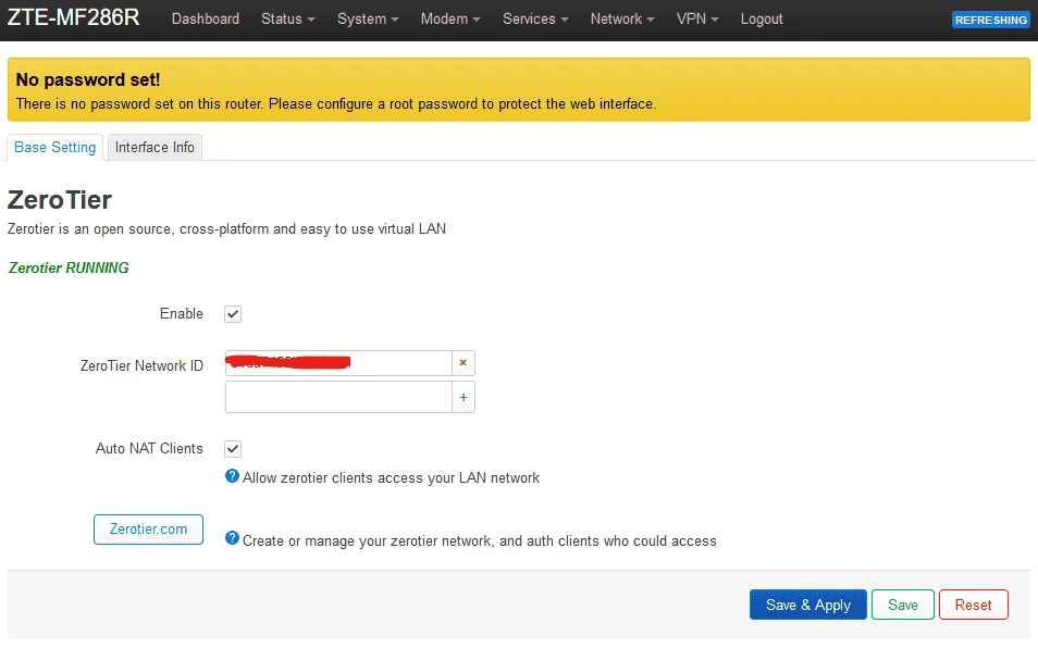

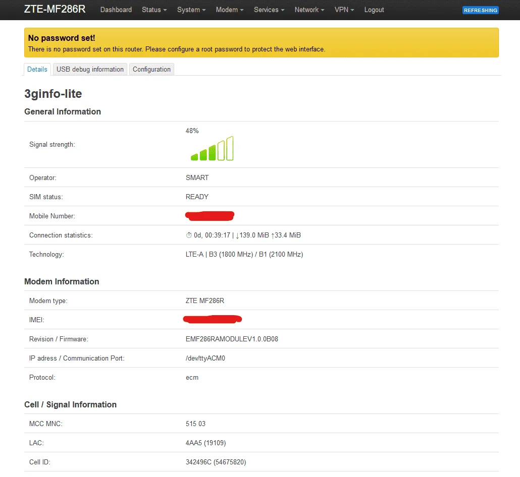

sa mga naghahanap ng OpenWrt firmware para ZTE-MF286RA. eto na. Yung bug sa ncmwan device not found fixed na dto.. May bug lang yung firmware. hnd nagana yung WLAN led light kahit tama naman yung DTS. baka may magaling jan sa openwrt bulong niyo naman solution. pero working naman WLAN.
luci app:
Openvpn
Wireguard
Zerotier
MWAN3
Adblock
SQM
Custom 3gInfo
Modeband
SMS-tool

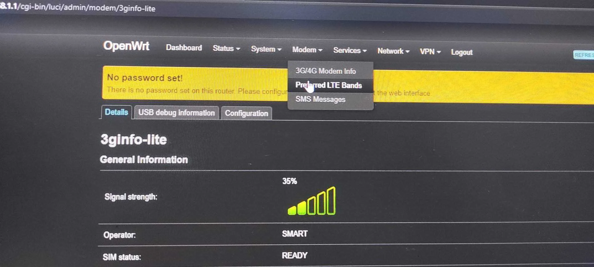

Sir saan base ito, sa snapshot ba o sa 22.03.0-rc5? Para madownload ko need ung kernel sa site ng opwnrt. Ask kon lang sir paano mo na recompile ulit ung .bin file? Nagtry kasi ako hindi ko mapabalas ung modem menu sa dashboard kahit na nainstall ko na ung sms-tool, modemband at ung 3ginfo. Salamat
Na try ko din ung galing kay eko.one.pl na .bin file. Nailaw naman lahat ng led. Pero ung nga dko naman mapalabas ung modem menu sa dashboard.

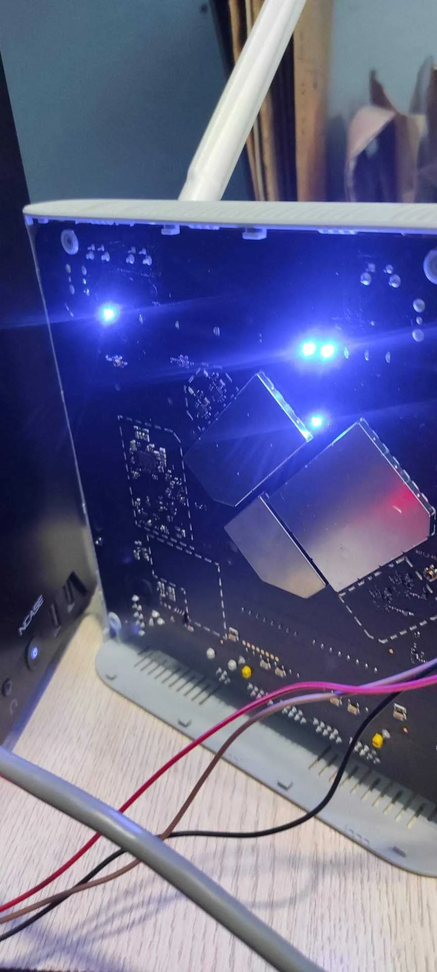

So far tinetesting ko na. Working naman ung leds. Pero may bug parin sa band locking need ireboot ng modem para kumagat. Tapos wla pang apn settings.
