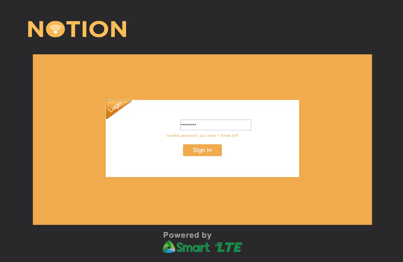

hard reset ko na master...di parin pumasok ang default pass na pldthome at smartbro...
try ko yung notion...same din di makapasok...sa dashboard sa default pass
Antay natin Master J, Lods

Ginamit q firmware ky sir rus tpos edit ni sir jhowel/jerome na openline no imei ginamit q ginawa qn username at pass ayaw pumasok
Mukhang Telnet lang na enabled, Lods
Dapat enabled mo din ssh
Bale sa telnet 192.168.1.1 mag enabled ssh kung naka login ka na Telnet may codes lang ipapasok para ma enabled ssh

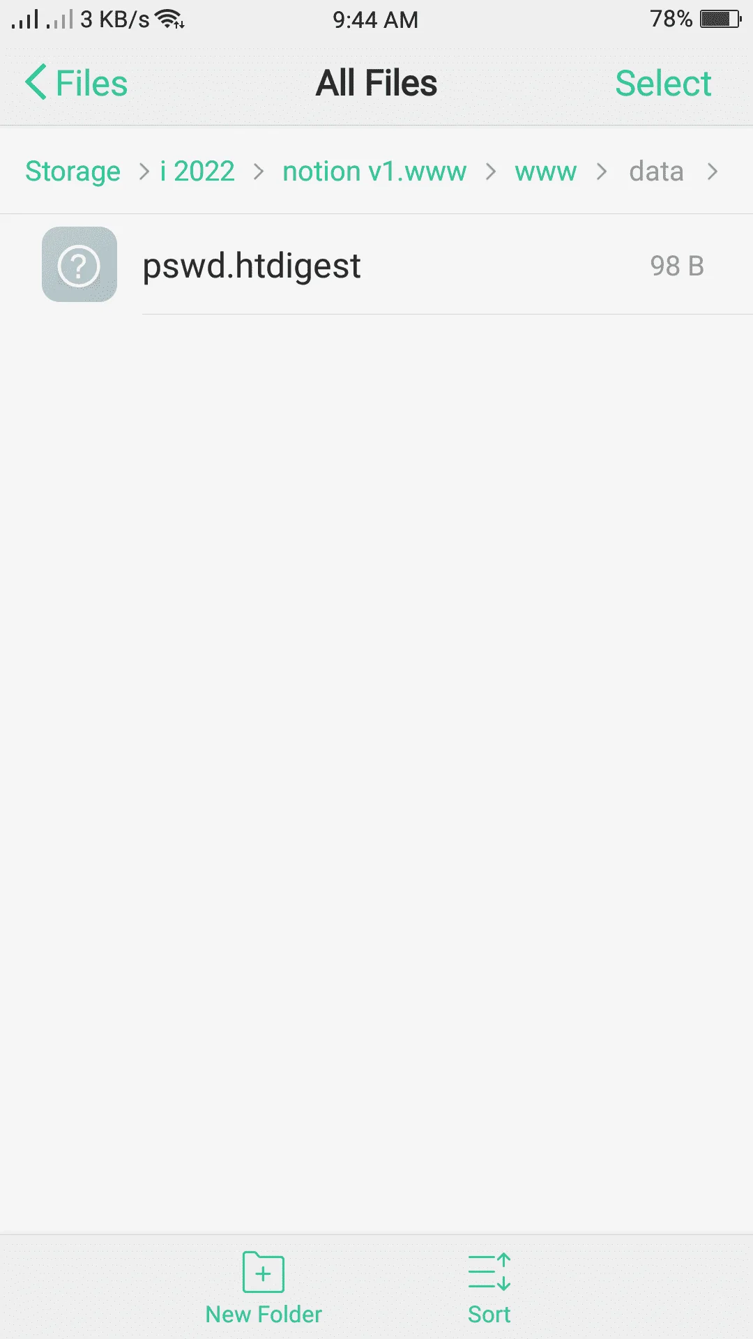

dinilete ko na kac iyan master sa wwwfolder ang datahtdigest ...nilagay ko...Smartbro@1234 ang pass
Modded firmware ba yan? Ibigay mo sakin kunin ko ung default password.
Modded firmware yan? Ibigay mo sakin kunin ko default password.
yung bin ginamit ko kay sir rus.idol...nilabas ko lang yung www folder saka menoded...nilagyan ko ng pass...Smartbro@1234..marami kac nag ppm ng pass di sila makapasok....kaya delete ko doon ang datafolder na meron htdigest..
Kung hindi napalitan ung data folder bago ma mod ung file ang password niyan ay ung password ng may ari ng file.
delete ko data folder idol sa wwwfolder sa tar.gz na share ko...ang password sa R281 ko .Smartbro@1234 nakapasok naman s dasboard...pero ng magflash ako sa ginawang permanent binfile ni master jerome ...di na makapasok...
