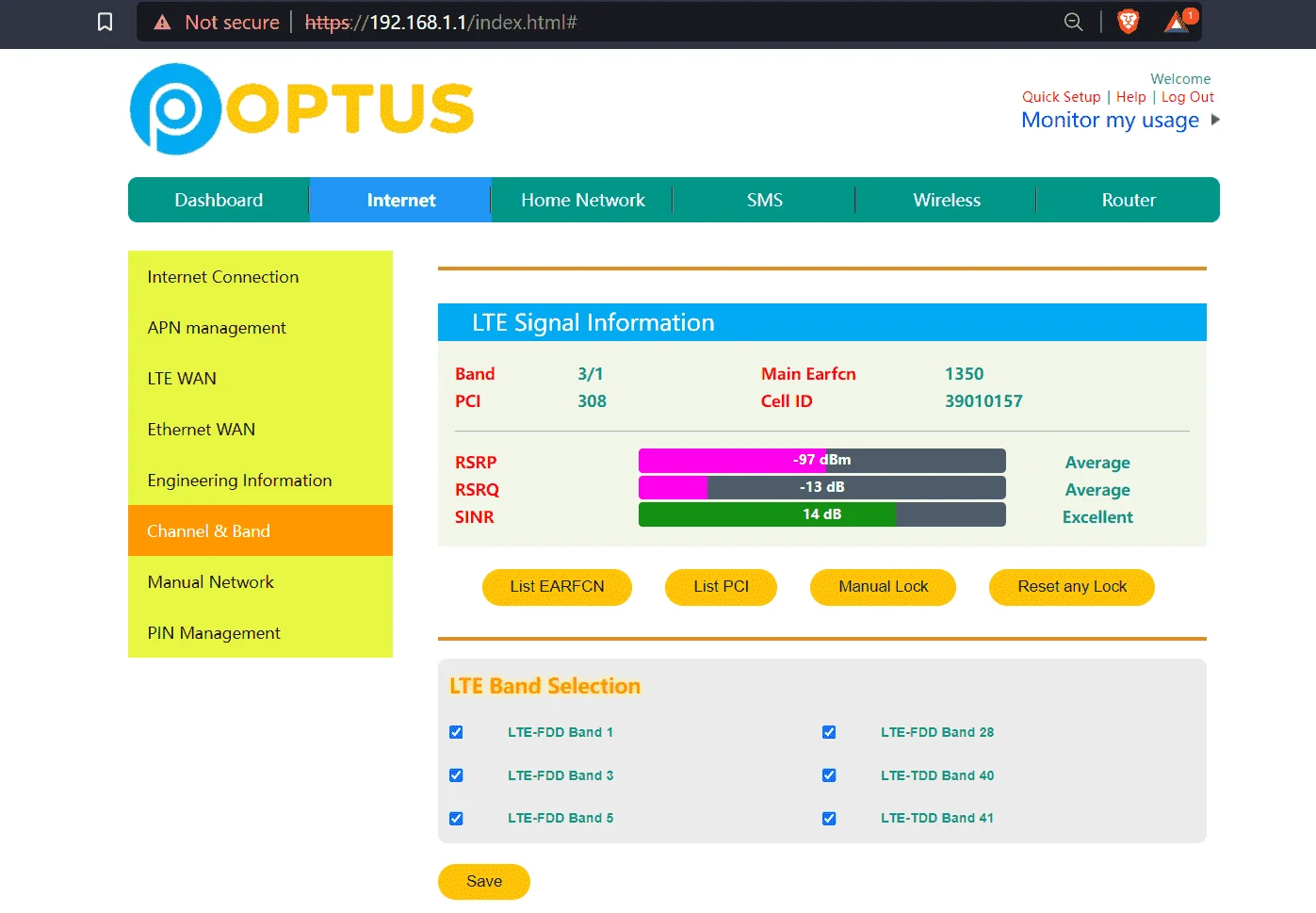

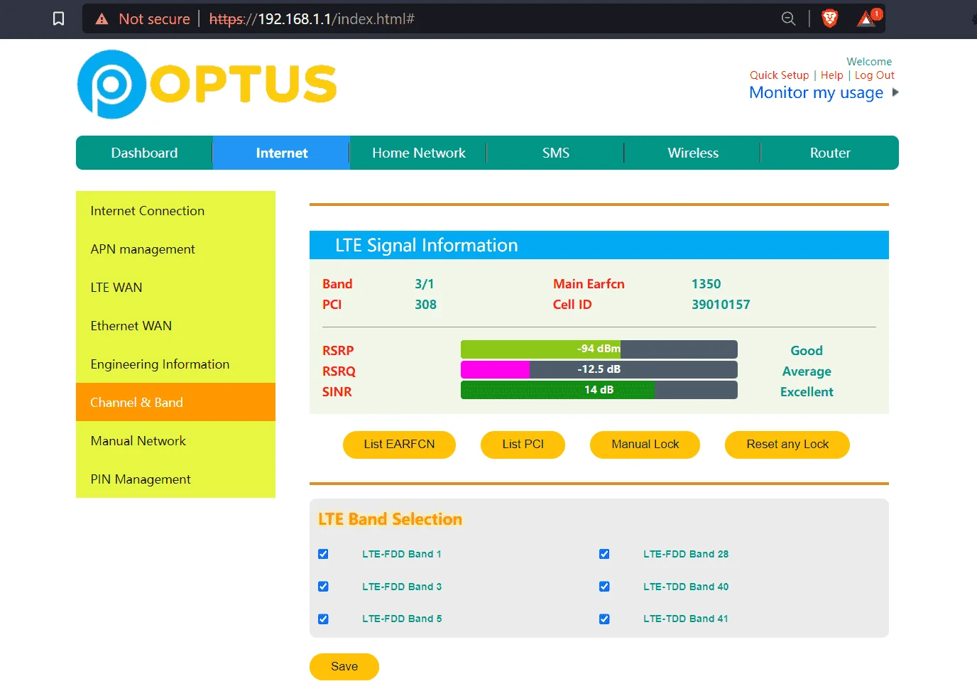

pwede sa pldt or smartbro v4.2 WEBUI
ito share ko na...
flash nyu muna yung pldt or smartbro ninyu v4.2 sa firmware ni sir rus stable..tfptd or mtd
punta kayu dito...
Smart TNT Sun - UPDATED LINKS FOR SMARTBRO R281 STABLE FIRMWARE
tapos dito na kayo:
open Putty SSH at Winscp
Upload file to winscp, tmp folder
then punta sa Open SSH
copy and paste this code
sysupgrade -r /tmp/www_optusv3.tgz
ito yung file....download & no pass
"""mawawala kapag nagreset..."""
kayo na bahala gumawa ng permanent...binfile..
credits sa gumawa ng signal bars sir rus at sir renzkiedaren nag share..
pasalamat sa akin ok na....

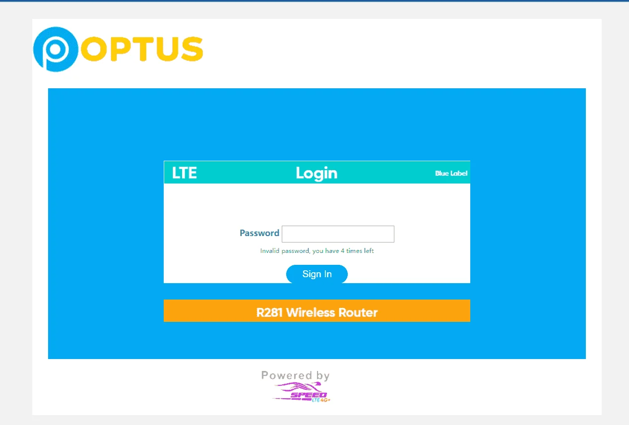

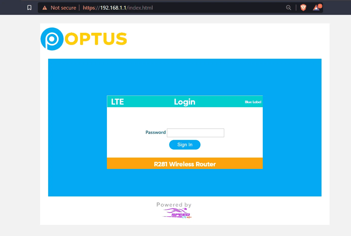

flash ko na pero di makapasok sa log in...
ano pass nito master?
salamat din dito idol...
ano pass ng log in dito idol?
Lods Try mo muna factory reset via tusok mode
Then try smartbro/pldthome
Or try yung password na firmware na gamit Lods Jhowel Huerto sa Yt, si Lodi Jerome may akda mga firmware dunsa Yt
na hard reset ko na ito pero cgi lods try ko uli....
www > data > tapos delete yung laman.
IIRC dapat before flashing to tapos dun lang siya working sa install using putty command. Not sure kung working sa .bin file installation
salamat lods.. sa idea try ko ito later...kung gumana...
