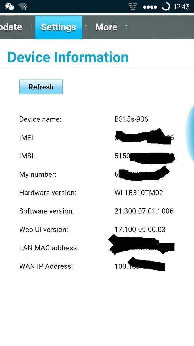

boss confirm ko lng. eto po device info ng modem ko..
mgkakaprob po ba kung ung gagamitin ko ung asa harap? middle east to polkomtel? baka kase mabrick ung modem pag mali ako ng flash
Compatible po yan sa 32-bit.
