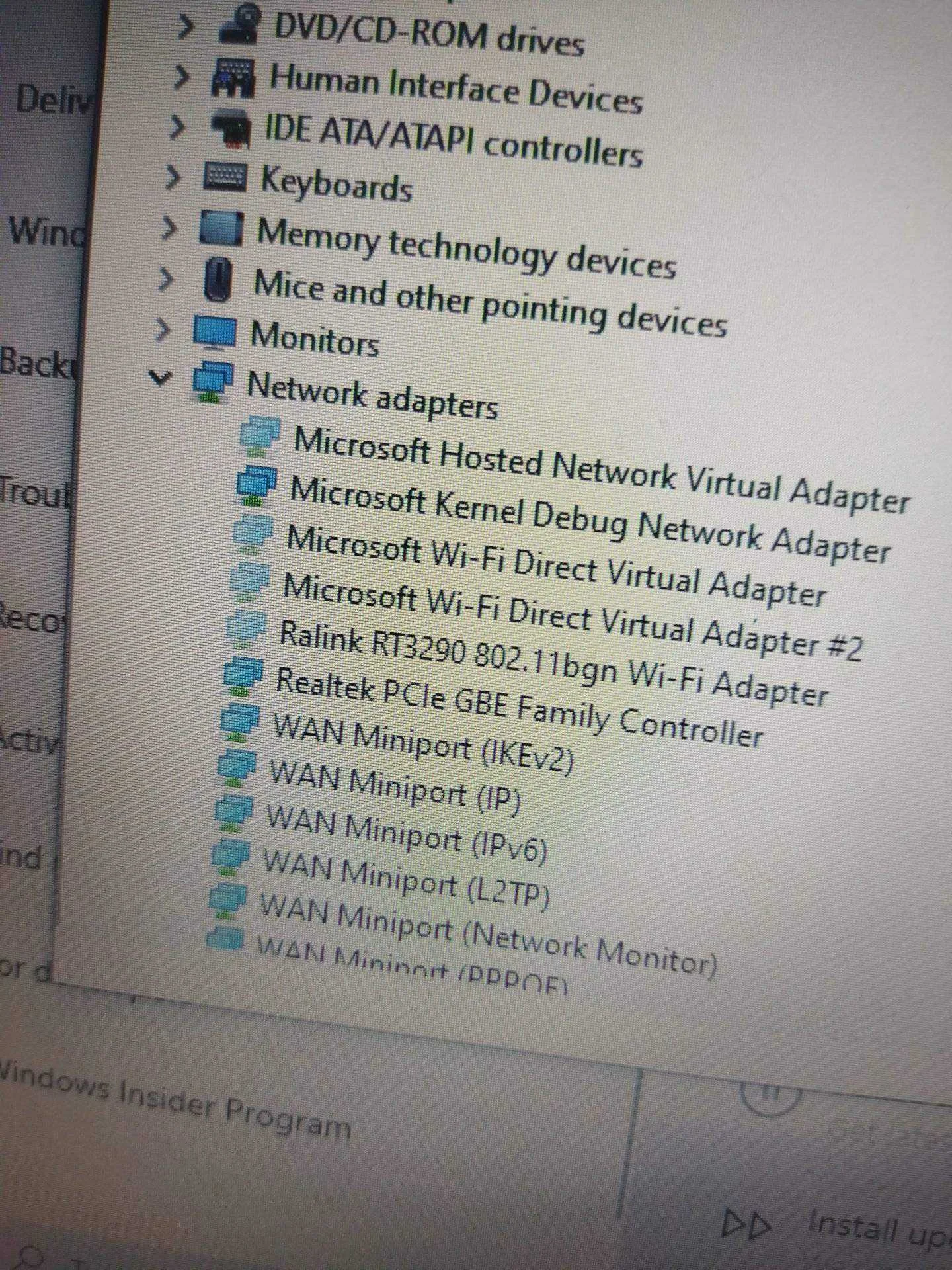

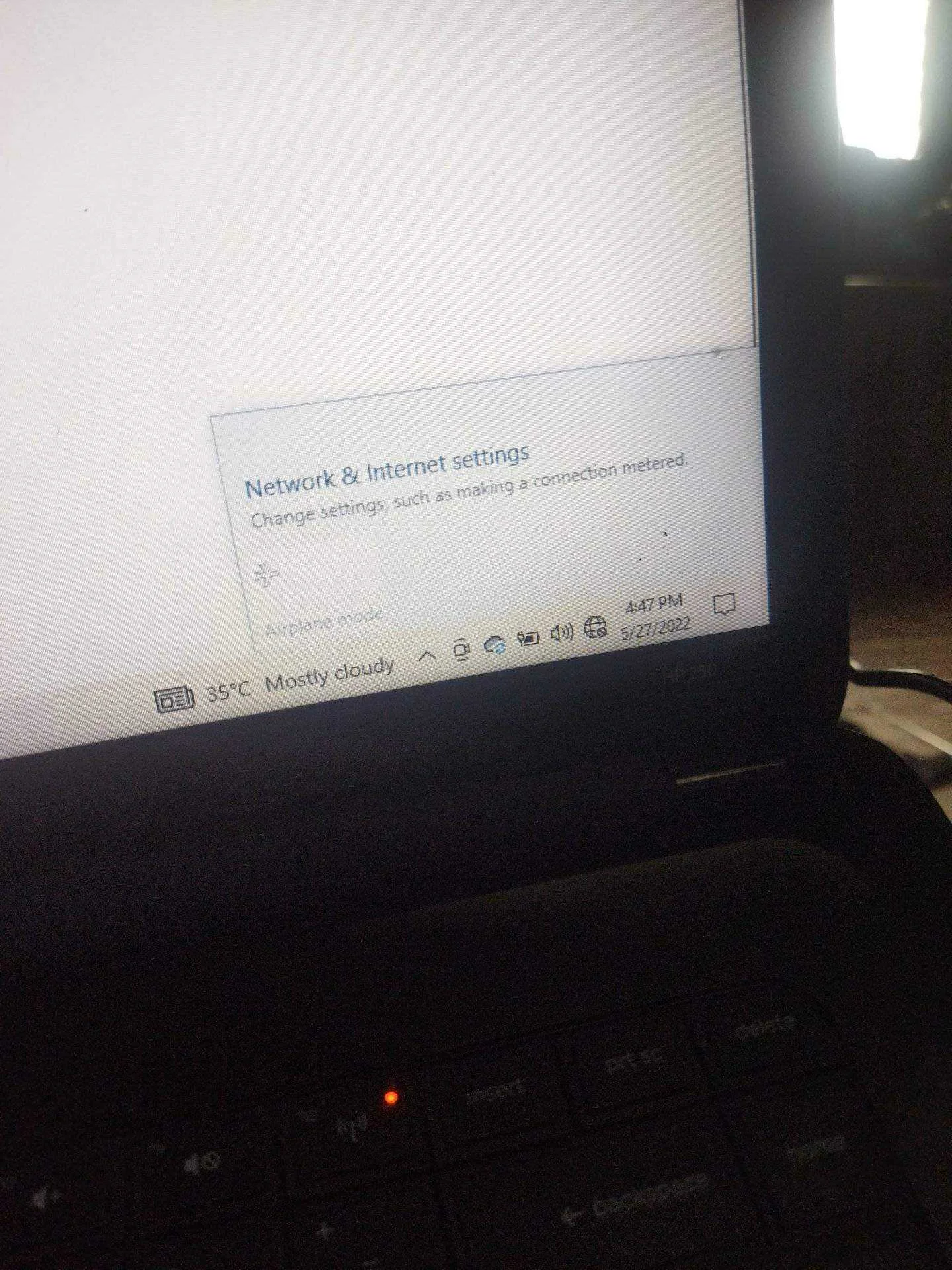

Hahahahaha kadali e nag loloko lang driver ng wifi mo. Disable, and enable mo lang. Pag ayaw uninstall mo yung driver tapos punta ka sa website ng manufacturer ng laptop mo then hanapin mo yung driver ng wifi na sila mismo ang nag upload.
Subukan mo po mag Safe mode with Networking. Pag gumana yung Wifi, posible may apps na install na nag redirect ng Wifi access point mo. Baka Vpn.
Check mo din Wifi service mo baka na disable. Enable mo lang at Automatic.
Pwedi mo din uninstall yang Virtual Network mo kung di mo ginagamit at restart laptop subuk ulit kung mag gana.

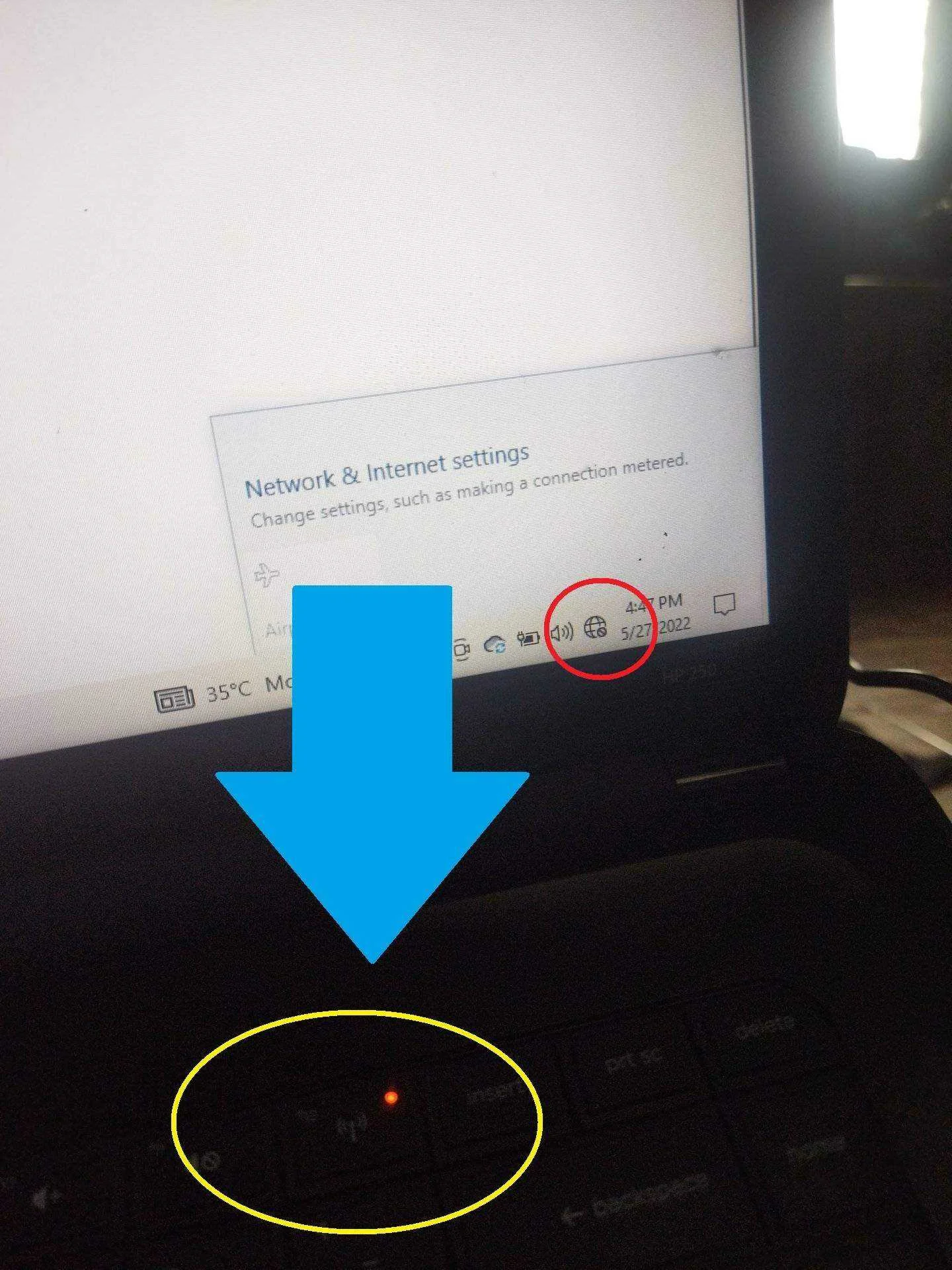

HP ang brand ng laptop mo ts, hayun sya press mo lang..... typical sa mga HP lalo yun probook na hindi lalabas ang wifi hanggang hindi naka white ang ilaw nyan...
ganito rin nangyari sa laptop ni kapatid ko..kung ayaw gumana lahat ng tricks nila ganito gawin mo, buksan mo laptop mo get mo hardware name ng wifi mo tas hanapin mo na wifi driver nia online:)
Maam kahit ano gawin niyu jan hindi talaga lalabas wireless wifi adapter mo niyan kasi wala kang specific driver para jan yan kadalasan nang yayari kapag nag install ka ng bagong windows operating system kasi may iba windows walang driver na para sa wireless wifi
mali lang nainstall mo na driver ,, best jan dun ka mag download sa website support ng brand at model ng laptop mo ts, may ganyan talaga kadalasan ng mga ganyan na dinala saken AMD.
