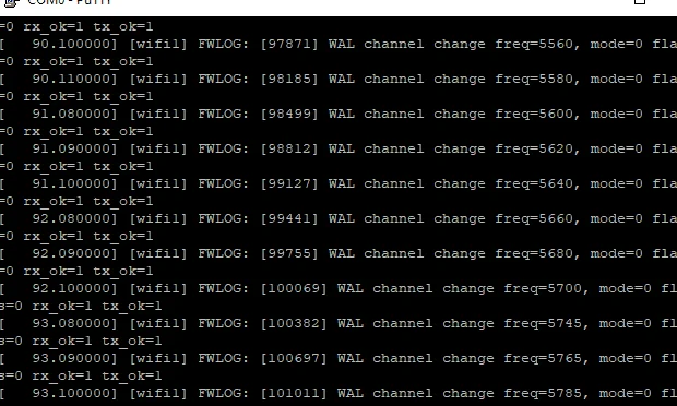

boss ano po baud sa serial ng mf286ra
ganyan lang po sya:
based sa github 115200
ayaw nya mag read gamit ko ay Prolific pl-2303 ta
