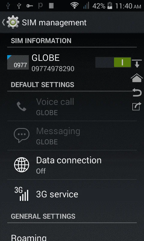

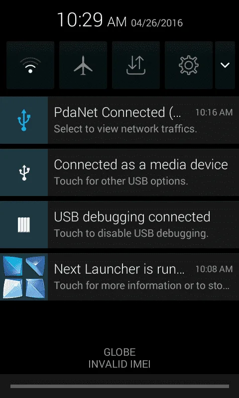

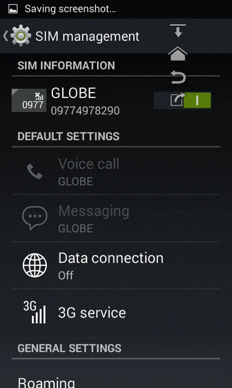

good day po mga master tanong kulang po hindi kasi nireread ng phone ko ang sim ko Invalid IMEI ang sinasabi.
Nagsimula lng po ito matapos kung pina flash
pahelp naman po anong dapat kung gawin para ma ibalik ang phone ko na maka read ng sim :(Screenshot_2016-04-26-10-29-22[1].webp Screenshot_2016-04-26-10-29-27[1].webp Screenshot_2016-04-26-10-29-27[1].webp
download mo mobileuncle.apk ts tapos kunin mo yung imei ng sim slot mo sa likod (tangalin mo yung battery) tapos balik ka mobile uncle open the app. go to engineer mode >> Engineer Mode (MTK) >> Connectivity >> CDS Information >> Radio Information >> Phone 1 or Phone 2 >> at don sa command eto ilagay mo AT+EGMR=1,10"dito mo ilagay yung IMEI" then click SEND AT COMMAND. then ayan na reboot mo na device mo :) ok na yan. NOTE: kasama yung quotation marks don sa command
