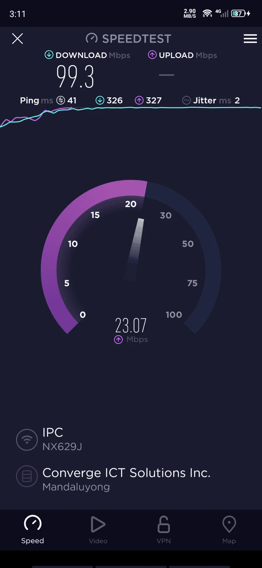

Napansin ko lang sa r281 pag nilagyan ko ung main antenna nadedetect naman pero ang speed pareho lang sa walang antenna tapos pag kinabit ko din ung sa secondary saka lang mag bago ang speed kaya ang ginawa ko inalis ko ung main antenna tapos speed test ganun parin speed nya mabilis so parang di working ung main slot nung antenna nya meron ako splitter ng antenna dun ko nalang kinabit sa secondary pareho ok naman na abot na 23mbps upload ko pwede na din pero mas ok parin sa upload 315 936 ko 50mbps un same antenna
Kaya siguro parang hindi din nagana yung antenna na nilagay ko haha
