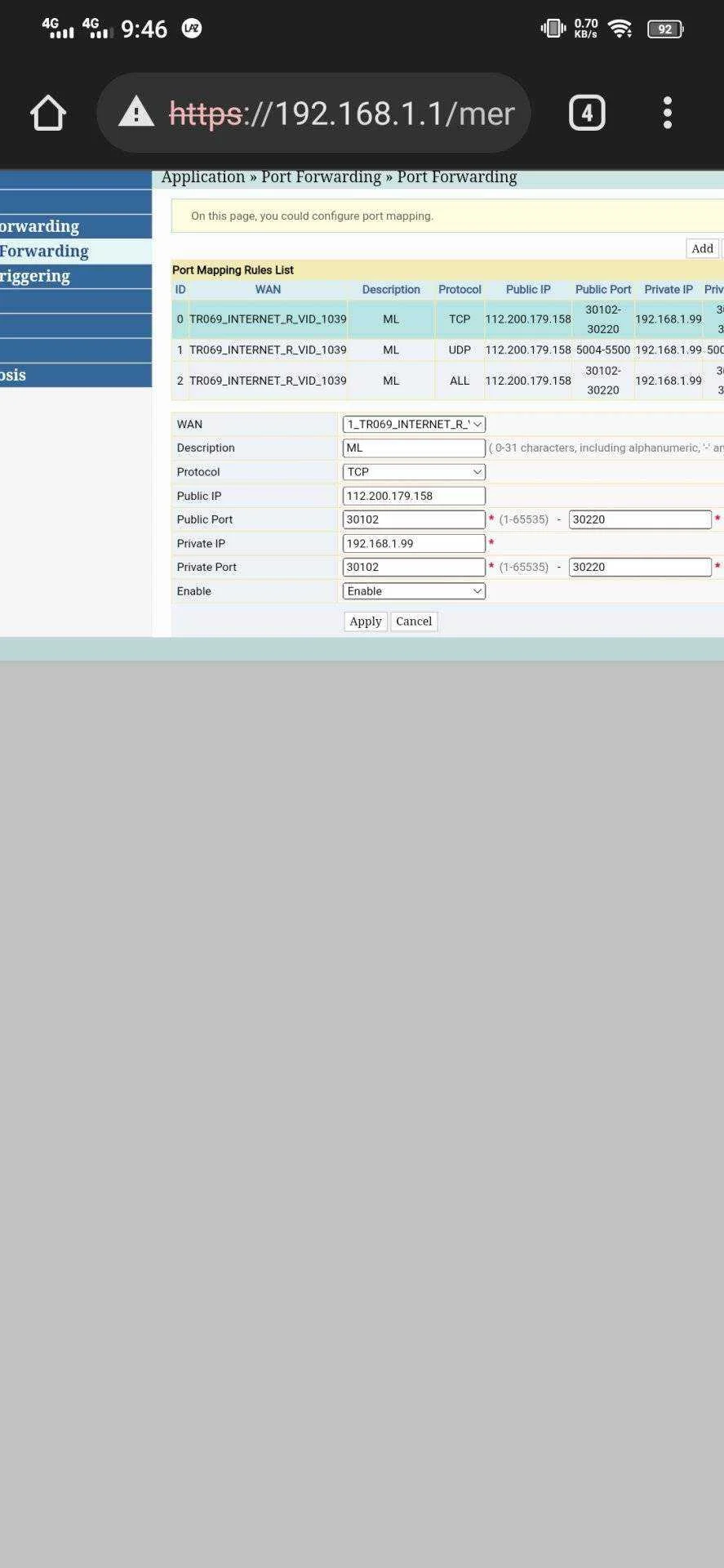

any idea mga master,
ask sana ako about sa latency ng PLDT
dati 100 mbps PLDT (2 digits latency/ping)
now ngpa upgrade ako 300 mbps (same pa rin ang latency/ping)
halimbawa sa larong ML meron 2 digits ang ping like sa amin 23ms. sa iba nman kakilala ko isang digit(1-9 ms) lng pero same isp. ano po ba dapat gawin. any suggestions. pls. enlighten us. slamat sa mkakasagot
Tama yan paps pag nag match yung nakita ng whatsmyip or speedtest at i.p ng WAN mo. Eto gamit kong ports for ML, both
TCP/UDP
30001-30300
5001-5049
5051-5099
5101-5149
5151-5199
5501-5549
5551-5599
5601-5649
5651-5699
10003
Pa check boss kung ganto ba?
192.168.1.1 default gateway ng router ko
Target ip yung ip adress ng phone ko
Tama kaya to port forwarding ko? Private ip - yung ip adress ng phone ko
Yung public ip naman ay nakita ko sa what is my ipView attachment 1922376
Kahit anong gawin mo, hinding-hindi gagana yang port forwarding pag naka CGNAT ka.
Check mo muna kung CGNAT ka o hindi.
By default, lahat ng subscribers ni PLDT (at lahat ng ISP sa buong mundo) ay naka-CGNAT na dahil sa shortage ng IPv4 addresses.
Ganon na ba ngayon? Kaka pa uncgnat ko lang nakaraan useless lang pala yung wan ip adress ng router ko at yung lumabas sa what is my ip same ip lang

Bili ka modem sa shoppee paps, yung comfast may openwrt firmware na SQM tag 500 lang un. Pang pisowifi, ML ready na.
Plug and play lang, lagyan mo RJ45 cat 6 yung main modem mo tapos connect mo sa nabili mo
sa shoppee, tapos dun kna mag connect. No hassle, kahit 30 pa gumamit ng net mo. Yun ginawa ko
eh. Naka prepaid nga lang ako using mamba tapos unli 999 tapos 60mb/s sa location ko. Kahit 30 pa naka connect, di naglalag sa ml.
Yun ung pinaka madali at pinaka safe na way para sakin sir kasi wala kna i-isipin. Tapos naka fibr kapa.
Signal nga lang sakin eh. Mas malakas yan, need lang talaga tamang configuration.
Anong saktong model paps ng comfast
Kabitan mo ng router na may custom firmware. Gamit ko sa mamba yung newifi 3 D2, openwrt firmware. Port forwarded ung ML ports from mamba to newifi to client, all in static i.p. Traffic rules ng openwrt firewall syempre EF yung DSCP Classification for ML ports. Importante mainstall at maconfigure mo ng maayos yung SQM QoS feature ng openwrt para mawala yang bufferbloat na problema mo.
