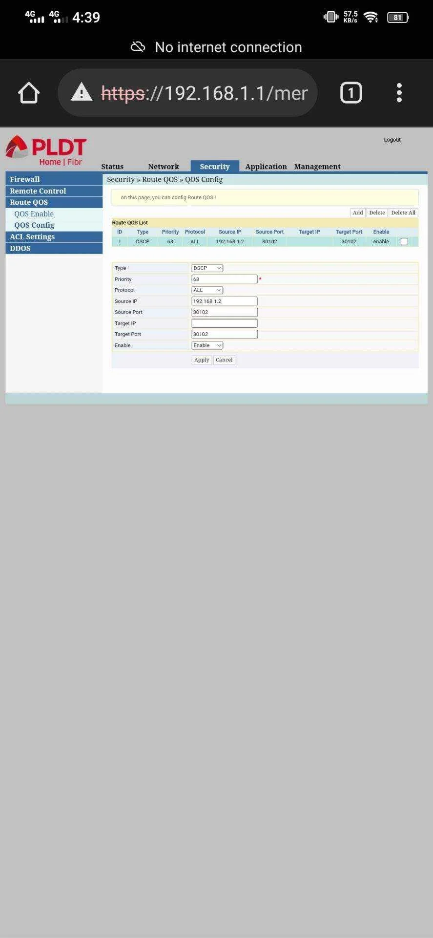

Sa router na binibigay ng pldt ngayon eto lang nkita kong qos at di naman ata effectiveScreenshot_20220501_163917.webpScreenshot_20220501_163917.webp

Lagay mo i.p ng gaming device sa target paps. May ganyan din sa openwrt firmware pero d pa rin effective. Natry ko na yan, kahit i-prioritize mo pa yung gaming, hahataw pa rin yung ping pag may nag stream or download. SQM QoS lang talaga ang nakakatanggal ng bufferbloat. Kaya need mo talaga mag dagdag ng router para siya na mismo ang mag manage ng connection mo.

Anong ip gaming device? Yung 192.168.1.2 ba? Or ip ng game mismo?
I.p. address ng connected client paps which is yung device mo, mapa Computer man o mobile phone. I recommend yung Newifi 3 D2 kaparehas nitong gamit ko. Swak din sa budget at sulit talaga. Search mo lang pano mag flash ng firmware na openwrt, tapos mag install ng “luci-app-sqm”. Sulit yan paps, di hahataw ping sa ML pag forwarded at prioritized na yung ports nya.

Eh ano palang ang source ip? Kala ko yung ip address ng device ko?

Default gateway paps...forward mo sa target i.p which is yung connected device mo. So from default gateway to your device.

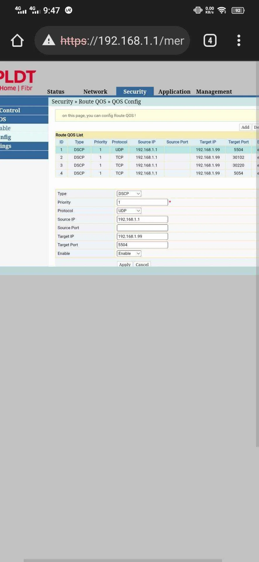

Pa check boss kung ganto ba?
192.168.1.1 default gateway ng router ko
Target ip yung ip adress ng phone ko
Tama kaya to port forwarding ko? Private ip - yung ip adress ng phone ko
