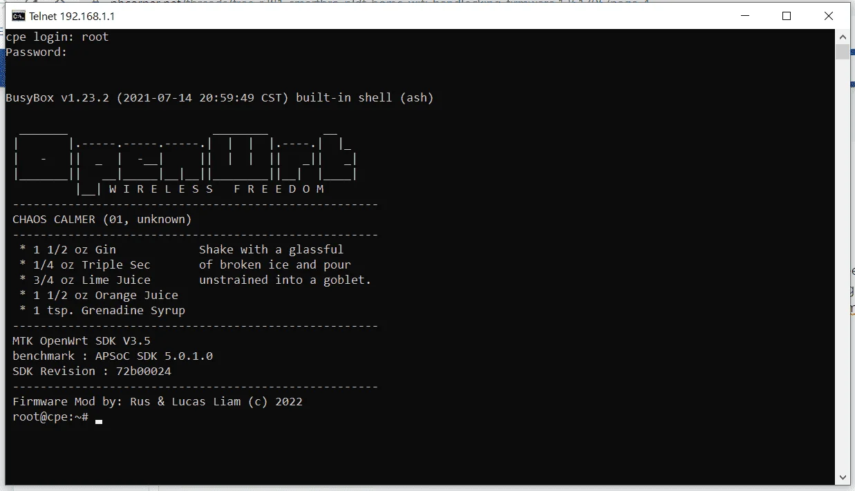

After nung dalawang code sa Restman at BODY RAW, pag Ok ang responds, i restart mo ang modem tas pag ready na, my signal na ,, saka mo i open ang Putty, Telnet, sure mag oopen na yan ..

Paano ba set up ng tftpd kasi saken wala nangyayari sa pag flash kahit sinunod ko naman yung nasa video
Turn off mo muna ang Firewall ng PC mo, kung meron kang Antivirus, turn off mo muna ang firewall dun, tapos try mo ulit,, ganun lang ginawa ko, meron kc ako antivirus. Ganyan din sakin nung una ..

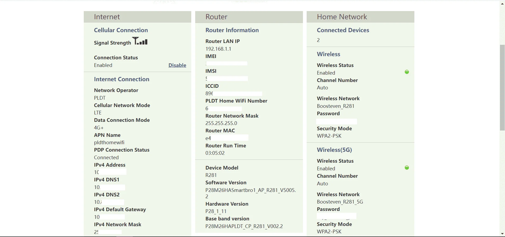

kakaflash ko lang po kahapon dahil wala magawa nag try ako haha ayun successful naman yun nga lang nawala pagkaopenline hahaha pero yung dating "Manual Locking Failed" from previous firmware na error nawala at nakakapag manual lock na ako, mabuti na lang at napapalitan ko ng IMEI kay sir Jerome last week. From Software version 4.2 to Software Version 5.2. Mas stable nga itong firmware na ito compared sa dating firmware ng R281 ko, kahit sa speedtest ngayon stable din halos pantay na sa S12 Pro ko. Salamat ng marami lods sa pag share ng firmware na ito, lalo na kila Sir Rus at Sir Lucas Liam
