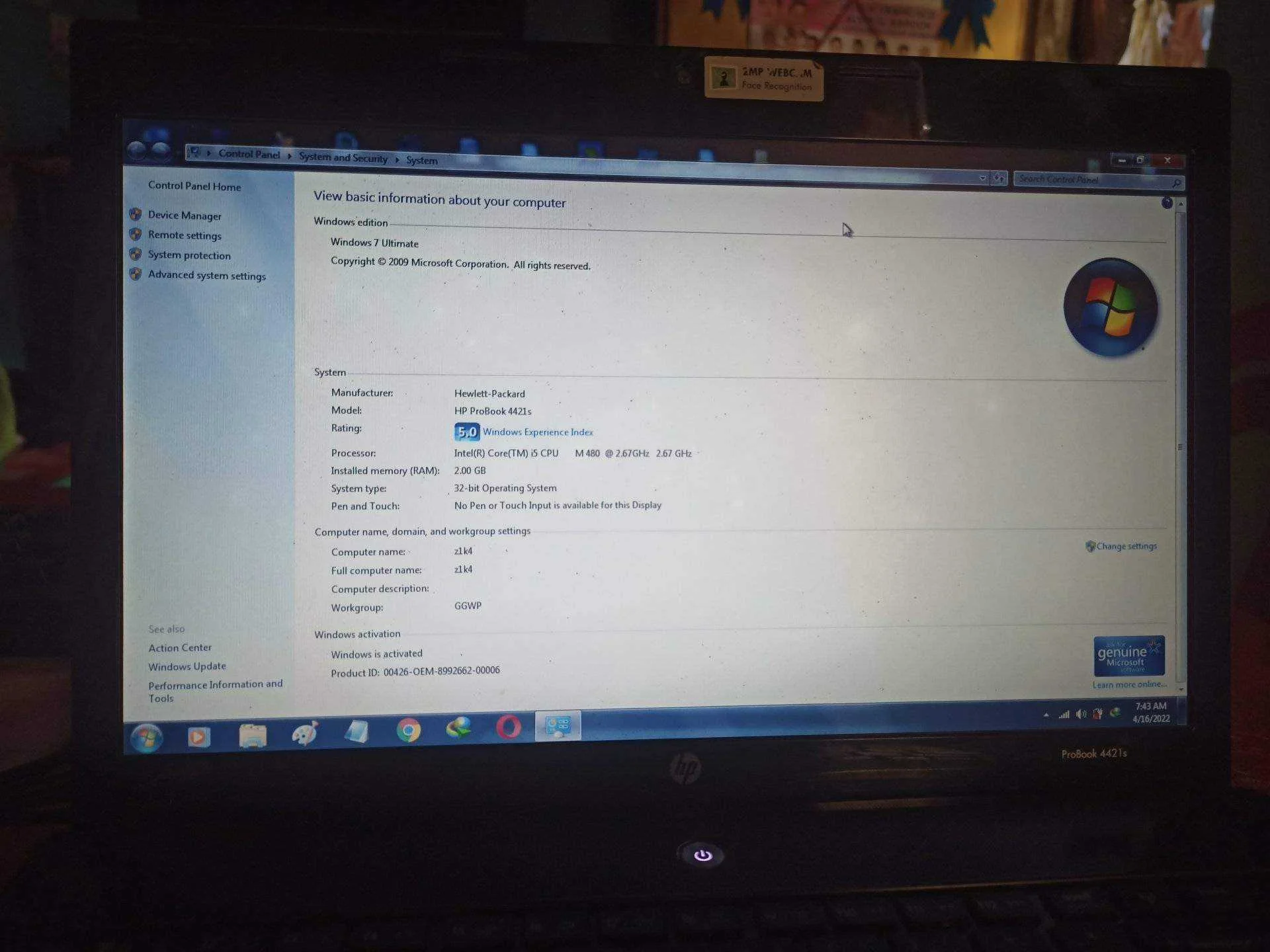

UPDATE PO!!
Thank you po sayo kasi gumana na lapto koooo❤️ Ngayon po ask ko lang sana if pwede ko installan to ng Windows 10? Or suggest po sana kayo ng pwede ko iinstall na OS dito hehe, thank you po.
32bit nga po pala nakainstall dito, pero base sa processor nya parang pwede naman ata 64bit.
TS, nakuha mo na ba yung product key nung Windows 7 mo? Check mo kung makukuha mo dito:
Open mo yung command prompt tapos i-type mo "wmic path SoftwareLicensingService get OA3xOriginalProductKey", press enter, kopyahin mo yung lalabas na product key. Backup mo iyan kung magkaproblema ang activation pagkatapos ng upgrade install. Kailangan mong palitan yung ram, at least 8Gb.
Next, sundan mo yung instruction dito para sa installation ng Windows 10, 32 bit, magkaka-problema kung 64 bits ang pipiliin mo.

Salamat po ulit! Pero bakit parang biglang di na naman po nabuhay itong laptop?
Ang pinalit ko muna na klase ng CMOS battery is CR2016 (pang relo), pero gumana naman sya (medyo manipis nga lang yung sa relo na battery).
Kung wala po talaga ibang reason siguro papatingin ko na po ano? Anyways, salamat po sa tutorial nyo about installing windows 10 😁
And bakit din po pala magkakaproblema ang Windows 10 x64 bit sakin?

CMOS battery - CR2032 yata yun.
32 bits Windows dahil hindi mag-install si Windows 64 bits kung ang system mo ay 32 bits. Ang mga chips na naka-install sa motherboard mo ay pang 32 bits (audio, video, network, controllers, etc...), wala kang mahahanap na drivers.
