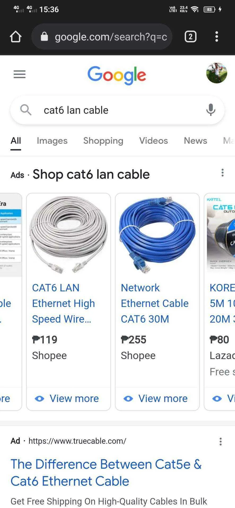

Thankyou po sa inyo start ko na sya research at mag canvas
Last na po okay na po ba itong napili ko?

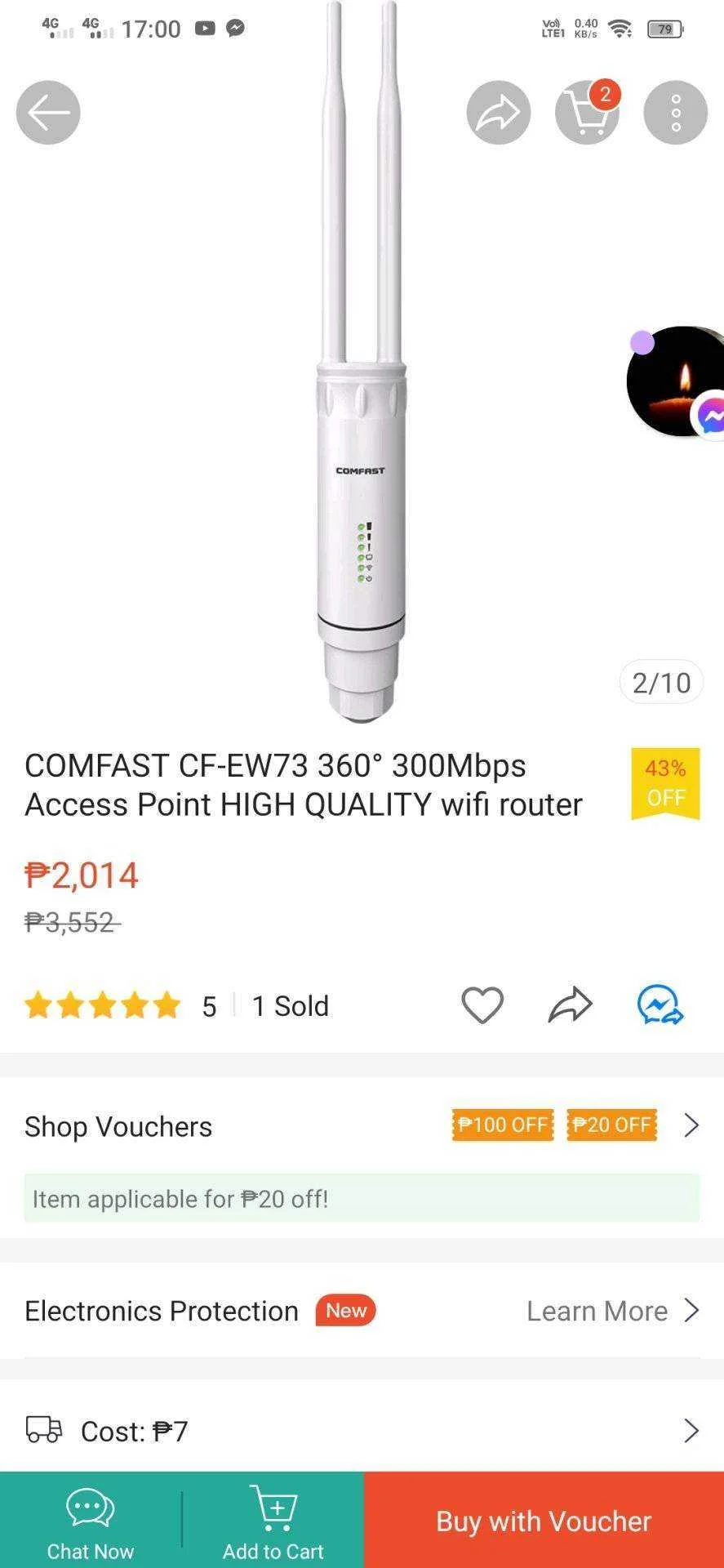

Sir alam mo ba ito! May piso wifi pala na nagkabit sa pinsan ko eto gamit nya pag tingin ko kanina View attachment 1869005
Parang wala akong nakita cat6 cable na nakabit dyan papunta sa may ari
yep yan yung maganda tlga gamitin kasi mataas range. pra sa mga pisowifi din yan. ganyan gamit nila.
wifi kasi yan. kya no need na mag kabit sa pinaglagyan kung nka connect na yung lan cable sa modem
wifi kasi yan. kya no need na mag kabit sa pinaglagyan kung nka connect na yung lan cable sa modem.
Interested sir baka pwede nyo pa po paliwanag sir kung pano pano nagkakaroon ng internet pisowifi ng pinsan ko gamit yan wala naman akong nakita lan cable?
Or sa mismong box nakakasalpak yun lan cable papunta sa main router ng may ari
nka lan yan sa loob ng pisowifi. connected sa motherboard.
access point (pisowifi wifi)
kung eto gagamitin nyo mahal ito kesa sa TEnda ac3 1200mbps wifi router...
ang sakin kasi ginawa ko extension yung tenda ac3 1200mbps (800pesos lang sa shopee) tapos automatic detect na sya sa settings... kahit yan na lang tenda ang bilihin mo pang extension sa kapitbhay mo kaya yan kahit 100meters layo ng kapitbahay mo basta bili ka lang ng lan cable (cat6 or above)... mas maganda pa rin gamitin yan tenda ac3 1200mbps kesa sa repeater.. 3in1 pa yan si tenda hahaha..ang lakas pa rin ng palo ng internet kahit malayo pa kapitbahay mo. hahaha.. mas bumibilis pa ang internet kapag yan tenda ang gamit kesa sa default router ng pldt fibr.. hahaha.. yan lang payo ko..
