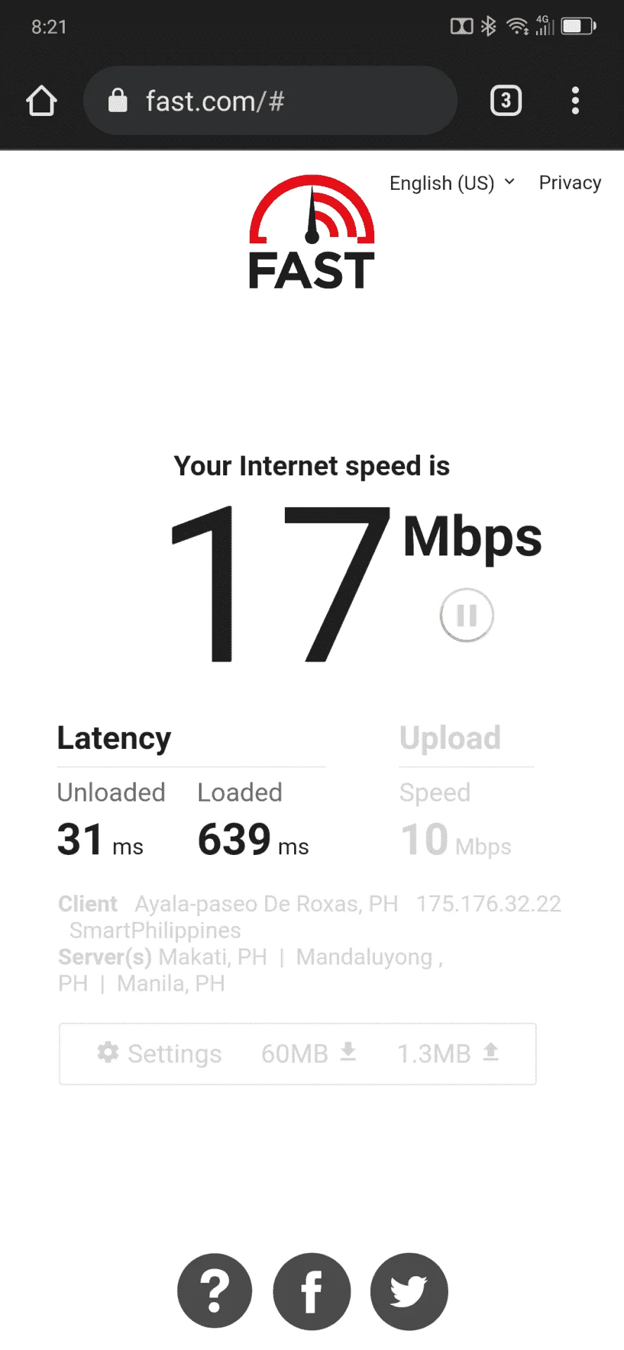

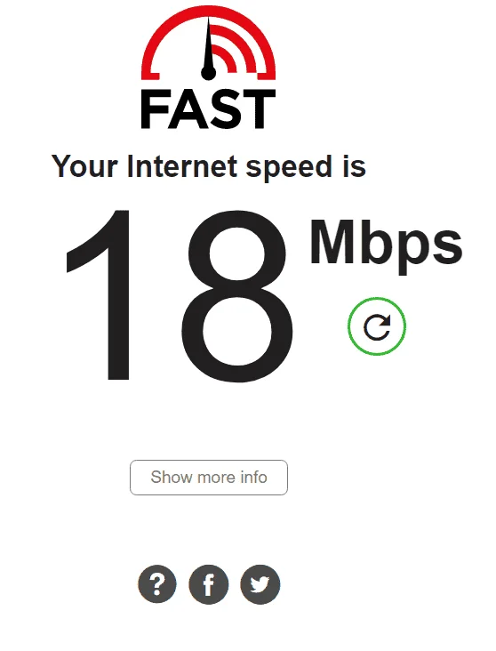

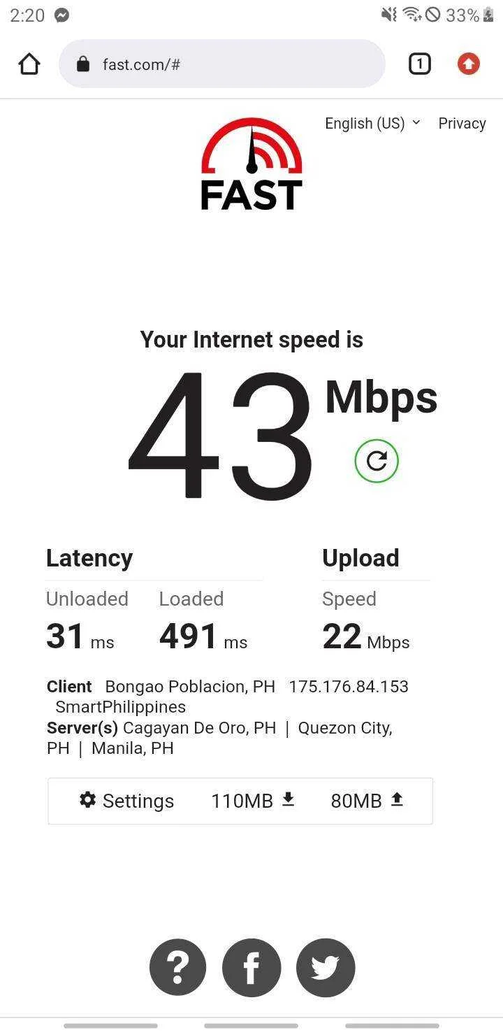

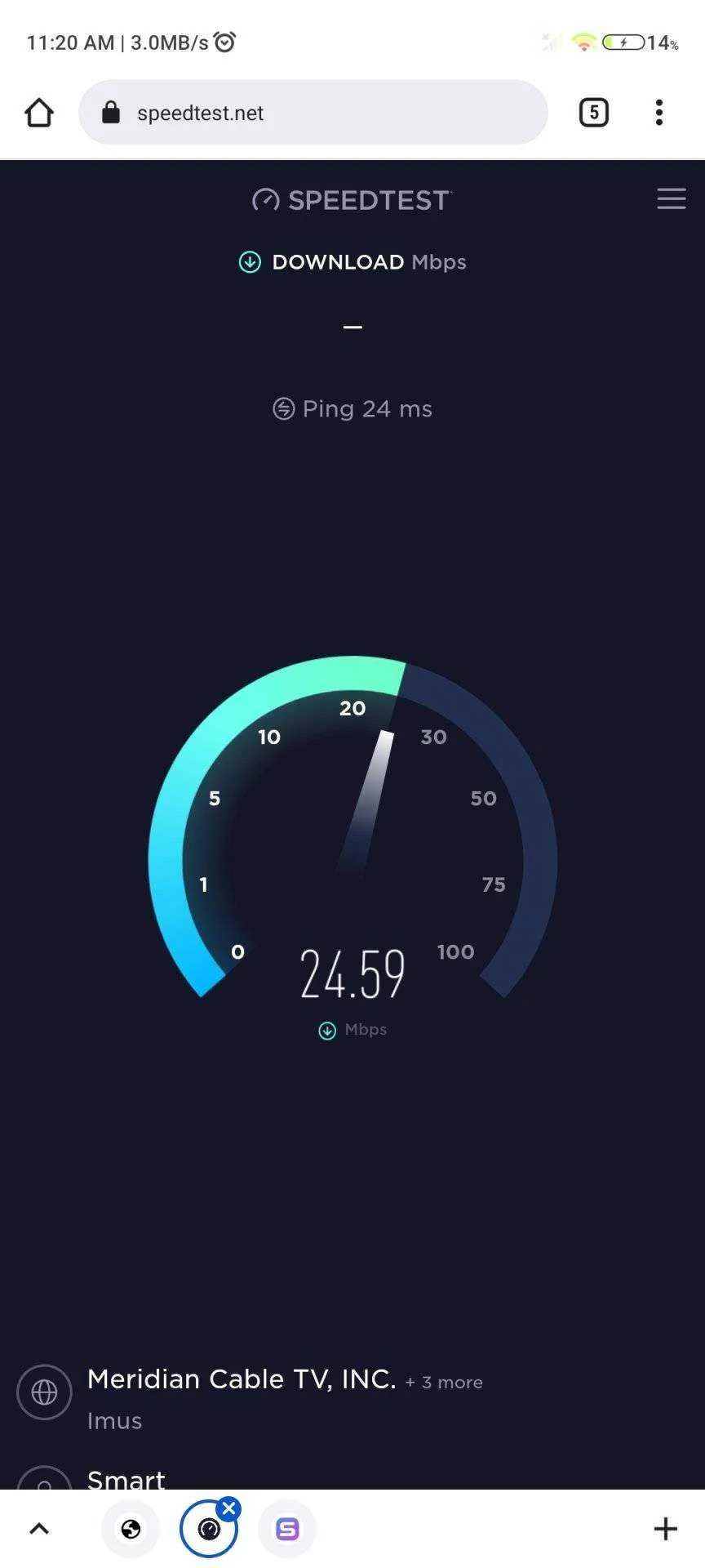

Post nyo mga lods speed ng UNLI299 sa modem hindi sa phone
napakabagal unli299 parang GOMO 5Mbps cap
I am using ZLT-S10G and FX-ID3 with EXTERNAL ANTENNA
Tried different possible solutions but still no progress
Change BAND ❌
Cell ID locked ❌
Change APN ❌
Change IMEI ❌

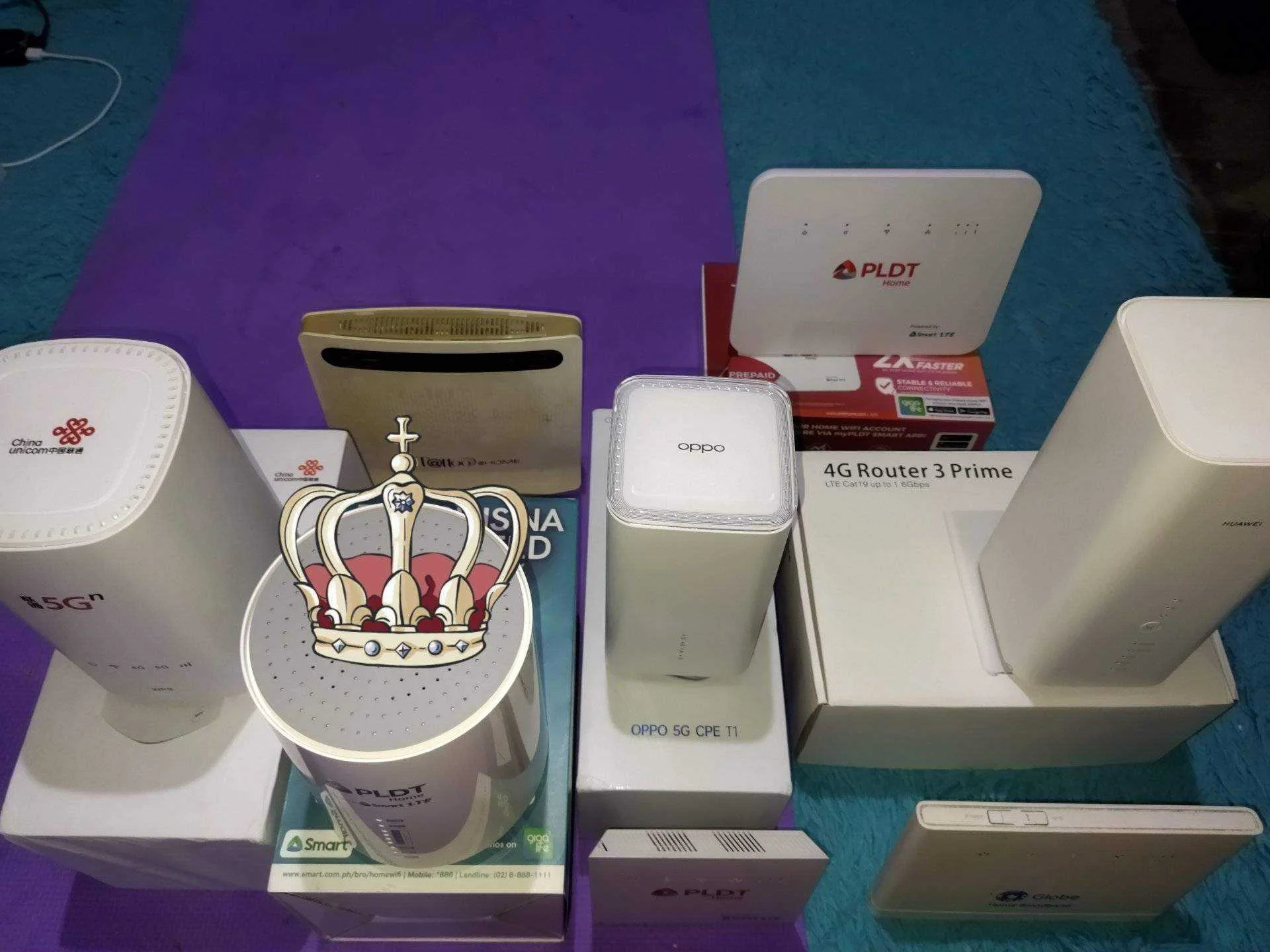

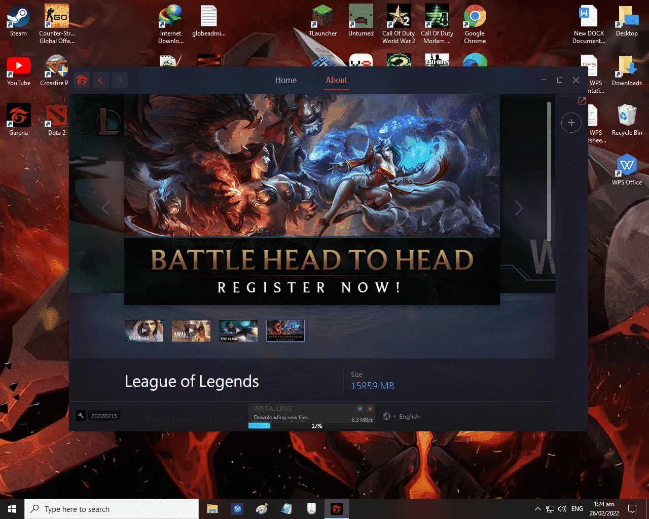

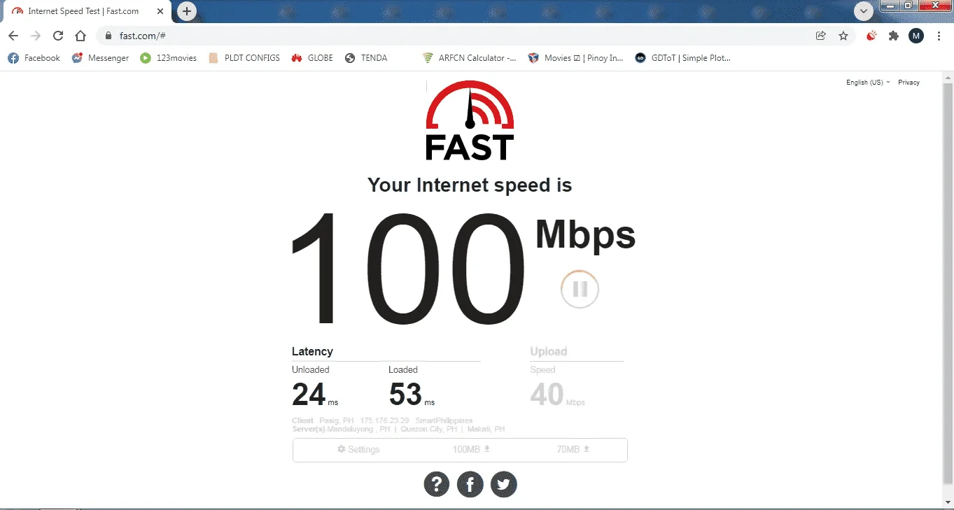

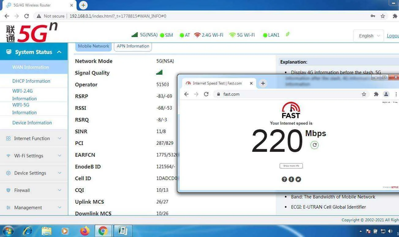

Sa area yan idol, lalo pag 5g location mo
Unicom 5g modem

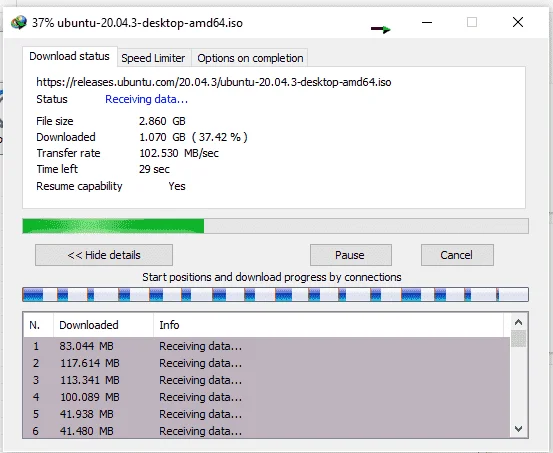

At sa oppo t1 5g modem ko naman

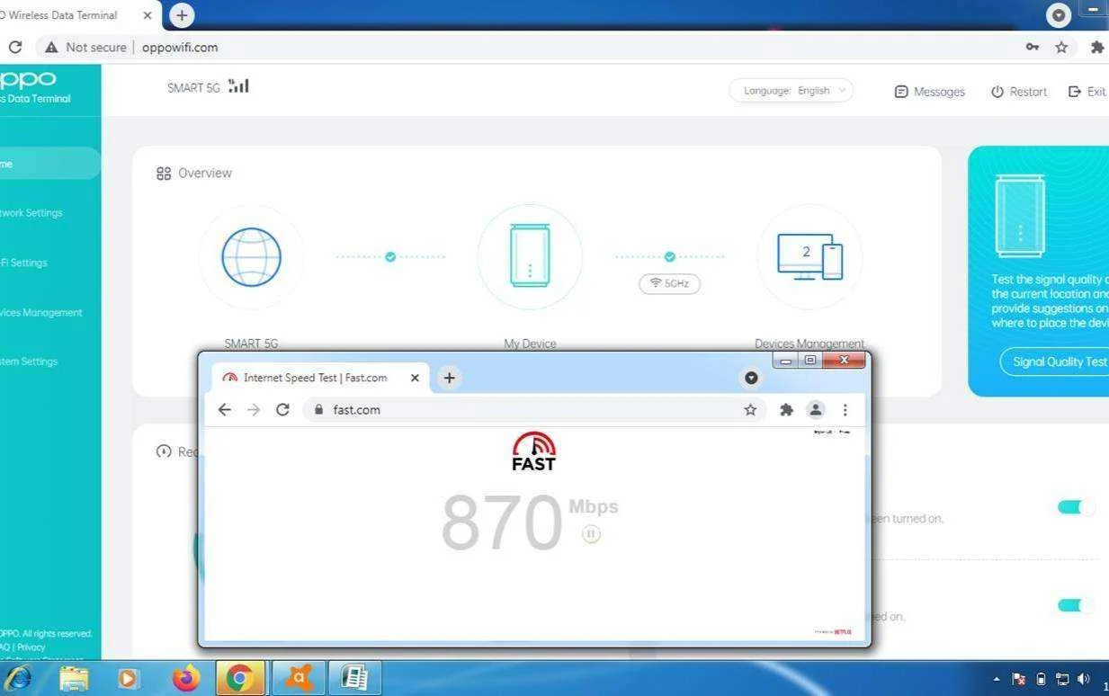

Dowload speed sa idm ng oppo T1
100+MB/sec😆
Collections 😆😆

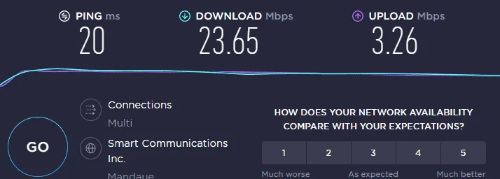

di na tulad ng dati yung speed if modem lang gamit mo ... Sigoro yung iba naka antenna, ako walang antenna noon sobrang bilis ngayun bagal na sa peak hours sigoro sa tower din yan kasi sa madaling araw malakas naman .

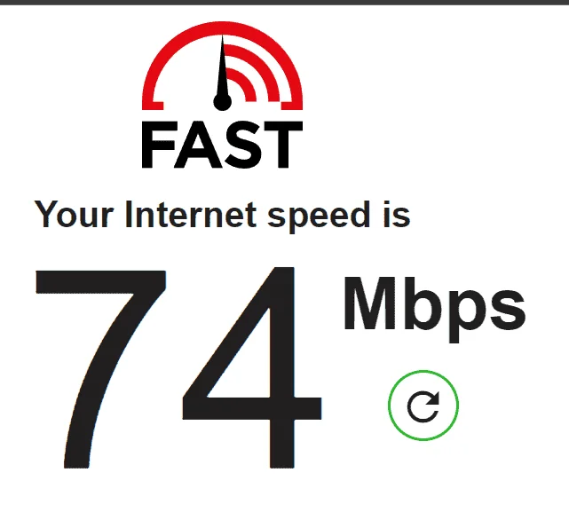

ok na mga lods. Maraming salamat sa mga response nyo. yung cable pala ang problema RG59 na luma na at di pa pang LTE kaya change cable lang ang solution.

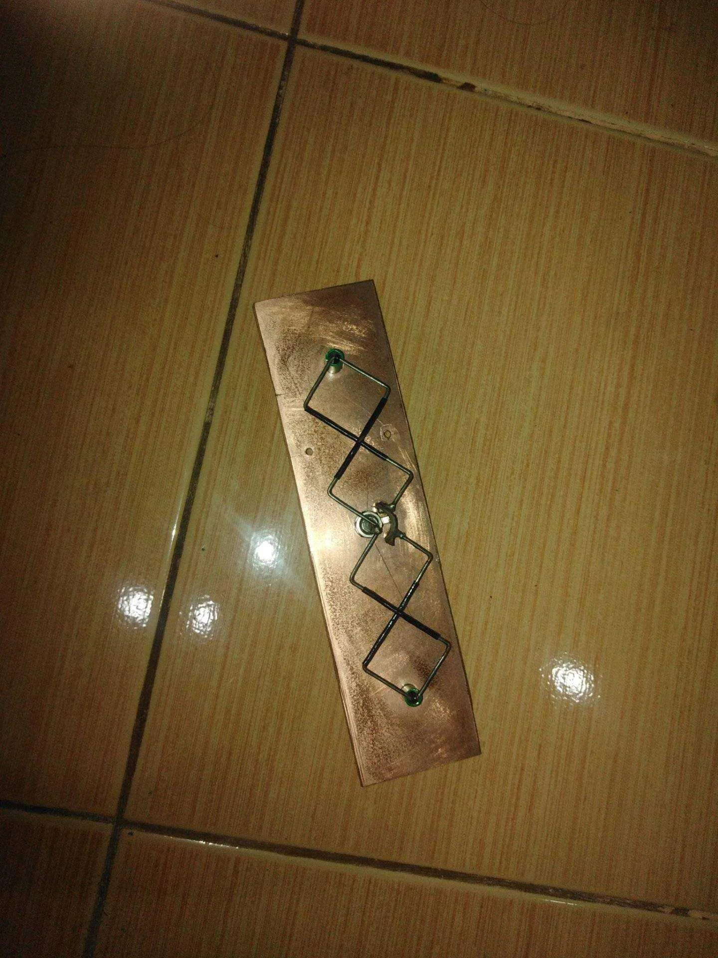

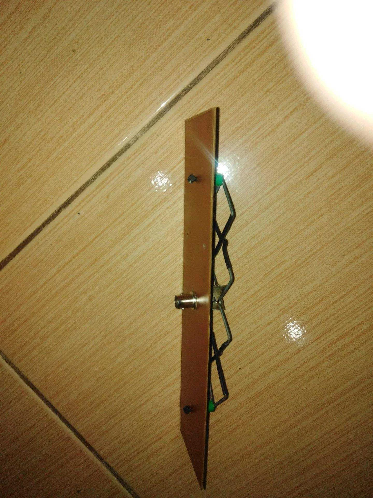

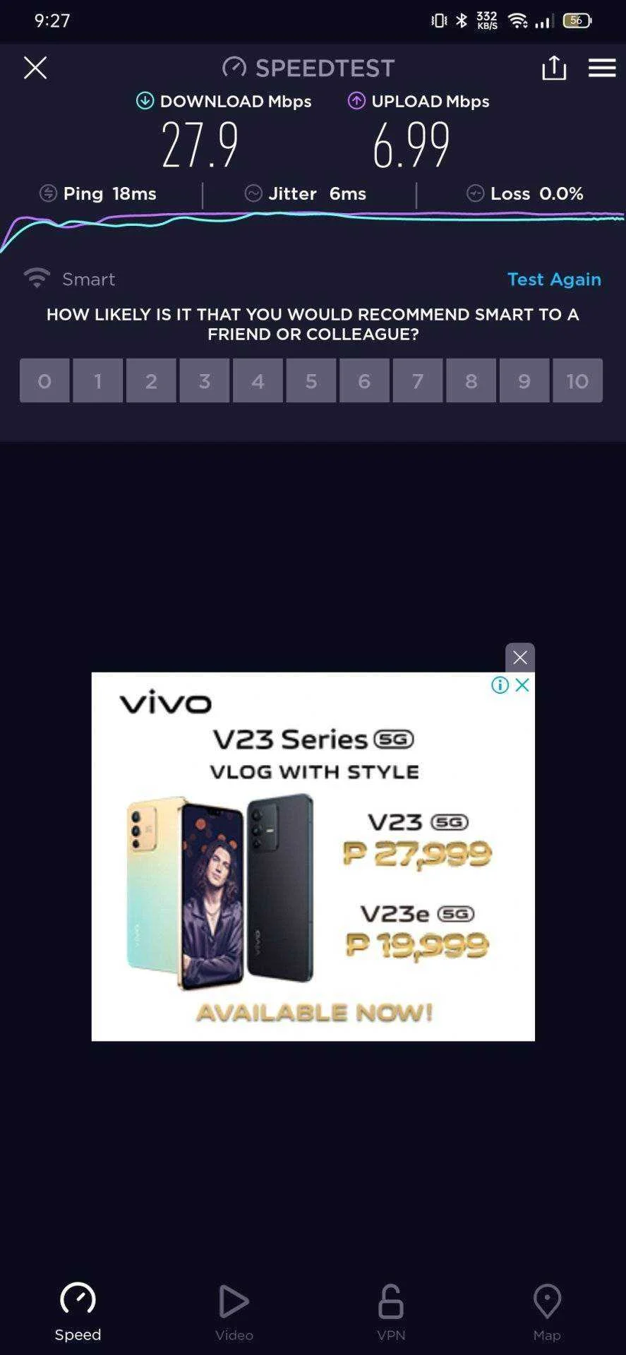

Isang Biquad antenna ang gamit ko BAND 41 locked at 3 meters ang cable.
Eto pick up ng signal ng antenna more than 1 km ang layo ng pinakamalakas na tower sa area namin. Mga sira pa mostly mga towers dito.
