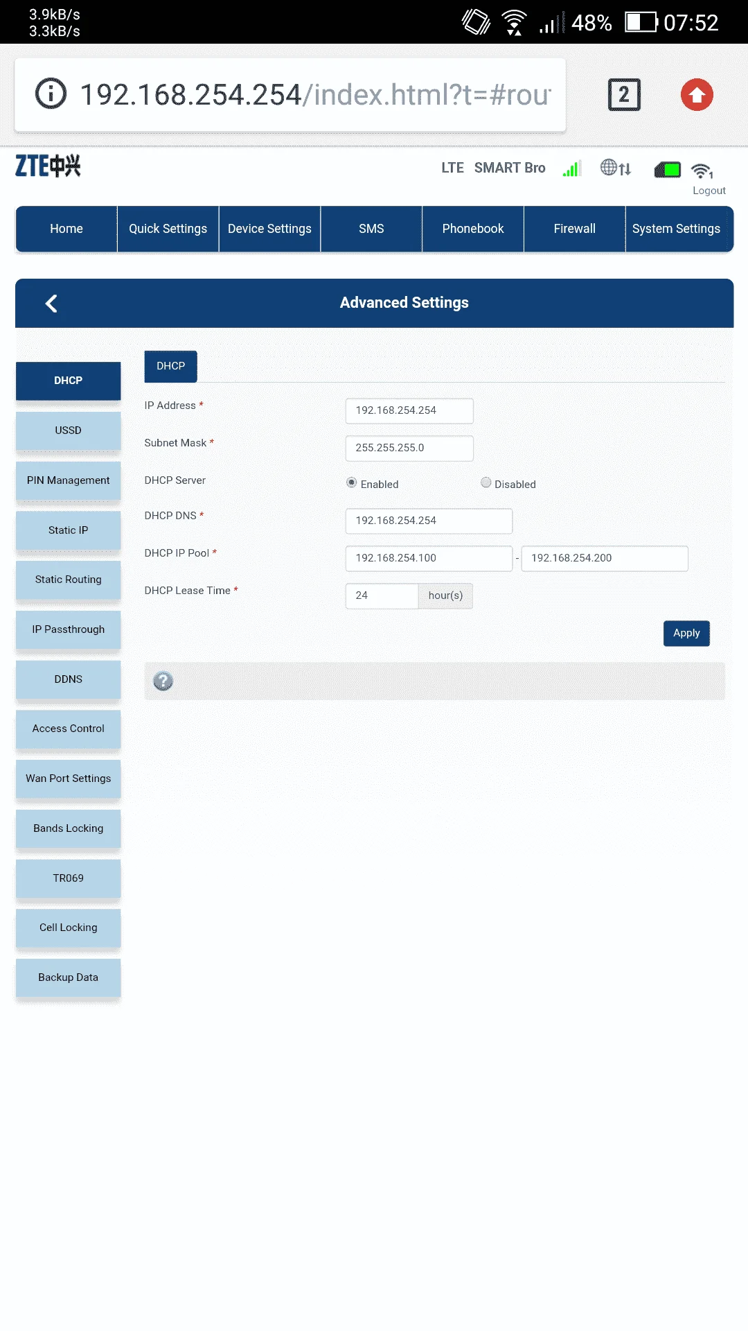

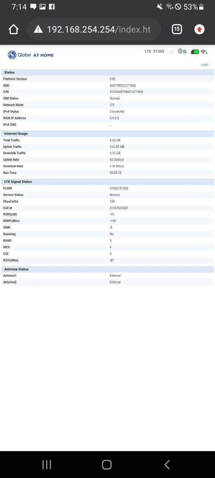

Tanong ko lang pala, yong imei ng pocket wifi hindi ba pwede sa pldt home na sim? limited service kasi kanina nong pang pocket wifi yong ginamit kong imei
Wag nyu i change yung emei po working naman yan sa rocket sim,smart bro, pldt , reset mo lang pag ma limited connection
Tapos off mo yung auto update ng firmware
SETTINGS - ADVANCE - TR06 - CONFIG palitan mo ng staging config yung production config
Di na kailangan ng imei ng pocket wifi para gumana yong unli data ng rocket sim pag debranded?
Salamat lods keep sharing feedback nalang ako bukas pag uwi ko bahay try ko to
Edit: Working idol maraming salamat po sayo .
No need na maam
Reset mo agad boss
Basta v.2.0 pataas pwede yan
Ok na boss na reset ko agad kanina hehehe salamat talaga
Pano pala mag change apn nito lods oks naman ang band locking at iba pero yung apn diko makita kung saan ☺️
