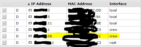

sir ito ung setup nia sa bridge at ARP. yung .68 na last digit ng ip yan ung ip na may free access sa internet without login in ng account.

ARP TAB
pero wala dito yung ibang devices na nakaconnect din sa wifi. yan lang .68 kasi naka static IP ako sa phone. yung isang phone ko na naka automatic IP hindi lumalabas dito.

ARP TAB
punta ka ip>dhcp server>leases>set mo static sa .68 ang device mo dapat naka device mac. tapos punta ka sa bridge>click mo crew bridge>set ARP to reply only.

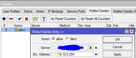

if reply only, ang magtangkang mag static ip , no browse sila, since may login pala yan. punta ka sa ip>hotspot. nandoon yung mga gusto mong makita :)
Sana ma detect ka ng IT niyo :) sabihan niyo IT niyo poorly managed system niyo sa work :)
nandiyan and set hotspot bridge to reply only para pwede kang ma terminate sa trabaho :)
