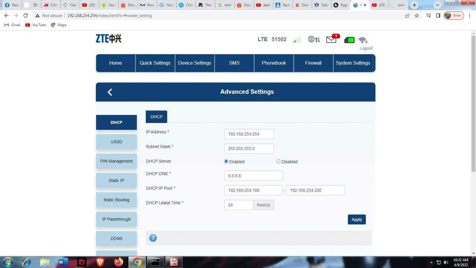

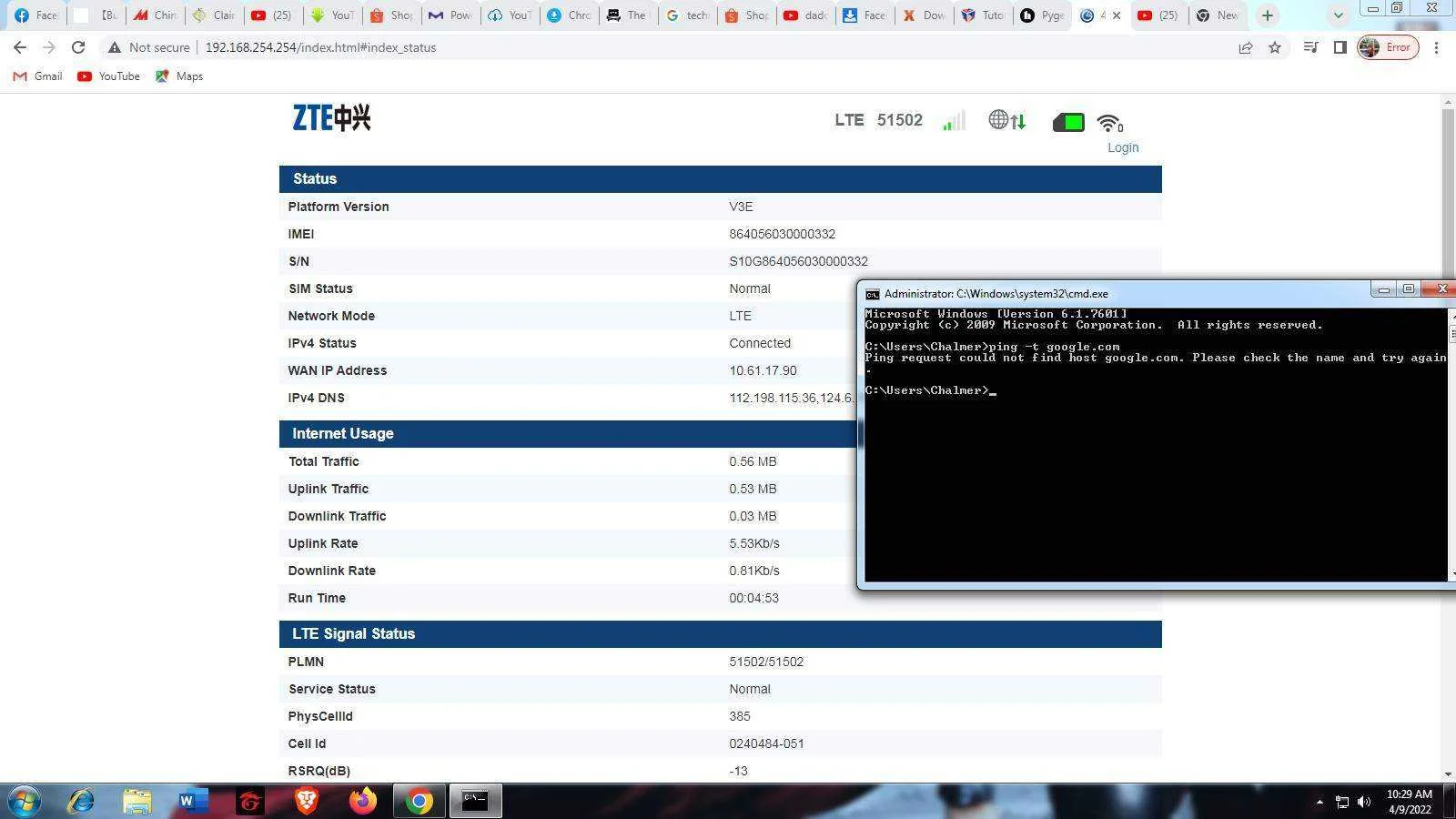

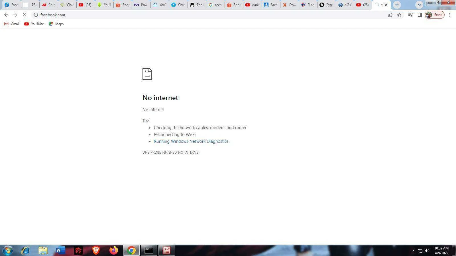

Upo sir natry ko na mag hard reset at mag change ng dns sa 8.8.8.8 at 1.1.1.1 peru wala pa rin. Pinagtatakhan ko lang kasi may internet access naman sa desktop peru hindi ako makapag browse. Help naman sir. Bago ko lang to nabili.

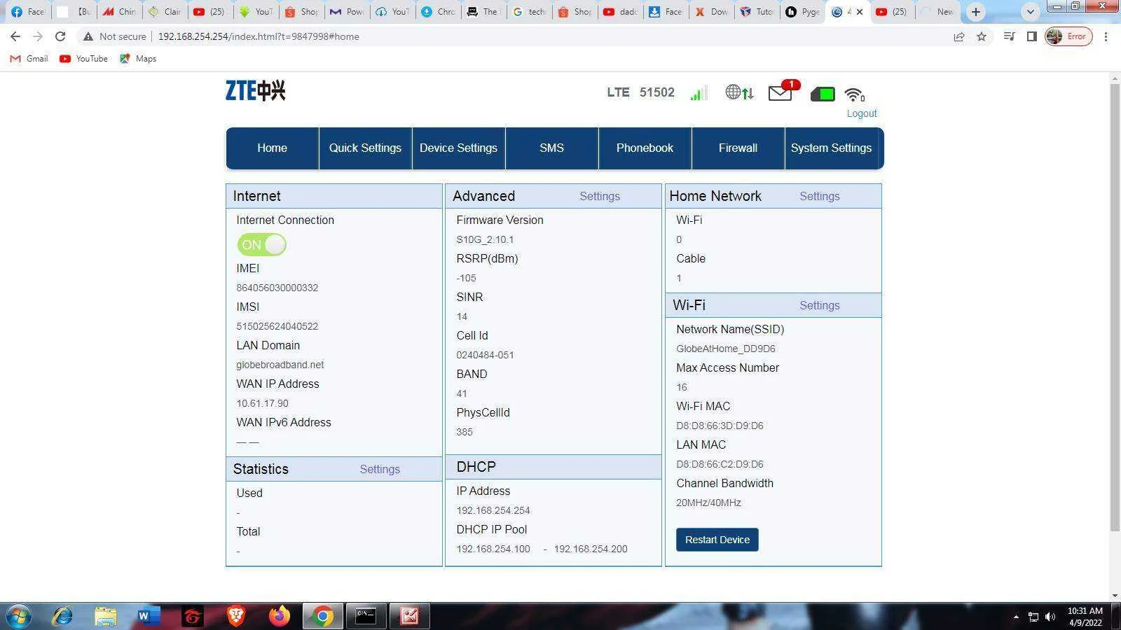

Paki screenshot na rin ng dashboard home mo. :)

Hindi ko po ma try sir kasi need nya may internet connection ang modem para maopen ang link ni sir jerome. Yun nga po sana gawin ko sir. Binalik ko ang globe sim nya peru di pa rin ako makapag browse kahit may internet access naman.
Ito po sya sir

Kahit sa wifi ayaw pa rin? Try mo raw ibalik sa dati ang dns, 192.168.254.154.
Globe PW ba yung ginamit mo na sim jan? Dapat ang imei mo yung orig imei ng device para gumana ang net.

Kahit sa wifi po connected without internet sya. Di ko na rin po maibalik or mapalitan IMEI nya sir. Yung dns nya na 192.168.254.254 di pa rin po ako makapag browse sir.

Gamit ka ibang sim na may data muna lods. Ang orig sim ng globe wifi, di pwede gamitin kung ibang imei. Dapat pang globe wifi lang na imei. Kung rocket sim naman, dapat imei ng cp or pocket wifi ng smart.
Try mo nlng muna ibang regular globe/smart/tnt na sim with data. Pag ayaw pa rin, baka sa device na yan.

Ayun gumana po sa ordinaryong sim ng globe. Ganun po pala yun. Pwede ko na palitan IMEI nya sa link ni sir jerome. Maraming maraming salamat sa pagtulong mo sa akin sir. May God bless you po.
