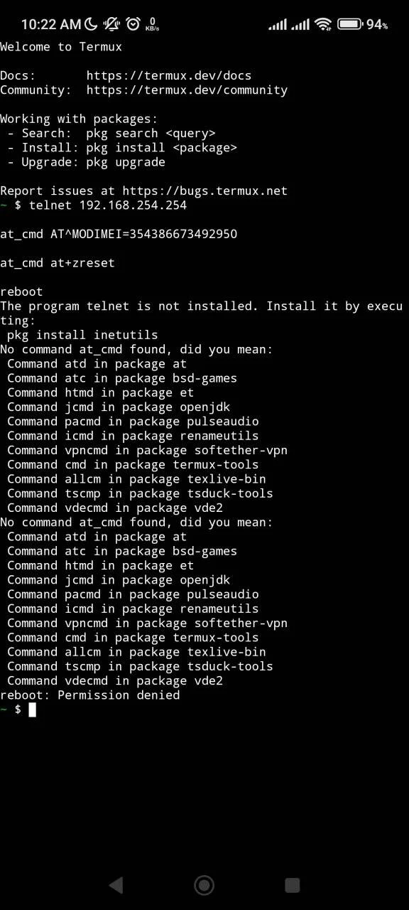

Kung sa CP, install ka termux sa android.

used these: termux (freshly download)
go to filemanager -> long tap -> open with (select brower) then pag nag open sakin nakita ko lang is this json {"result": failure} pero tinry ko padin
then open termux -> then follow yung mga steps ni master mamaw napagana ko ulit unli data ko thankyou paps!

Ano po version ng modem nyo? Baka di na compatible kasi v2.10.1 yung tut nito.
Login sa modem You do not have permission to view the full content of this post. Log in or register now. using admin or user account.
3. Open ang file using chrome or firefox only. Kung sa CP kayo, use file manager then open with firefox or chrome. Note: dapat same browser ioopen ang file kung saan kayo nakalogin sa modem.
4. Pagkaopen ng file sa chrome, eto dapat lalabas:
5. Open nyo na telnet client (termux, juicessh or any)
6. Execute nyo mga commands na to:
telnet 192.168.254.254
at_cmd AT^MODIMEI="imei na bago without quotes"
at_cmd at+zreset
reboot

ver 2.11.1 po yung modem ko ayaw talaga gumana pero tinry ko sa 2.10.1 ng kaibigan ko working naman siya
