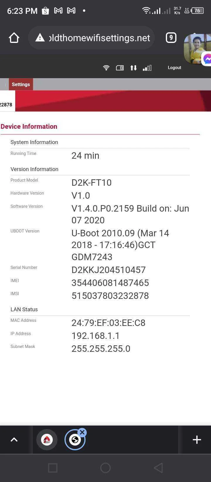

hello po.. matanong ko po may way ba para mabackup itong firmware nitong d2k-f10...
kakabili ko lng kahapon ..
ito ung version ng modem ko
D mo na kelangan I backup yan, Lods. Pero mas mabuti tanggal sim ka muna, baka mag updates. I block ftp online upgrade mo muna via Telnet/ssh
