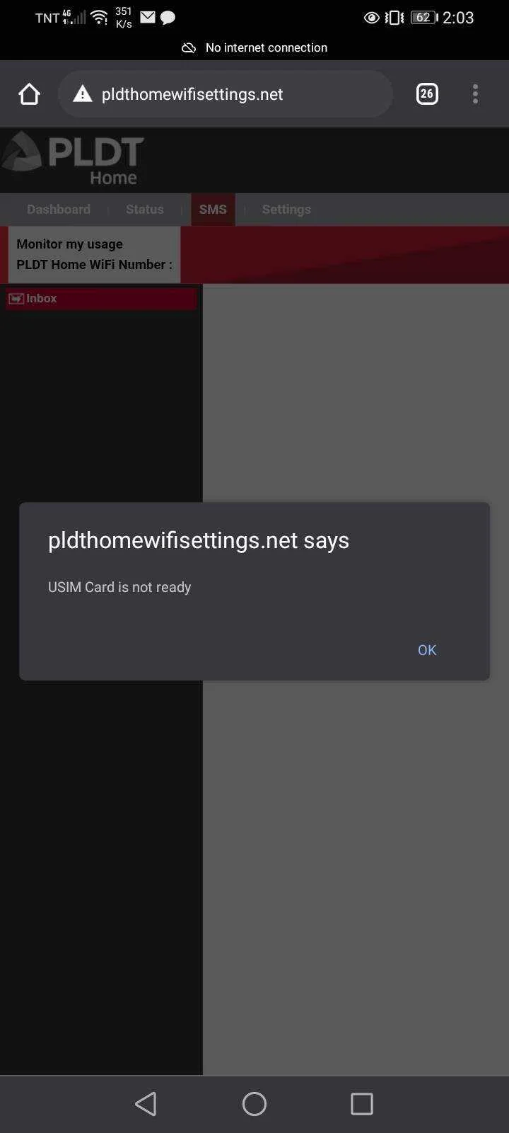

Parang malabu sa modem ko kung ganun. Usim not ready kasi

Masgsalpak daw ng Sim yung wala data or Load Ka phc. Goodluck sa Downgrade
Need po active yung sim para mgupdate. Tsaka ung signal ay steady green light
