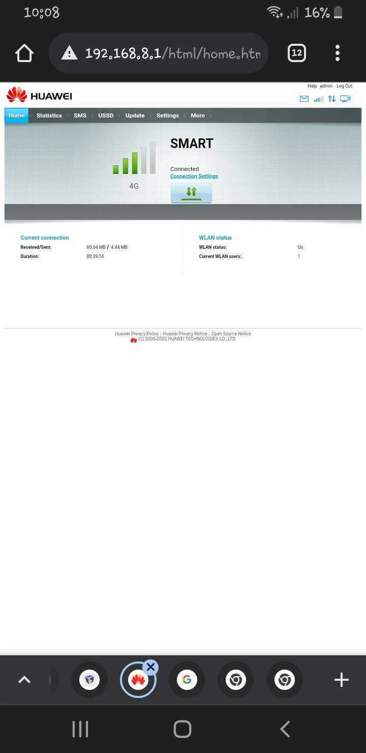

Hi po mag tatanong lang po sana ko kase may modem po kung openline then may anthena po ako ng globe pag nag iinsert po ko ng smart na sim di po sya gumagana sa anthena. May way po ba para mapagana sya? Salamat po sa sagot
medyo magulo paps. pag iniinsert mo yung smart sim mo hindi siya gumagana sa antenna?
I mean paps wala syang signal sa antenna ko paps globe kase ung gamit kung antenna

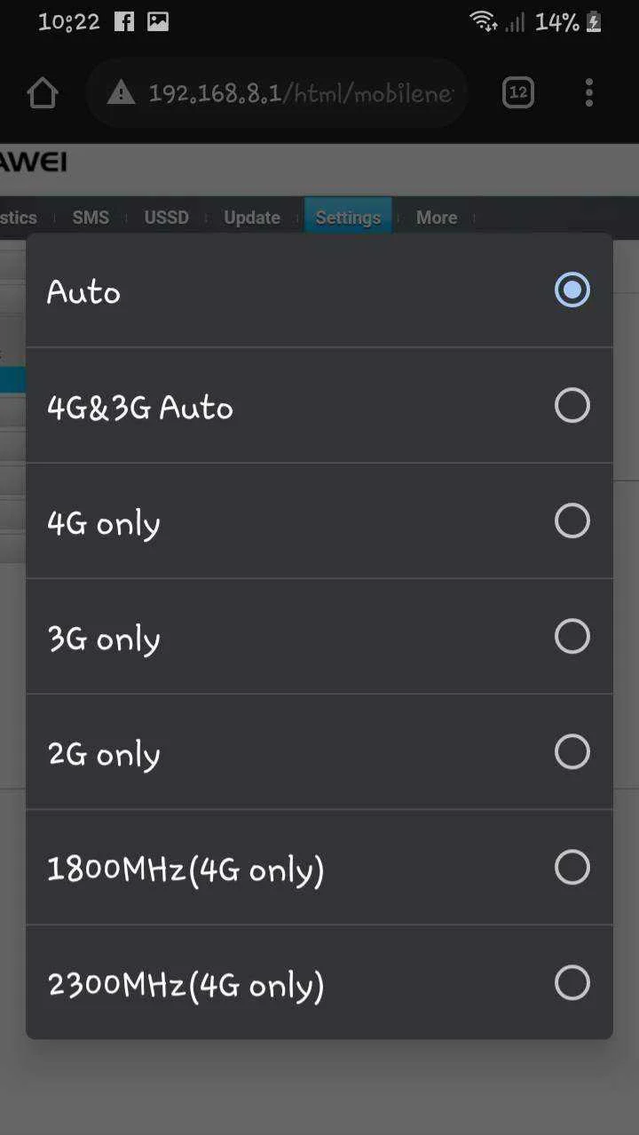

Natry mo naba magchange band habang iniikot mo antenna mo?
Hindi pa paps pano po ba yun?

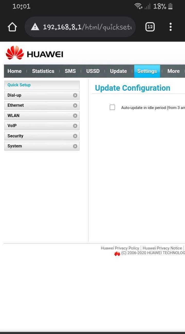

Yan po sya nung tinanggal ko ung antenna tapos pinatong ko po sa bubong
wala naman problema kung oang globe antenna mo paps universal naman pang modem talaga yan, may admin access kba sa 936 mo para mapalitan mo yung band niyan?
Meron paps pano po ba?

yan nga paps kaso sobrang luma na ng firmware na gamit mo try mo piliin yung pinakababa tapos apply habang naka salpak si smart ahh pili ka lang dyan sa mga choices,
tingnan mo sa list kung saan dyan may signal yung smart sayo
Wala sa pinaka baba meron sa 1800mhz kaso medyo mabagal mabilis pa pag nasa bubong install nalang siguro ko ng firmware
