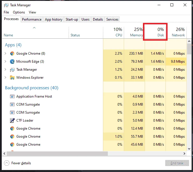

If ever na nabubuksan mo yung computer, try mo: CTRL + SHIFT + ESC
Tas makikita mo yung tab ng DISK.
Dapat mababa yan kapag wala kang ginagawa or like sakin, naka 0 since wala namang data transmission na nagaganap sa local storage / disk drives ko.
Pag sa case mo mataas yan, possible na may tama na HDD mo. Di ko sure kung mada-daan sa reformat pero pag ganyang case kasi ang pinaka-suggest ko ay palit storage na.
Storage = can be SSD or HDD.

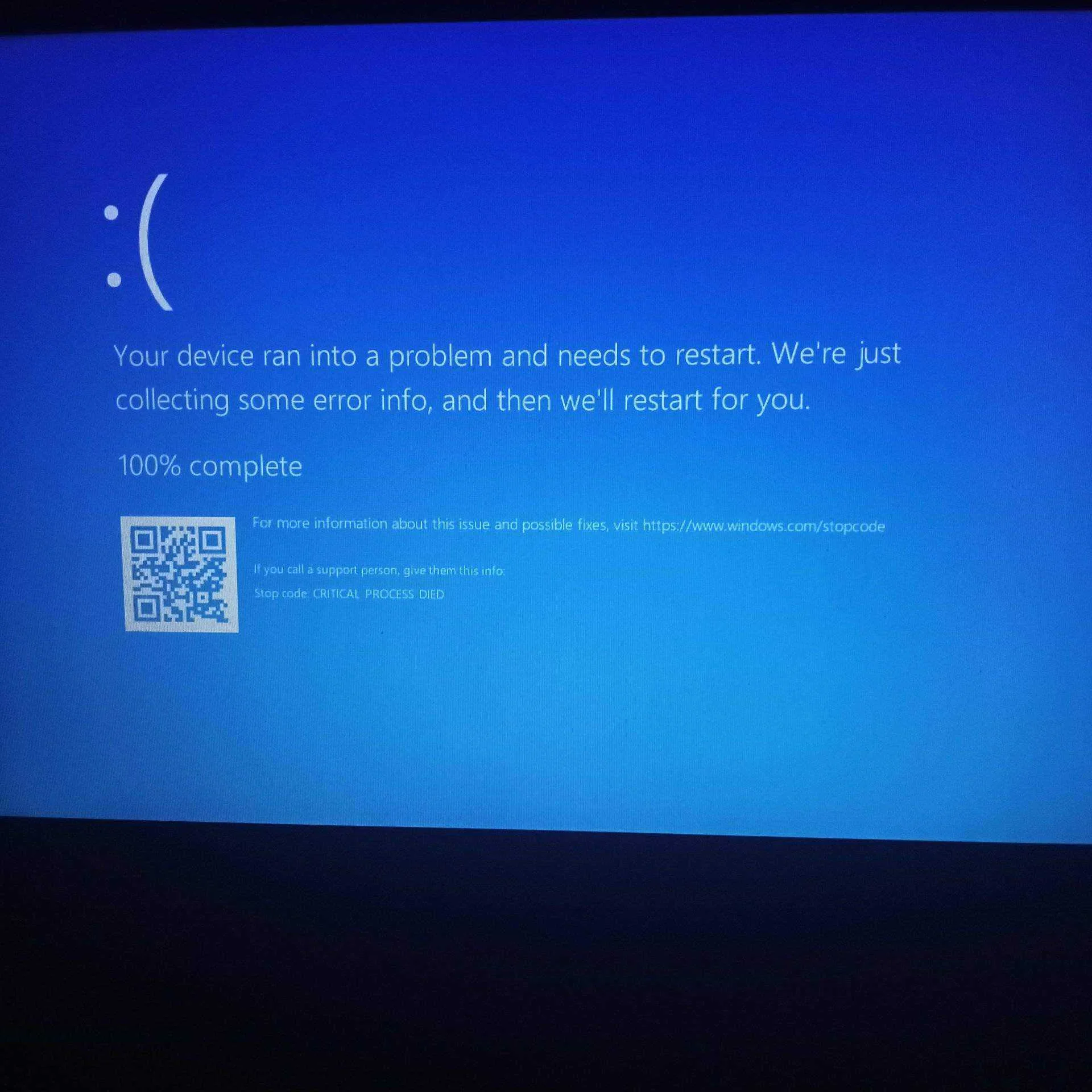

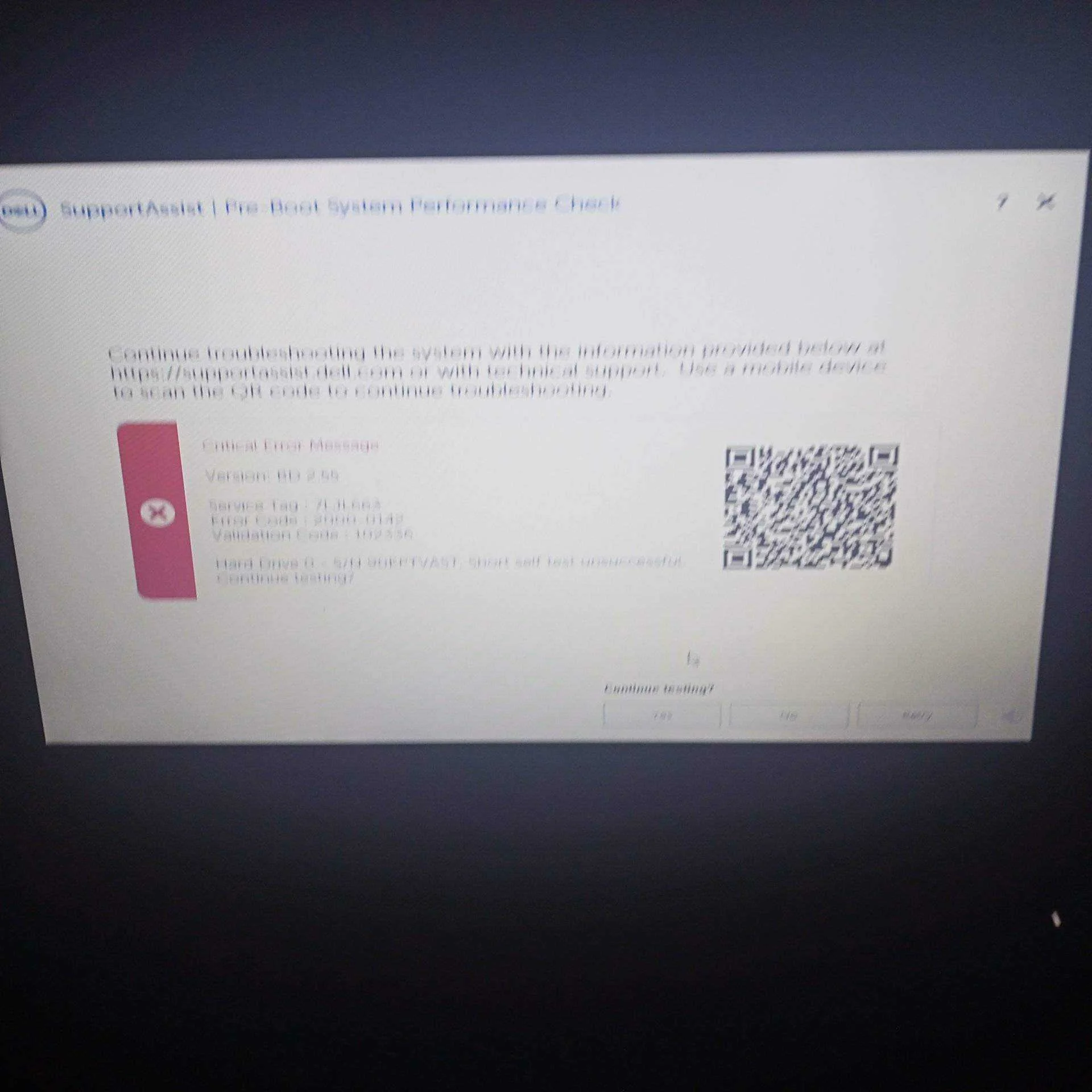

nagulat kasi ako sir kasi gumagawa ako ng assignment sa ms word tas biglang nag hang tapos pagkabukas ko ganto ng yare
phcorner.org_5097766_IMG20211017005308.webptapos pagka restart ko nanaman po dito boss wala na akong maopen na app sobrang lag na po as in stuck loading mouse cursor kaya po d kona matignan yang task manager po magkano po kaya paayos dito hiram lang pa naman po :((( ito
View attachment 1679369tapos pagka restart ko nanaman po dito boss wala na akong maopen na app sobrang lag na po as in stuck loading mouse cursor kaya po d kona matignan yang task manager po magkano po kaya paayos dito hiram lang pa naman po :((( ito
Hmmm parang naging iba yung error mo. Hopefully sa storage/OS lang talaga sya kasi may na-encounter na din akong "CRITICAL PROCESS DIED" pero ang sira nya ay sa RAM.
If ever na sa OS lang ang sira tingin ko mga nasa 200-500 ang pa-reformat dipende sa pricing dyan sa lugar nyo. Ngayon kung sira talaga ang storage, aabot ka sa price range na 1800-2500.
