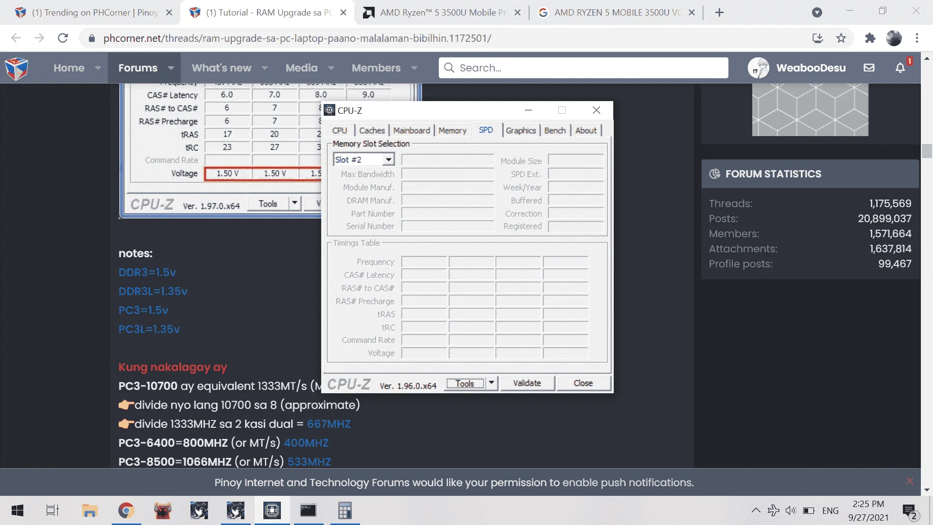

Patulong dito lods ung voltage nalang di ko alam kase ayaw mag-bukas ng speed section kahit slot#1 or slot#2 blank padin 1632723977633.webp

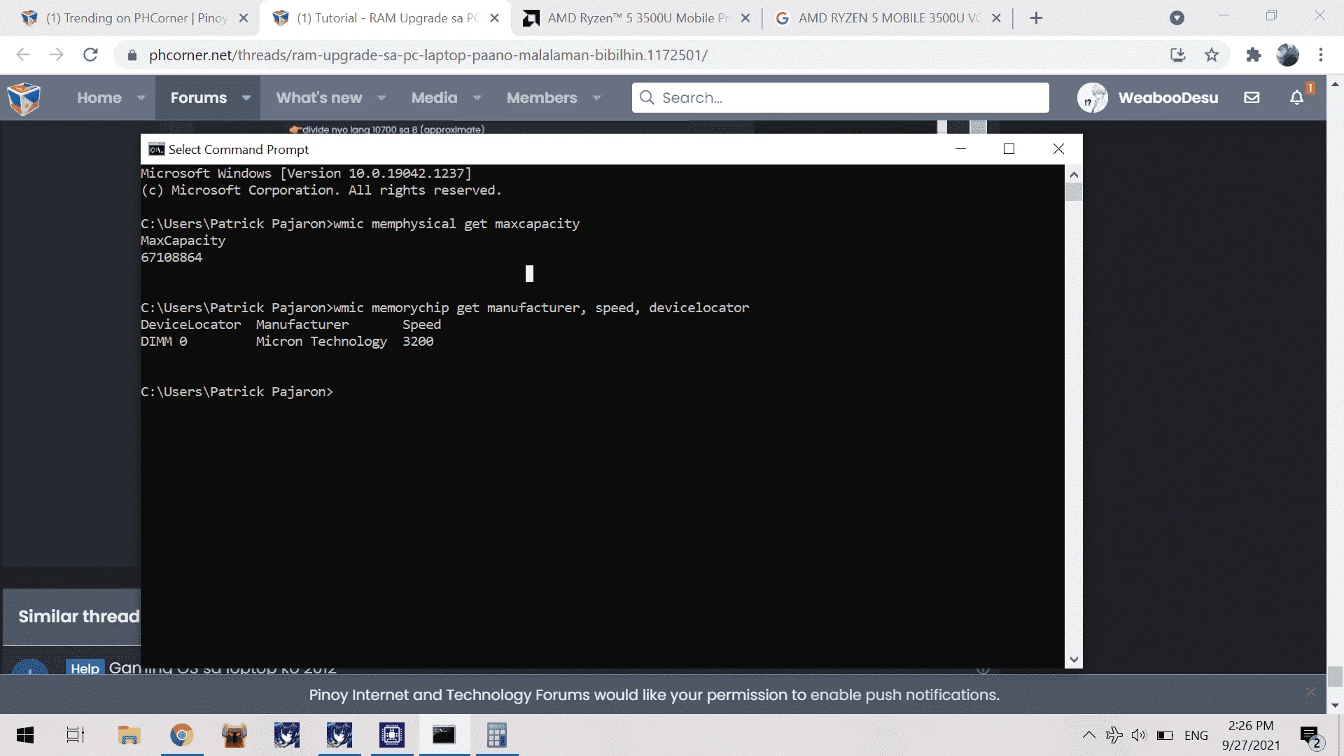

Tsaka bugged po ba ito? nasa 60GB max ram cap? xD
1. Patulong dito lods ung voltage nalang di ko alam kase ayaw mag-bukas ng speed section kahit slot#1 or slot#2 blank padin
2. Tsaka bugged po ba ito? nasa 60GB max ram cap? xD
1. check mo ibang slot #3, #4 etc sa drop down at run mo cmd as administrator kung ayaw padin, pero pwede mo din search micron brand dd4 3200MHZ kung nasa 1.20volts
2. max 64GB yan yung capacity na kaya ihandle (cpu+mobo+OS)=nasa sayo kung gusto mo itest
pero hanapin mo muna mobo at cpu online specs kung alin yung max na RAM/speed capacity,
a. kung sa cpu 64GB, 3200MHZ at
b. mobo 16GB , 3600MHZ
masusunod yung mobo max 16GB at CPU speed sa 3200MHZ(dahil hindi kaya cpu sa 3600MHZ), since yun lang yung nafully test ng manufacturer at that time or sadya talagang yun ang limit ng mobo nung ginawa
saken kasi old model cpu 16GB max, mobo 8GB max cmd 16GB max, currently nasa 10GB ram ako so far pasok padin sa 16GB max via cmd at gusto ko lang itest to 16GB soon :LOL:
pero highly recommended ng mga tech, sa mobo ka magbase ng max capacity kung kaya up to 16GB pwede na, since 32GB and up pang pro video editors at multi tasking etc

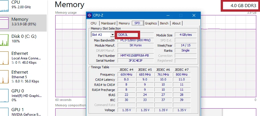

tanong ko lang sir kung ddr3L ba ang kailangan kong bilhin? iba po kasi yung nakalagay sa processes although ddr3L po ang suggestion sa intel.

yung mostly may letter L sa dulo parang indication lang sa lower voltage (1.35V) vs sa DDR3 na 1.5V
-lower voltage mas pabor sa CPU
base din sa cpu-z results mo yung nakasalpak is 1.35V pero Hynix na brand,
yung link mo sa lazada is Crucial na brand which is ok naman at madami naman gumagamit check mo nalang reviews about sa store or kung may makita kang official/flagship/preferred stores
final check mo sa cmd yung speed mo kung lumalabas ba 1600 para maximized yung PC3-12800 para dika lugi sa pagbili
