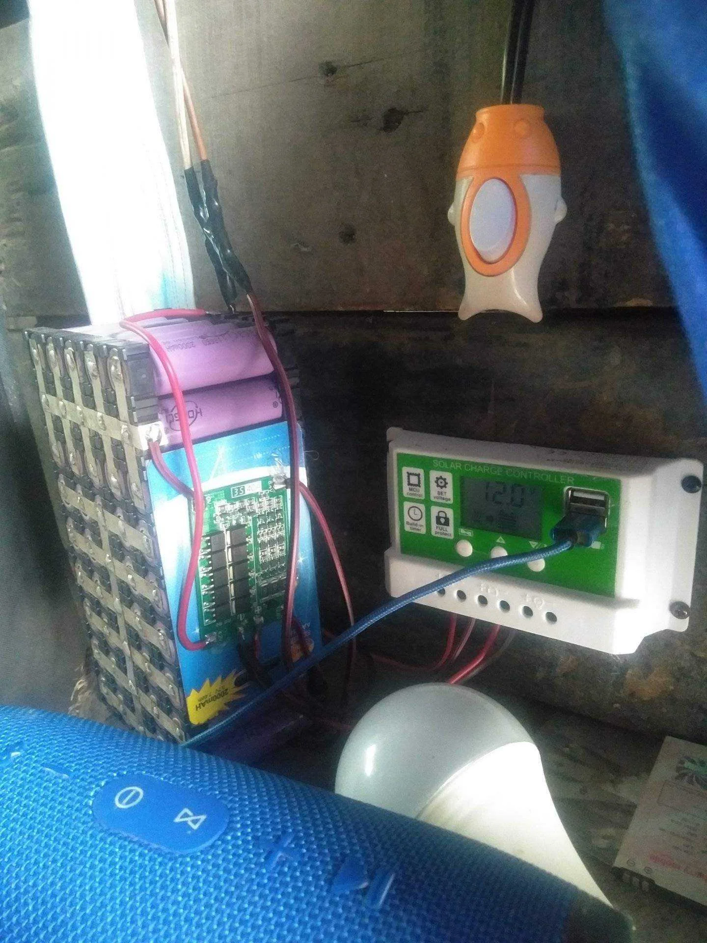

100w 5bb solar panel
3s 40amps BMS

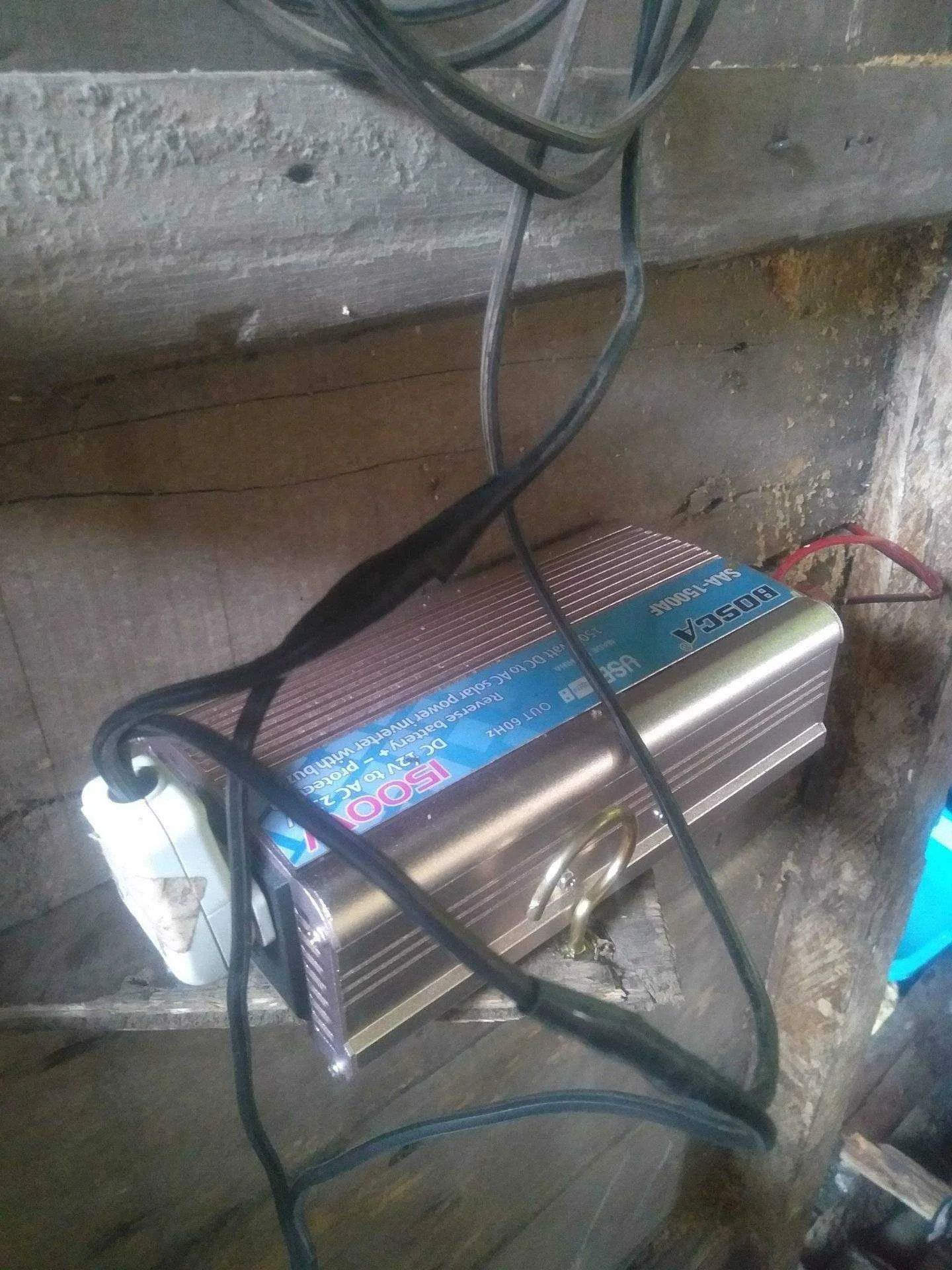

1500w modified sine inverter
30amps PWM scc
15P 3S li-ion battery 2000mah

pero pano po yung function nung battery 15pcs 18650lion battery 3.7v=55.5v
12-24v po ata yung scc
tsaka po nung nag tanong ako sa electrical engineer sabi niya bakit hindi ko nalang daw po i direkta yung solar panel sa inverter without scc 12v solar panel 12v inverter syempre ako po wala akong alam jan ibig sabihin nung sinabi niya na yun possible na ganun
Nasa 45pcs na battery yan lahat... nasa online po ang battery holder...
kung 45pcs po edi 166.5 na yung voltage pano po yun kahit maging 26v lang di kaya titirik yung solar charger pati po yung inverter diba 12v yun input di kasi talaga ako marunong

yung pagkaka arrange po kasi ng ganyang battery ay naka depende po sa application nyo. Pag li ion 3.7v per cell mag seseries ka ng 4 para mka kuha ng 14.8v. para ma maintain mo yung ganyang voltage mag paparallel ka ng ibang ginawa mo na 4s para tumaas naman ang capatcity..
Yung sa inverter naman po depende kung anong klaseng inverter ang gamit ninyo...pag grid tied inverter po naka derekta yan sa DU o supplier ng kuryente sa lugar nyo. yung panel po naka direct na sa inverter.
kung offgrid inverter naman po kailangan sa battery naka kabit ang inverter kasi mas stable ang voltage pag galing sa battery kaysa sa solar panels. naka depende po sa sikat ng araw yung output ng solar panel. bababa o tataas ang voltage na galing sa solar panels depende sa sikat ng araw sa mismong panels.
