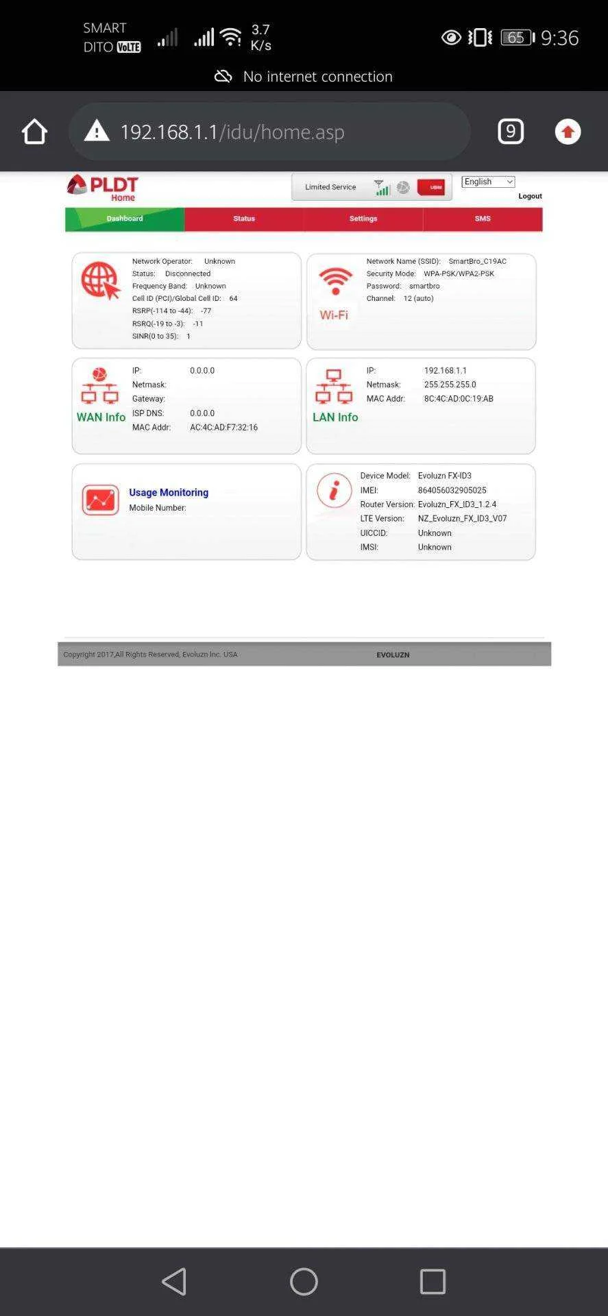

Kapag meron kang nakita sa baban'g kaliwa ng "local upgrade" at mawawala bigla. E ready mo lang yung cursor ng mouse mo kung san banda nakalagay yung local upgrade. Pagkatapos pindutin mo yung F4 keys tapos sabay click. At dun lalabas yung local upgrade then browse kayo kung anong firmware na e dadowngrade niyo.
Lods thank you so much! Napalitan ko firmware ko without inspect element. Ginagwa ko lng ito. Kahit sa cp pwde. Inabangan ko lang mag refresh sabay click nung local upgrade ng mabilisan. Ayun naibalik ko na sa 1.1.0. Sinabay ko na din yung sa remote upgrade para di na mag update uli firmware. Tanong lang lods pala, me kailangan p ba ako baguhin lng IMEI o IMSI tsaka mac adress? Thank in advance!

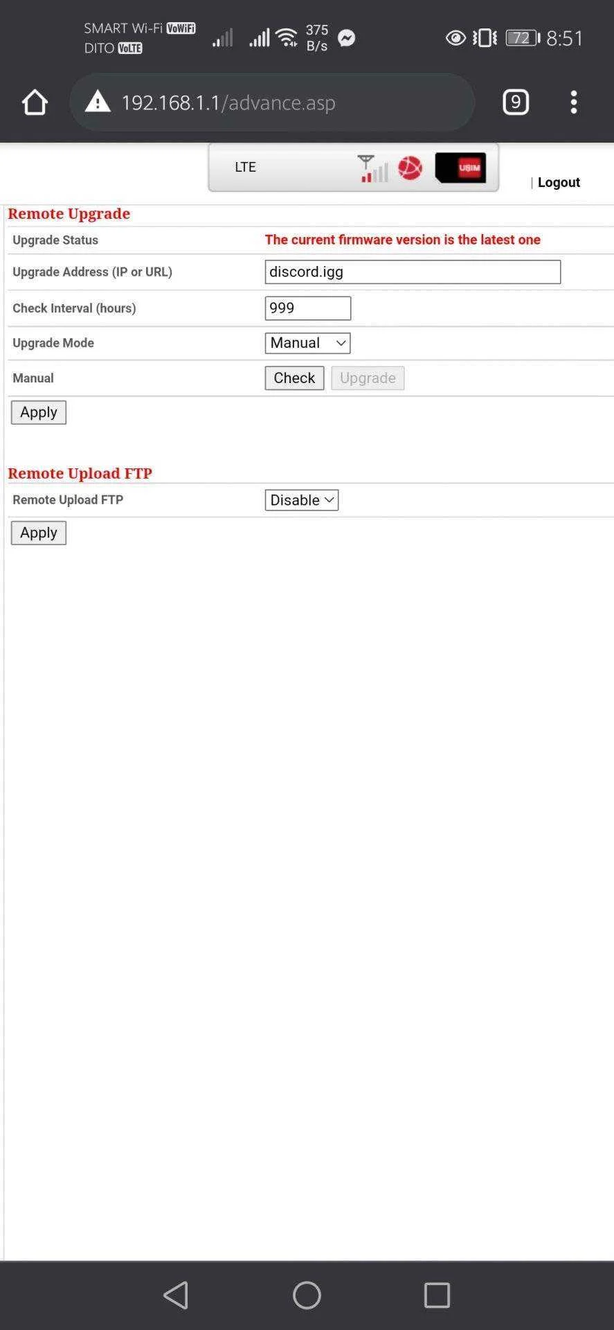

Sakin ni factory reset ko na ganun padin and turn off/on yung wifi ganun padin. Hmm.
Good to know. Wag mo baguhin yung IMEI baka magka corrupt pa yan 😊
Salamat lods, nadowngrde ko na yung modem ko :)
Sa mga nahihirapan mag inspect elements or sa mga nakaphone lang:
Spam niyo lang yung local upgrade (yung pawala-wala) hanggang sa mag labas yung "choose file" at makaupload kayo ng downgraded na firmware.
