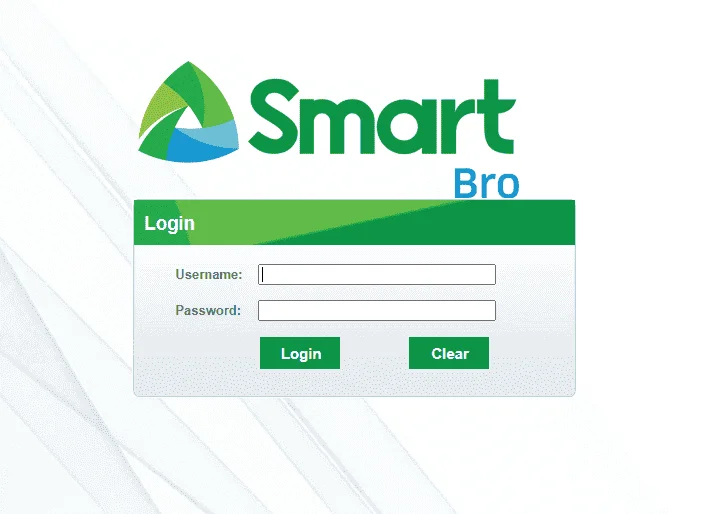

1. Open niyo muna google chrome tapos type niyo sa url "192.168.1.1"​
2. Tapos itong makita mo sa browser, tapos login kayo kung anong register ng password niyo
(PLDT talaga yan pero in-update ko lang ibang firmware kasi mas stable siya at hindi nawawala yung connection)
Username: pldthome
Password: (depende kung anong ni reg niyo sa password niyo)

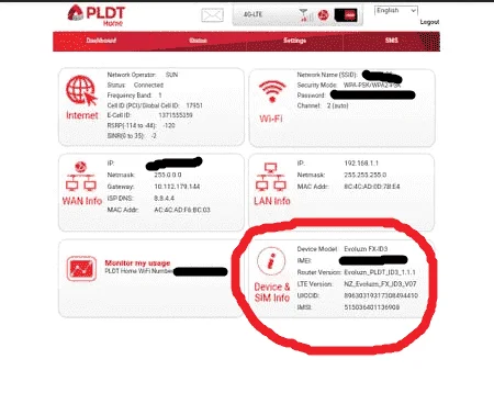

3. Tapos ito yung makikita mo sa loob ng modem niyo.
(Buti nalang meron pa akong na save na v7 database pero napaka lag yung bagong database nila)
4. Inspect niyo yung sa loob ng database ni pldt. Tapos punta kayo sa settings then break down niyo yung system settings.

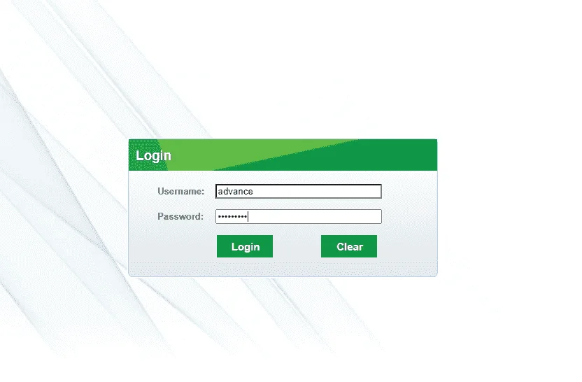

7. Palitan niyo agad agad yung login password para hindi kayo maabutan mag update si PLDT para makapasok kayo sa advance login.
Para naman sa admin access at ma disable yung auto update firmware.

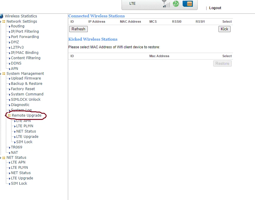

1. Login
Username: advance
Password: @siaTelco

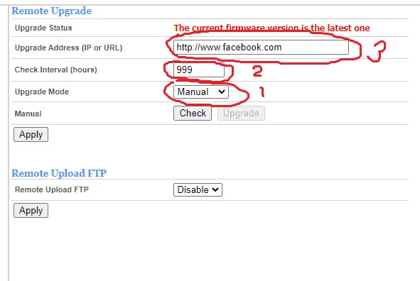

2. Tapos click niyo yung remote upgrade.
3. Palitan niyo agad agad bago mag auto update si PLDT in 10 mins.
* Upgrade Mode change to "Manual"
  • Check Interval (Hours) to "999"
  • Upgrade Address (IP or URL) "Depende sa inyo kung anong url ilagay niyo basta wag lang yung default nakalagay dyan"
4. Tapos save. Wait niyo nalang pagkatapos reboot ni pldt.
