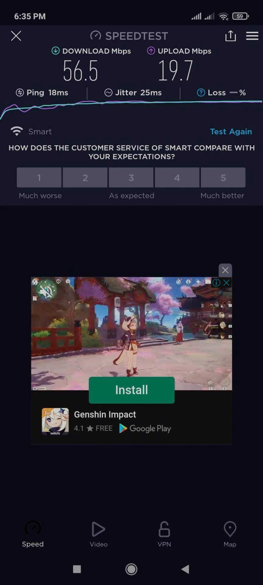

Pa show din speedtest ng ID5 na naka superadmin, Lods. May bandlocking din ba Fx Id5, Salamat sa info. Sakalam
laking bagay talaga kapag may external antenna ,peak hour na stable parin ..dati nasa 25mpbs lang yan pag peak hour w/o antenna

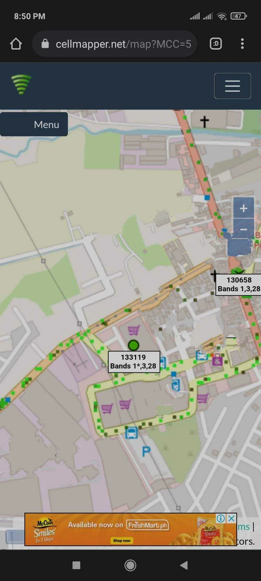

Tama yan, Lods. Sabayan mo Signal lite para makita band, frequency, cell id at Earfcn
Kung detected ng cellmapper ang mga torre jan sa inyo cell mapper na lang gamitin mo

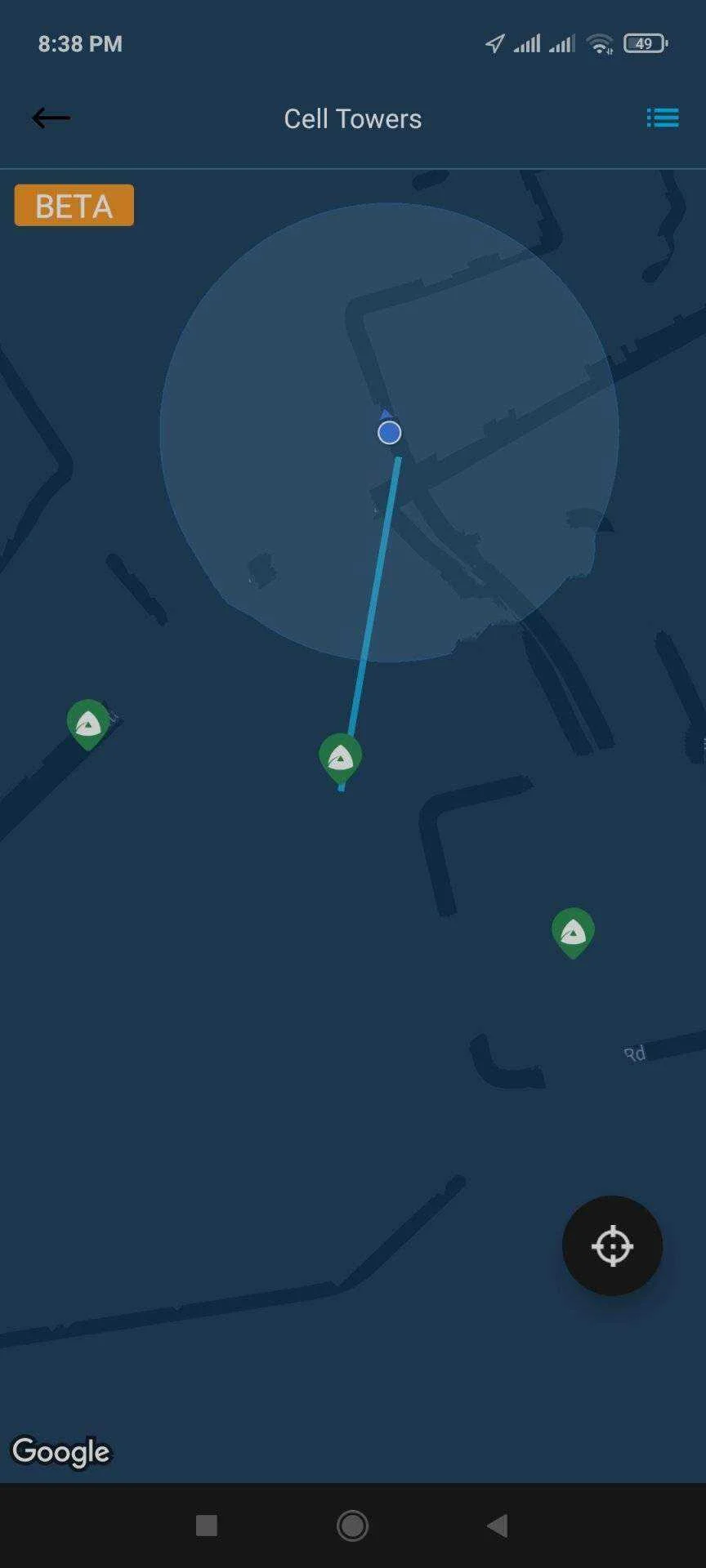

bakit kaya magkaiba nalabas na tower sa opensignal.at sa cellmap
