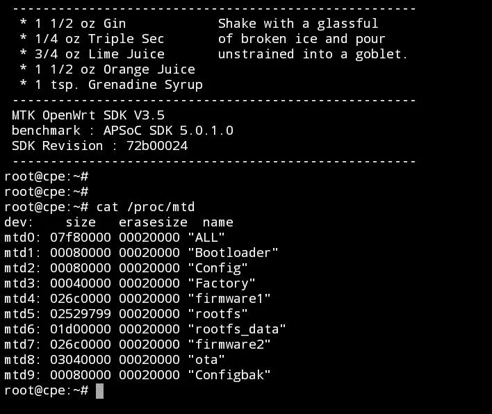

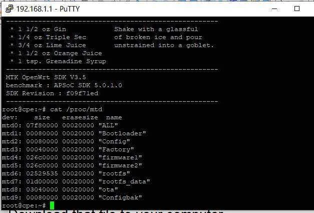

Anong software version ang R281 mo bago ka nag flash? Magkaiba kasi ang layout sa mtd pag iba ang version. Run mo ito sa putty para makita mo ang mtd layout ng r281 mo: cat /proc/mtd
Yan siguro reason kaya walang baseband, imposible kasi mawala yon.
Magyayari lang yon kapag mali ang config ng firmware, hindi naka set sa hardware ng device yung firmware.
May mga model na magkaiba ang part ng parition. Yung kay jhowel kasi ay nasa mtd 4/7 ang firmware 1/2.
Nga pala, wala akong ganyan kaya nangangapa lang din ako sa inyo.
