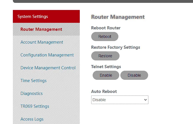

Mga lods kelangan ba Enabled muna ung Telnet before mgBandlocking,?

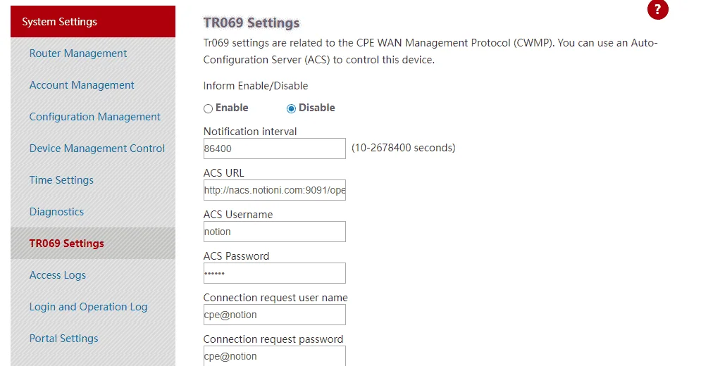

Tapos kelangan ba iDisabled ung Tr069?
salamat mga lods
salamat mga lods
Kahit inde na Lods, Ano version ng firmare mo, enabled mo lang kung gusto mo enabled din Ssh at magbandlocking Via SSH using UBUS Command sa Smartphone SSH, Putty naman sa Windows Pc/Laptop
Kung idi disabled mo naman auto updates yang TR069
