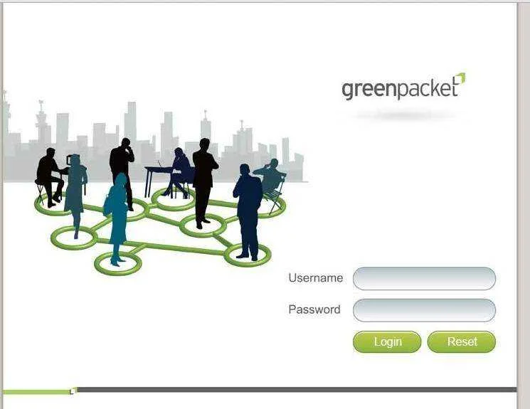

Nag downgrade ako ng Modem ko BM623M to 622M
Ayus pa naman sya dun sa GP procedure, na aaccess ko GUI nya dun..then after reflashing BM622M Firmware dun na ang problema ko..
1. GUI not accessed
2. Tapos continuous refreshing ng LAN nya
Sana me maka tulong sakin d2.
Maraming Salamat!!
sa GUI lang po ng greenpacket ako nakakapasok..so you mean dun nalang po ako mag upload ng firmware?tama po ba?
and if tama po..anong version po ng firmware ng 622m ang gagamitin ko..kasi dalawa po ang meron dito.
BM622m_12_V100R001PHLC08B017_A.tar
BM622m_V100R001PHLC08B016_A.tar
yan po
kala ko ba bm622 ang downgrade mo bakit greenpacket?
yun nga ang problema ko sir..after ko i downgrade na naman to BM622M continuous refreshing nalang ung LAN..kumbaga ung downgrade to GP lang ako successful..pag nag reflash nako ng firmware ng 622M then after that unsuccessful na..cant access GUI, refreshing.. ganyan ung prob
Can you tell me, what's next sa GP kung meron bang step na problema sakin?
1st. Unplug power and cable
2. Winspreader then firmware ng 622m tapos select lan card. Then hit start..
3. Plug cable and power
4. How many minutes kaya ang reflashing nya?
5. And after that what's next?
TIA!
Ok my modem BM623M
1. I DG to BIMAGE.v2.10.14-g1.0.4-gp.WIXFMM-114.GPLogo.tar
yan pagkatpos nyan successfull ung GreenPacket na nagpapakita :)
cge try ko smart/smart sir
ilang minutes ba hard reset boss?un din iniisip ko eh..2 mins ko hard reset pero parang hindi sya nag reset :( d ba ung butas sa likod press ko lang ng matagal
