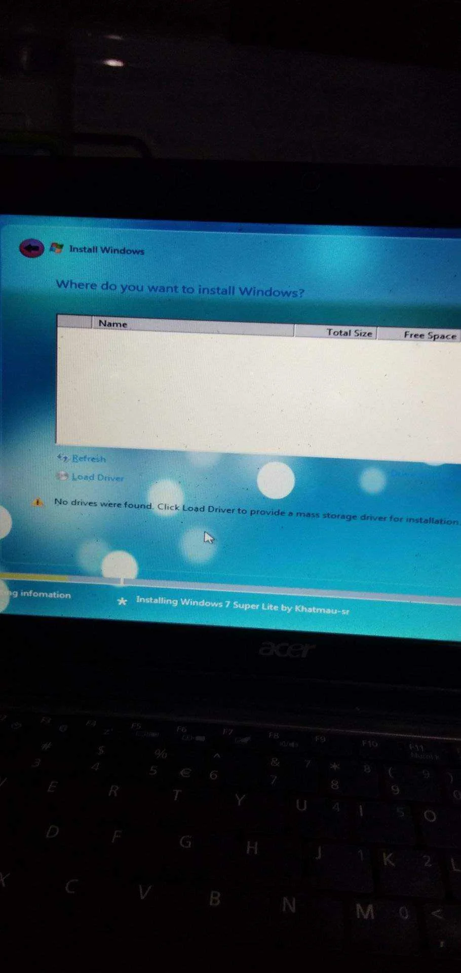

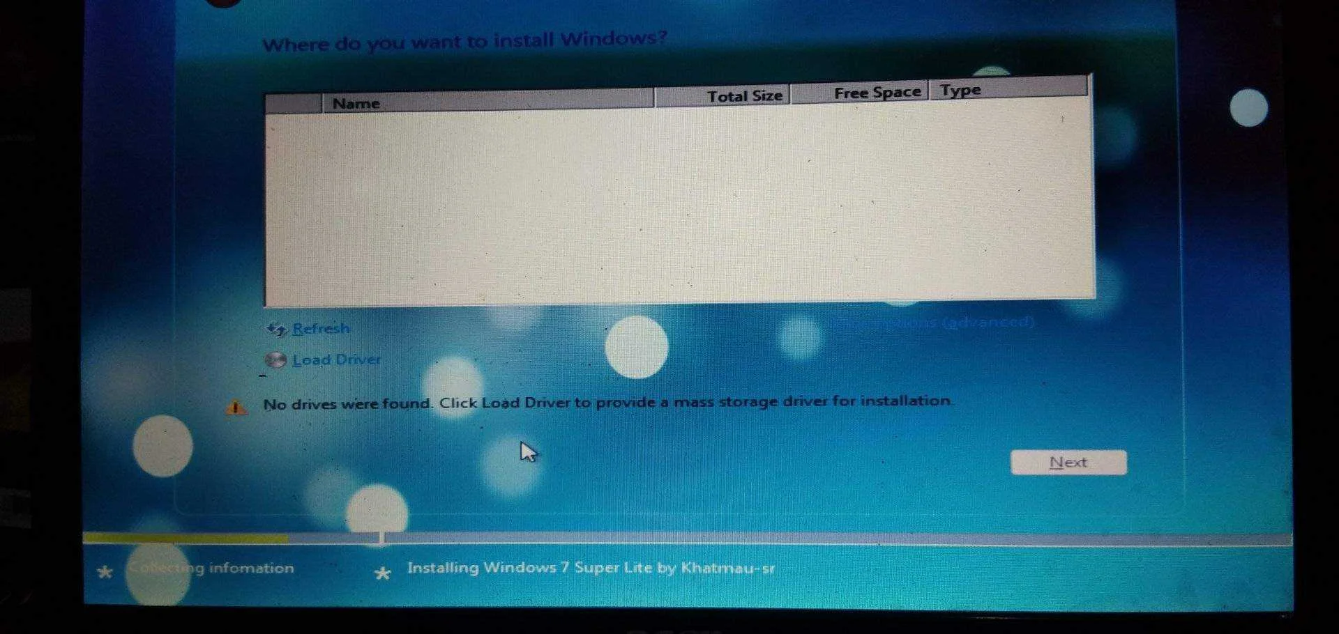

sino po may driver jan sa windows 7 na laptop ko na aspire one za3...sana po mabigyan nyo ako di ko kasi ma install ang windows 7 lite...nag hahanap sya ng driver....salamat sa makakatulong..godbless

panu yan lods di ko gets..d ko kasi ma open mukhang walng nak install na os tong laptop ko din may nakita akong thread dito sa phcorner may windows 7 lite din nilagay ko sa usb boatloader din nang hihinge sya ng driver jan sa pic ko
Hindi kailagan ng driver sa stage na yan ang problema hindi makita yung mismong storage kung saan ii-instal yung OS mo due to baka corrupted yung HD mo, sira, o wala talaga kaya para malaman mo pag nandyan ka na sa stage na yan sa image mo press shift + f10 para lumabas yung cmd pag nandoon ka na type mo diskpart-> listdisk tapos lalabas dyan yung mga available na drive tapos type mo select + kung ano pangalan ng drive (ex: select disk 0) -> clean
