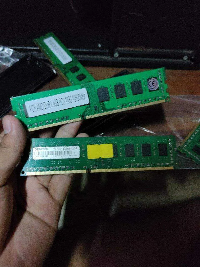

Hello, good evening. I bought two sticks of ram sticks.
Originally, 2 sticks yung ram ng desktop ko na parehong 2 gb. Nagdecide ako last week na iupgrade since medyo mabagal na. Dumating na pareho, pero hindi nagana. Dami ko na ginawa, pero di talaga sya nagdidiretso sa bios screen. As in, black lang sya. Pag binabalik ko yung old ram nagana naman.
I made sure naman na tama yung inorder ko, ddr3 na stick na 1333mhz. Any suggestions kung ano pede ko gawin? Thank you so much.
(Old ram yung nasa baba)
walang problema sa brand. pare parehas lang naman ram yan. nagkakaiba lang sa specs ng ram
at kung compatible pa ito sa board/processor.
yung sticker ng ram na binili mo hindi ako kumbinsido..
kasi baka yang nabili 4GB 1333 lang.. pero hindi PC3 baka PC3L yan.. magkaiba iyon.
Ah okay. Nagsearch ako, then lumabas na magkaiba ang PC3 and PC3L. Baka PC3L lang yung kaya nung mobo ko, tapos PC3 itong naorder ko. Thank you so much po!
isearch mo yung serial number ng ram.. makikita mo din ang specs nun.
yung sa nabili mo naman.. tignan mo nalang sa board ng ram mismo kung may serial number.
ilan maximum ram capacity ng mobo mo? baka hindi pasok. hindi defective yan,most probably compatibility issue yan.
am3 ba sir ang board mo or fm2+?
Clean the contacts or try mix matching sir ung mga sticks.
Ung working ram mo + ung bagong bili mo. alternately place sa other slots etc.
may buzzer kaba or onboard speaker? kasi if memory error yan either 3 beeps or sunod sunod na short beeps
Sir hindi basta basta pinapalitan yung ram, kailangan mo lagi mag reset ng bios bago ka mag install nang bagong ram kasi hindi siya marerecognize ng bios resulting into black screen. Kung may battery yung motherboard mo (cmos) tanggalin mo lang yun for 5 mins, kung wala naman (usually gigabyte) may i-sshort ka lang na pin sa motherboard mo. Then pwede ka na mag lagay nang bagong ram. Goodluck!
reset bios po muna, try removing CMOS battery tapos pindutin mo yung power button ng mga 30 seconds to power out mga naiwan na voltage MOBO mo. then plugin CMOS at RAM.
