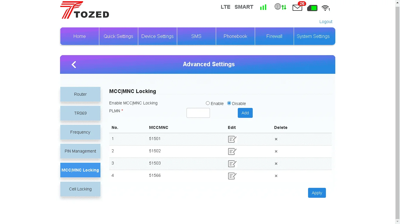

Lods paano po yung zlt p25 ko ayaw gumana pag tnt/smart ang sim, red data lagi... Pero kapag globe sim nagana naman.... Naka Sztozed firmware nadin po ito pero bakit po kaya ganun?
nakapag upload ka na ng file? kung hindi pa, iadd mo yung 51503 sa mmc|mnc locking
anong file po bayun sir? ang na import kolang po na file dito ay yung P25 Debrand galing po sa YT Channel ni sir Jhowel Huerto...... and meron narin po sa mnc_mcc locking na 51503. Ang pinakang problem po ay ok naman yung sim Pero nakalagay "No Service/Limited Service".
same sya sa s10g ko. pindutin mo yung reset button sa baba ng p25 mo.tapos band locking ka pag wala pa ring signal. isa isahin mo bawat band.
nagawa kona po sir lahat yun pero wala po nag work 3 bands po na available tinry ko, at hindi po mabilisan na try kundi inaantay kopo talaga baka sakaling magka signal pero wala talaga
ang sabi po saaking sa fb page na humingi daw po ako ng default file ng modem para maibalik yubg Globe Logo para maset up ulit pero wala ako mahanapan na file
baka walang signal sa band 3,28,41 band 1 lang meron sa inyo. kung regular sim pwede naman yan. kung pldt sim yan baka need mag change imei.
