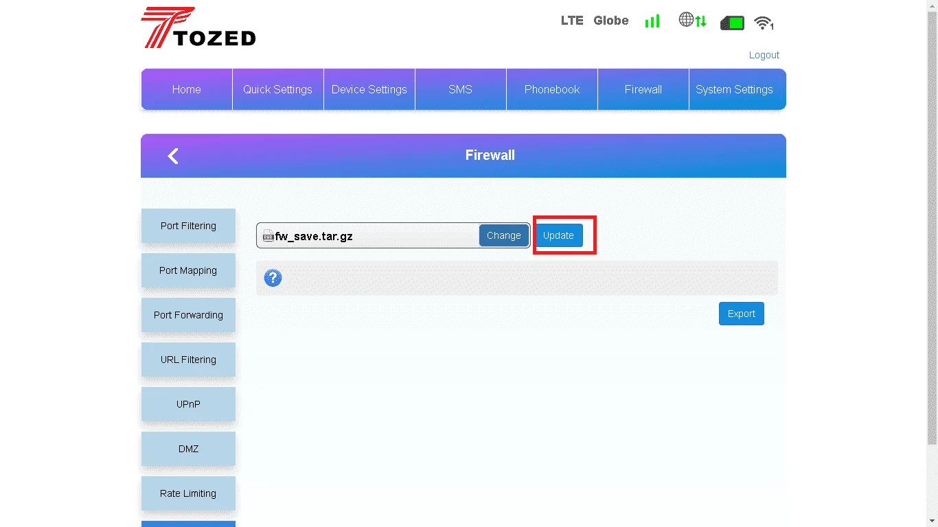

(paki extract muna at yung fw_save.tar.gz ang pinaka file)

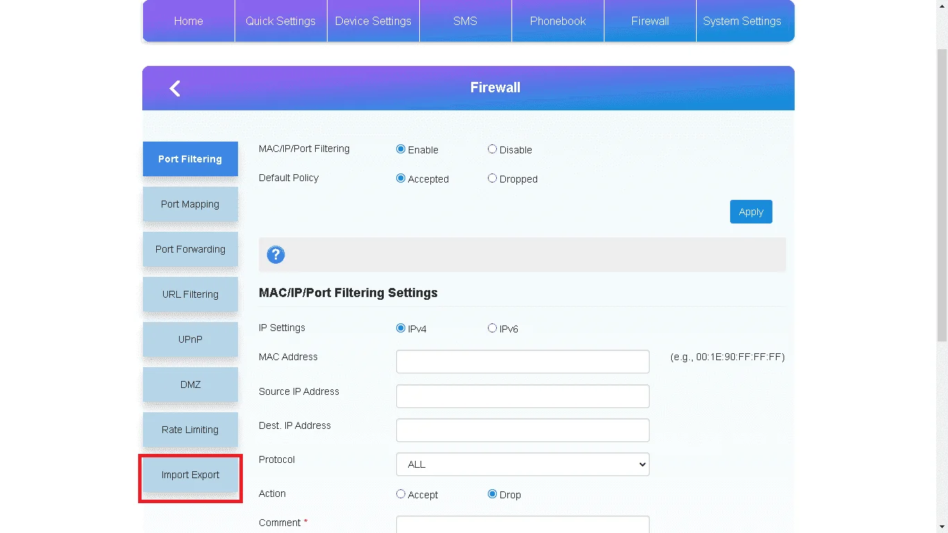

1. Login Via user account1.png2.Go to Firewall
3. Click Import Export
3.png4.Click browse and select the downloaded file
5.click update.

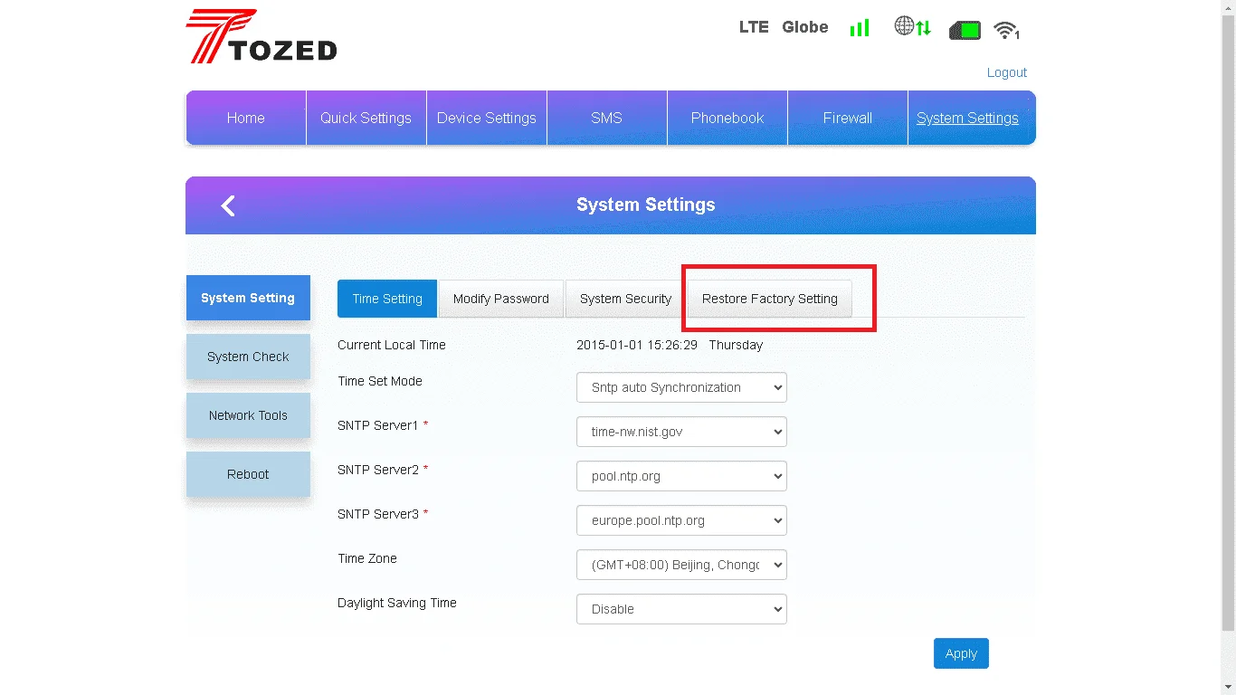

6.click system settings

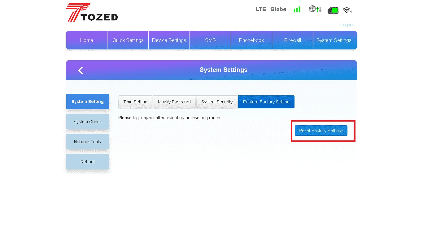

7. go to restore factory setting
8. click restore factory settings

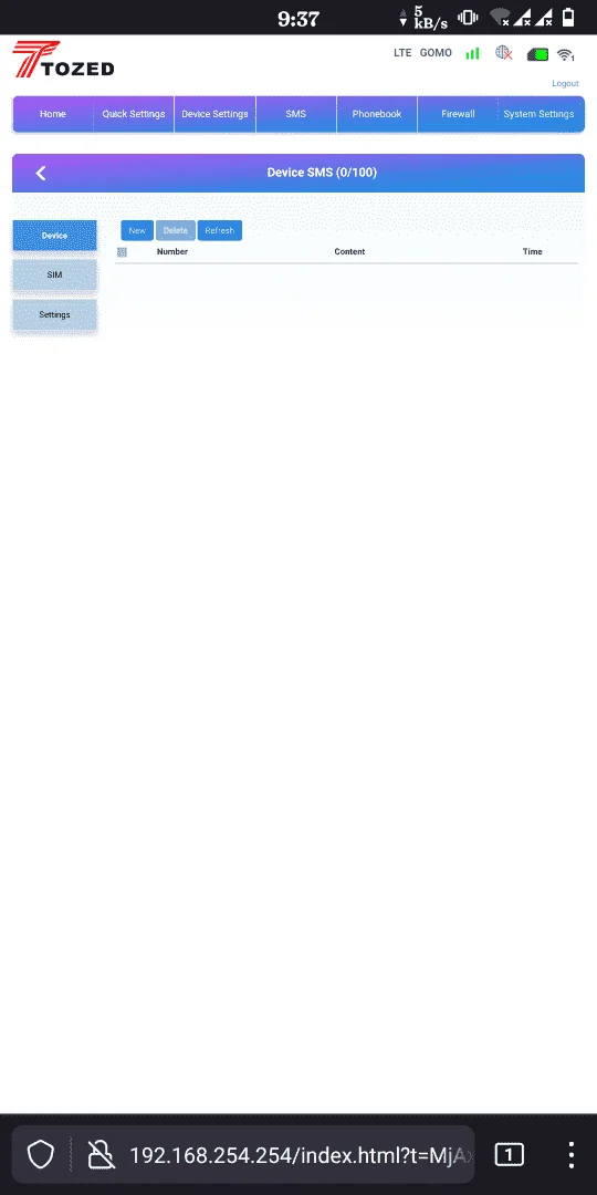

Salamat dito sa share lods. Rekta flash na po ba dun sa modem? Stock pa din kasi yung akin maliban sa naka openline lang yung p25 ko. Napaka hassle kasi talaga nyang sms freeze na yan.
Edit: Nakalimutan kong mag lagay ng screenshot, kaya eto na. 😆
yung nasa loob ng file folder. yung fw_save yung iuupload. pag Tozed yung picture success po yung pag upload. dalawang beses sya mag rerestart.
[XX='freeiDee, c: 1288874, m: 411235'][/XX] Sige po lods, mag feedback na lang din po ako mamaya kapag nagawa ko na. Bbyahe pa kasi ako pauwi. 😆

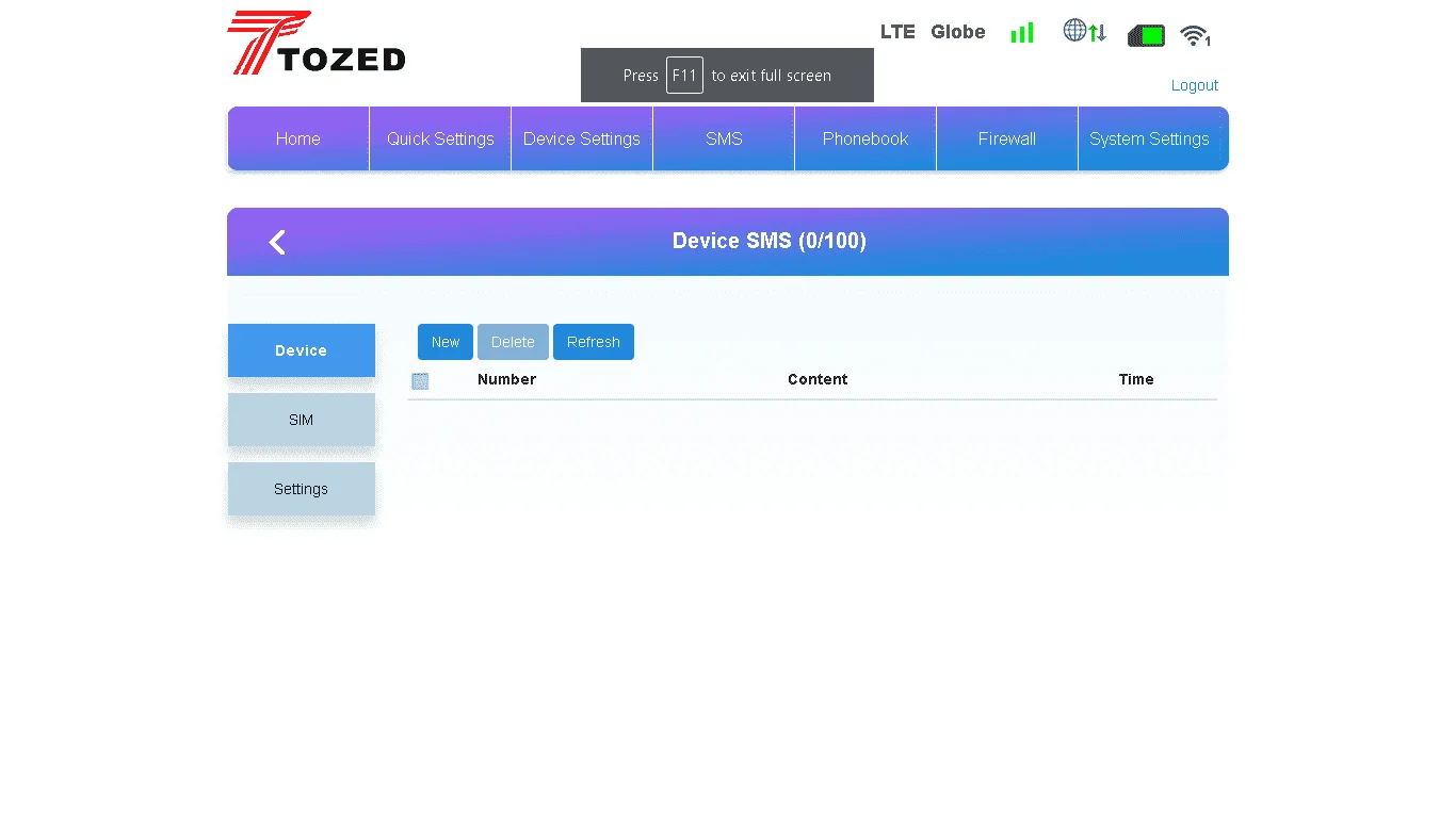

[XX='freeiDee, c: 1290135, m: 411235'][/XX] yes lods, nabura yung 100sms na natambak. Ano po pala yung tozed account?
