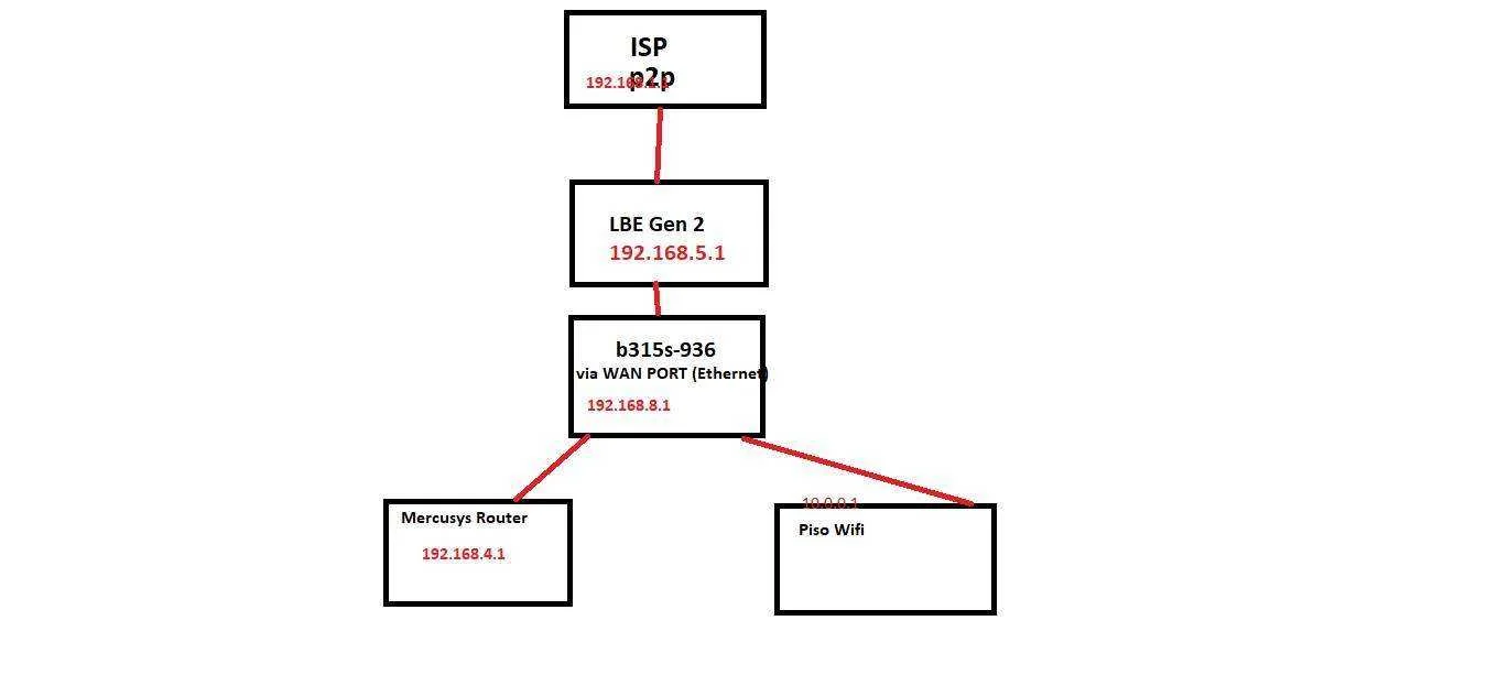

Guys base sa diagram, bakit di ko na aaccess yung webui ng Mercusys Router , kahit na ka connect ako sakanya. pero na aaccess nya yung sa b315s. pero pag dinidisconnect ko ung cable ng mercusys sa b315s, saka ko pa naaccess yang 192.168.4.1 naka dynamic po ang isp ko .
yung remote feature din ng mercusys di ko din ma access sa mercusys mismo and sa b315s kahit naka allow all devices naman.
and minsan yung sa piso wifi nag aapear sa mercusys connected device.
Sobrang daming mistakes paps hahahaha. May I ask lang muna, anong router jan yung nagproprovide ng DHCP?
Suggestion lang:
Change mo yung IP Address ni Mercusys Router to a Static IP. Change mo siya from 192.168.4.1 to 192.168.8.2
Then try mo open yung 192.168.8.2
Dapat lalabas na yan yung configuration page ni Mercusys.
[XX='Now, c: 1141327, m: 565223'][/XX] Di paps. Wag mo lagay sa WAN port.
Gawin mo ito sa Mercusys Router:
1. Set mo ang IP ni Mercusys to "192.168.8.2", this can be found in the DHCP server page. Then reboot. "192.168.8.2" na yung IP Address ni Mercusys, yan yung ilagay mo sa Browser mo to open the configuration page.
2. Off mo yung DHCP server ni Mercusys.
3. Connect ka ng LAN cable from B315 to Mercusys. Do NOT use ang WAN port ni Mercusys. Use the LAN ports.
4. Reboot si Mercusys.
5. Done, you should now be able to access the configuration page ni Mercusys. Just open "192.168.8.2".

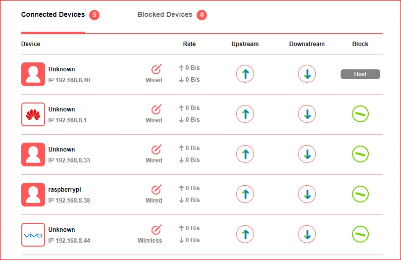

boss bakit po ganto ang naka list na mga devices sa mercusys ko, then yung devices na naka connect sa b315 nandyan din, Wired pa naka lagay kahit wireless naman. and yung speed indicator nya di gumagalaw pero may internet naman
