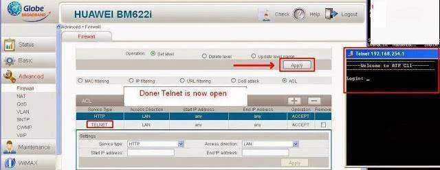

then dapat po ang telnet niyo ay naka on ang modem niyo sa firewall
if hindi po open niyo ang tools and click admin gui
then may lalabas jan automatic na maglologin sa admin gui no need to generate
then go to firewall then create a new level set custom then lagyan nang name kahit ano po
then apply ..
tapos click acl then pindutin niyo yung + at mag add kayo lagay niyo ay TELNET TAPOS LAN
kahit bakante na yung mga starting ip
then click apply/add

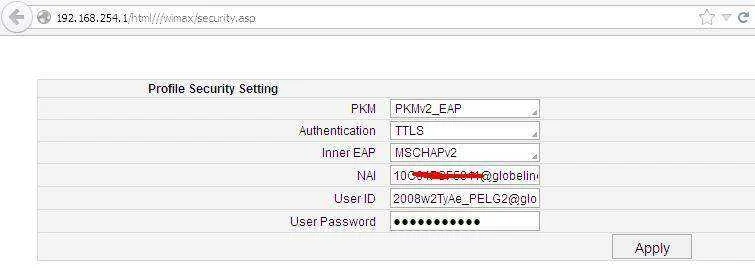

wimax security
ilagay ang autentication ni od mac
so kung ang od mac mo na nakuha ay
00:1F:FB:9A:E1:A5|@globelines.com.ph,TTLS,qdh1fe82i55eWYNl
ganito ang format niyan yung userid ay same lang din sa password para sa mga newbies
NAI:001FFB9AE1A5
User id:qdh1fe82i55eWYNl@globelines.com.ph
password:qdh1fe82i55eWYNl
hit apply ..
then if live ang od mac mo BOOM dapat magconnected yan
