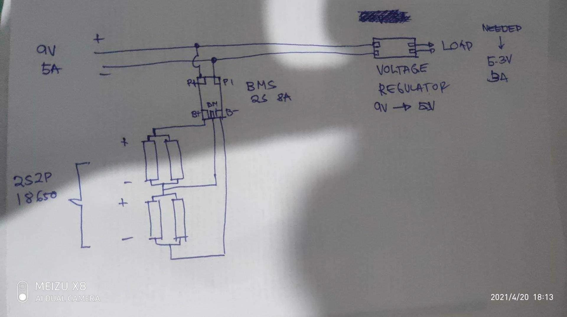

Mga lodi pwede ba ko humingi tulong if tama connection ko dito... Pag tinanggal ko si 9v 5A supply dapat automatic mag susupply si 2s2p battery pack...
Pasensya na hindi ko talaga kabisado si BMS... Pag pasensyahan nyo na rin drawing ko ahhh...

Kung 8A ang BMS mo good to go lods.. saan mo pala gagamitin bakit 5.3v ang need mo.. Kung gagamit ka 7805 reg ic baka 4.8v to 5.1v lang.. pero pwede naman yan..
For raspberry pi yang load ba yan lods. Di kaya yan ng lods ng 7805 kasi 5v 1a lang kaya ibigay nun... Bitin ang current for raspberry pi.
[XX='Tomsline screamer, c: 1110312, m: 1817442'][/XX] meron kasu bitin lods ang current.. tas nag uunder voltage pa minsan lumalabas yung lightning sighn sa raspberry

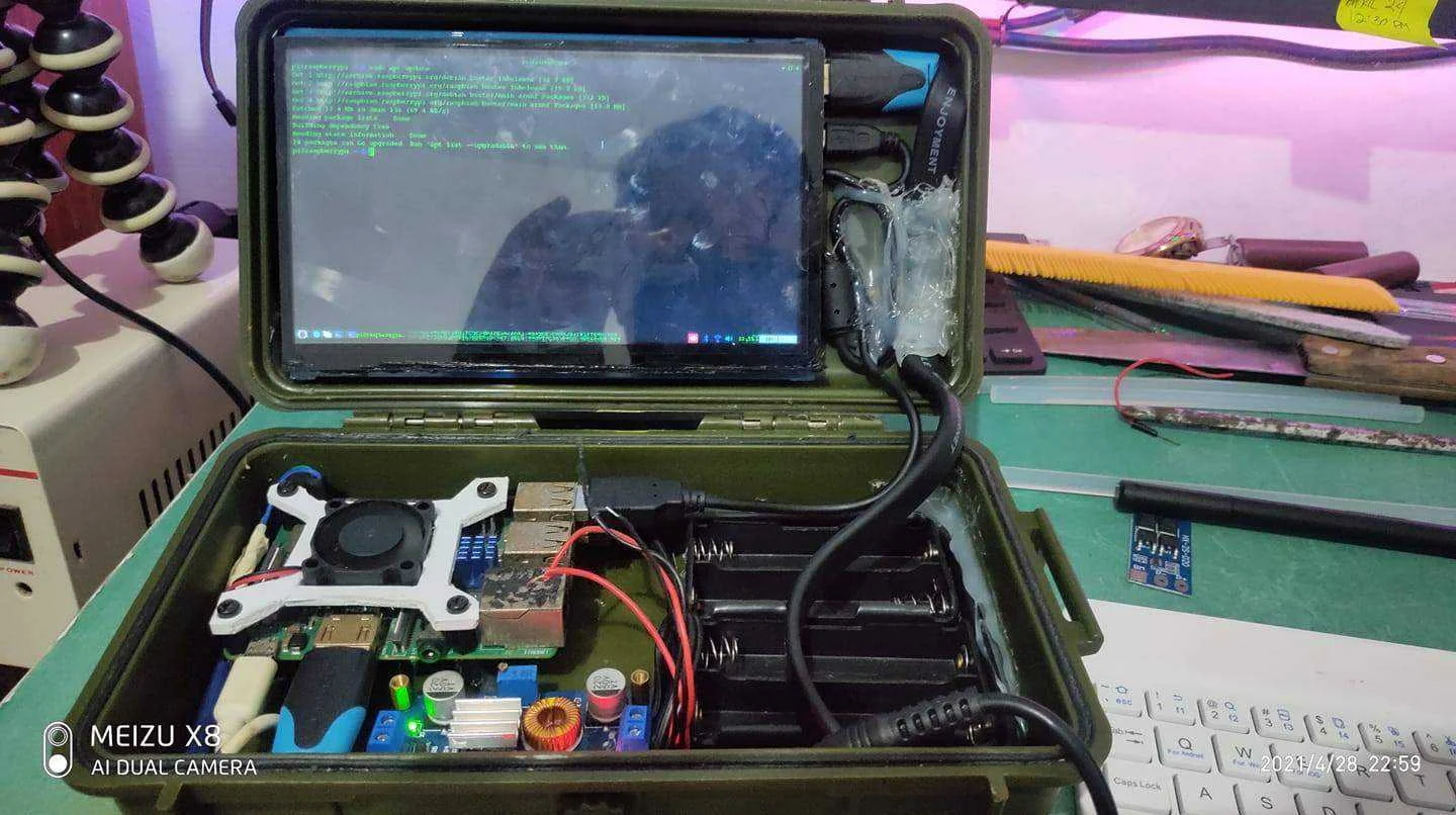

[XX='k1ckfl1p_92, c: 1137621, m: 95671'][/XX] may buckconverter na ko lods adjustable voltage max current 5a... battery and bms na kulang pra matapos ko to
idol pa share ng diagram mo gagawa lng din ako nyan, pano po naging setup mo sa 4pcs na battery pack papuntang buck converter pa láρág ng pic
