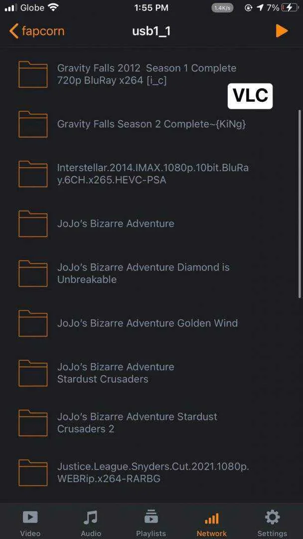

-“Operation not supported” pag Files app ng iOS ang ginagamit. Working ang VLC no problem, auto-detect pa. Update ko lang pag napasok ko sa Files app.
- -SMB2 ang minimum requirement ng Files app, mukhang nasa SMB1 lang ang B315s-936. Okay naman sa VLC.
Edit ko lang kung may idadagdag pa.
setup ko nga pala: B315s-936 + Zain Internet On The Go (debranded + openline) + Dito SIM + 500GB external HDD, MBR, single partition, FAT32, 2.5”, Orico USB 3.0 enclosure + B315s-938 thru LAN
