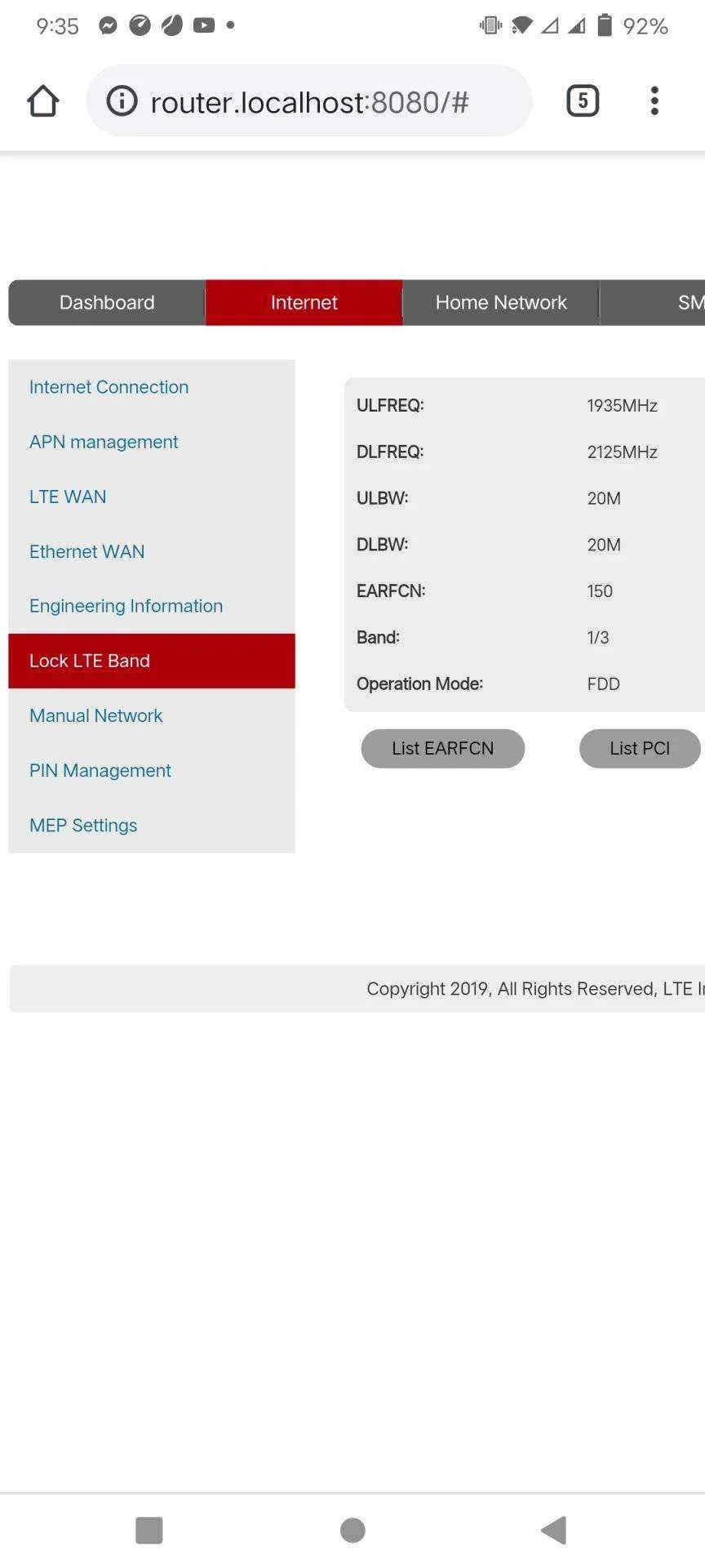

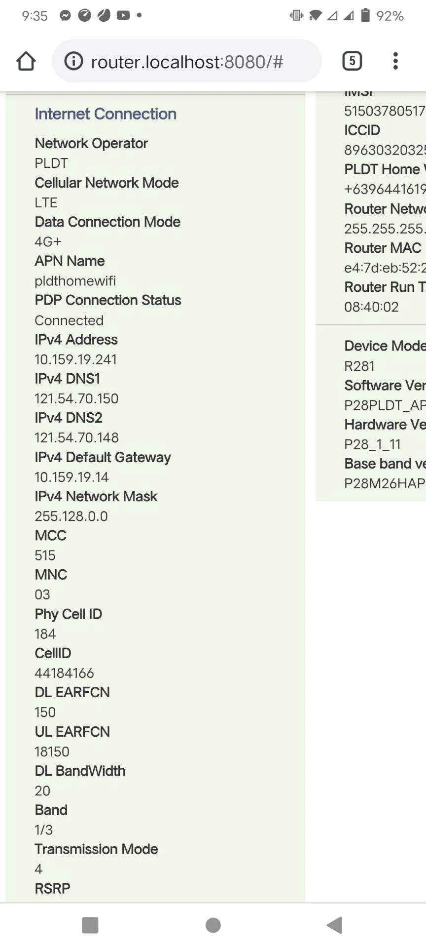

❓ Help PLDT Home R281 nag update ng Software Version (v004.1). Openline di na gumagana.
Nag update ang PLDT Home R281 and hindi na gumagana yung openline na AT+CLCK="PN",0,123456,16
Error na ang nakalagay.
Also, openline na sana ako kaso after the update RED na ang signal. Kaya nag system restore ako planning na i-openline ulit kaso error na yung AT+CLCK="PN",0,123456,16
Any solution?

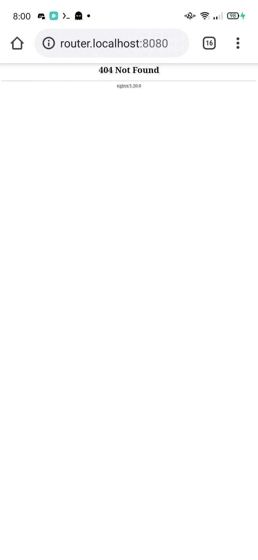

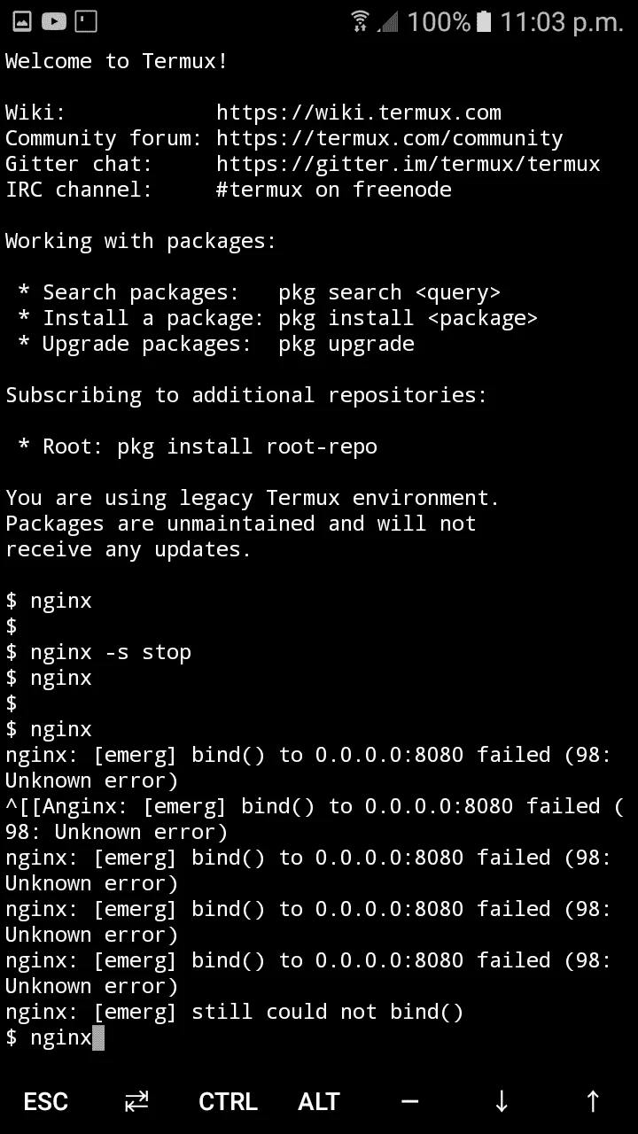

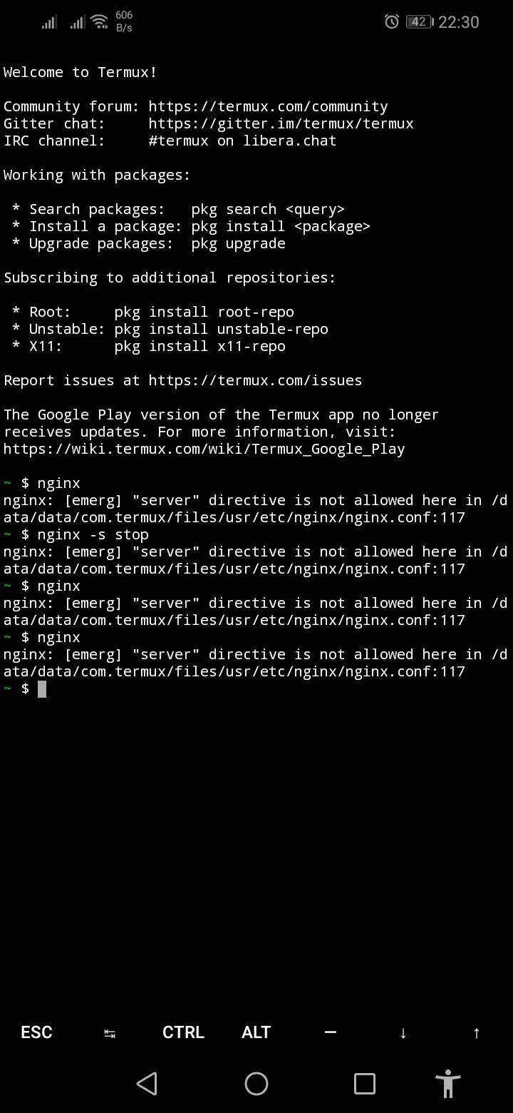

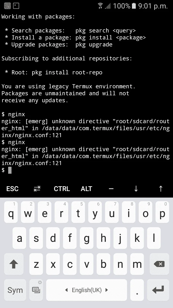

Ulitin mo lang bro,
nginx
nginx -s stop
nginx

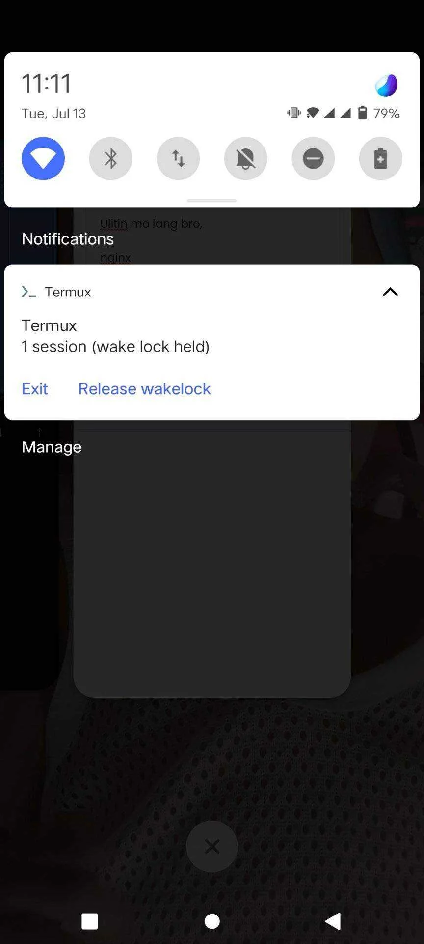

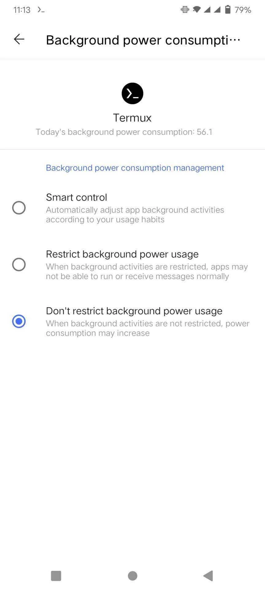

Mas maganda enable mo ang "aquire wake lock" o kaya punta ka sa settings>battery>background power consumption > termux at pillin mo lang "don't restrict background".
