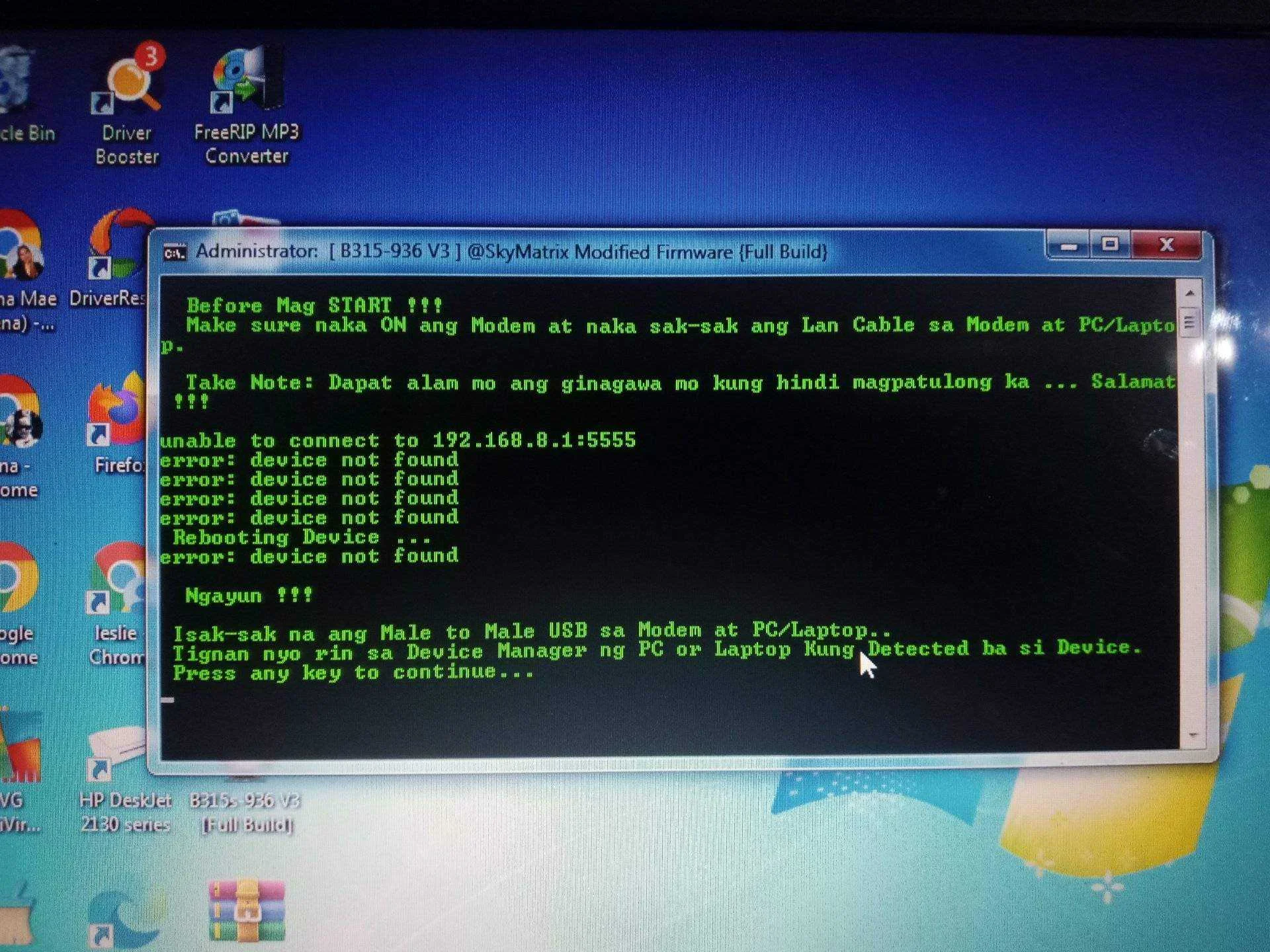

ayos ah galing neto paps pwedeng di na need ng jumper. credits sa mga master na gumawa neto.
Sa mga nalilito pano magflash ito procedure:
1. download mo yung files tapos iextract mo.
2. install mo yung mga nasa folder na drivers irun mo sila via admin. kapag natapos mo na iinstall yung dalawang drivers;
3. extract mo yung without using jumper method na file.
(note: di ko alam kung gagana sa mga stock na firmware tong no jumper method , mts 2019 firmware kasi akin dati kaya gumana sakin. pero kung nag aalangan ka gamitin mo yung jumper method.)
(*Jumper Method: sundin mo yung nasa picture connect mo yung dalawang naka red gamit karayom at tape pag nagawa mo yan wag mo na gawin step 5, kapag okay na step 7 then proceed step 8, kapag okay na pwede mo na tanggalin karayom.)
4. plug mo na yung modem mo tapos connect mo na via usb male to male sa pc o laptop. kapag naconnect mo na;
5. irun mo na yung without using jumper method. select mo yung preferred na I.P. ng modem mo. hintayin mo matapos . kapag natapos na di na yan iilaw modem mo, wag mag alala naka bootmode yan.
6. check mo muna sa device manager kung meron lumabas na port. kung wala unplug mo muna modem, pero kapag meron na lumabas;
7. irun mo na si balong usb loader sasabihin nyang connected na device mo, hintayin mo lang matapos si balong mag run. kapag okay na;
8. click mo na yung firmware tsaka maghintay na maging successful. ayan congrats naflash mo na modem mo.
restart mo na modem goods na yan.
sana makatulong sa mga baguhan.
