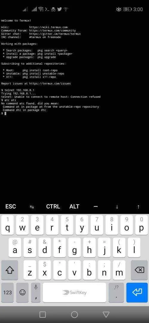

[XX='aginism, c: 812543, m: 572893'][/XX] close ata telnet ng modem mo idol try mo nga
telnet 192.168.8.1 hit enter
then type this
atc ati hit enter
Pag lumabas yung pangalan ng modem mo dyan ibig sabihin open telnet nyan pag wala kelangan mo mag flash nung firmware na open telnet o debranded na, kagaya nung latest firmware ngayon nila sir jhowel
Ayan lang, yan din suspetsa ko baka dahil sa firmware ng 936 ko. Debranded na to e, nag flash ako dati dito para maging openline e. May other way ba para hindi na magreflash baka kasi magkaproblem pa sa modem ko ih. Hahah
[XX='aginism, c: 812689, m: 572893'][/XX] close telnet ata yan lods o iba yung gui mo?
pano ka nag lologin sa portal ng gui mo?
192.168.8.1 ba? o 192.168.254.254?
[XX='aginism, c: 812701, m: 572893'][/XX] one way lang talaga yan lods. Mag rereflash ka ng firmware na open telnet na kagaya ng kay sir jhowel huerto, wala dapat ipangamba sa pag flash nyan idol basta nagawa mo ng tama, both jumper method or no jumper method, kung gusto mo mas safe try mo yung firmware ni skymatrix mas safe yun no jumper yun tapos open telnet na rin,
192.168.8.1 pa rin naman. Hindi ko lang din sure baka may mali sa procedure ko. Pero sinundan ko lang naman mga reply mo dito.
