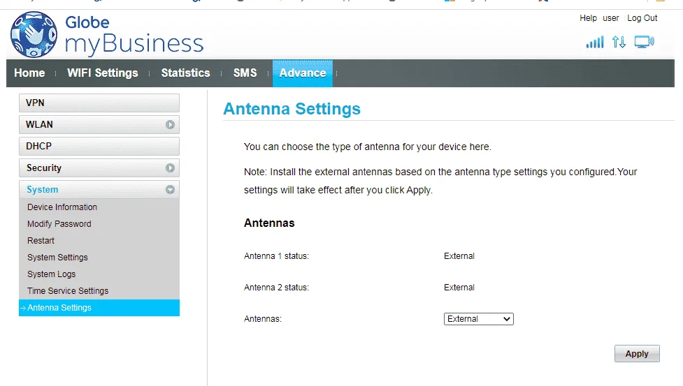

Pa help mga guys paano mag change ng internal to external antenna sa Globe at Home ZLT S10G. Ginawa ko lahat sa youtube wala talaga gumagana so guys need help po ako

Naghanap ako sa youtube hindi ko din makita. May napanood na ako noon eh di ko matandaan ano title, doon sa video tinanggal nya yung built in antenna sa loob
ngayon ko lang din nakita ang solution para dito.
go to: 192.168.254.254
then login ka using credentials seen under your router. after login, go to Advance settings, then Antenna Settings
palitan mo form Internal to External.. then APPLY na.
sana makatulong pa sa iba. laking tulong sa akin nadiskubre ko now e.
