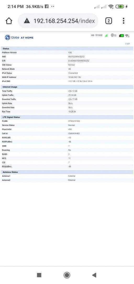

Sakin yung kasama sa box ang nakakabit at external ang nakalagay. Kapag tinanggal ko automatic nagiging internal antenna ang nakasulat kahit hindi irestart.

Pagka plug in ng antenna automatic na magiging external yan. Yung default na antenna yung kasama sa box kapag yun yung kinabit mo external ba nakalagay?
