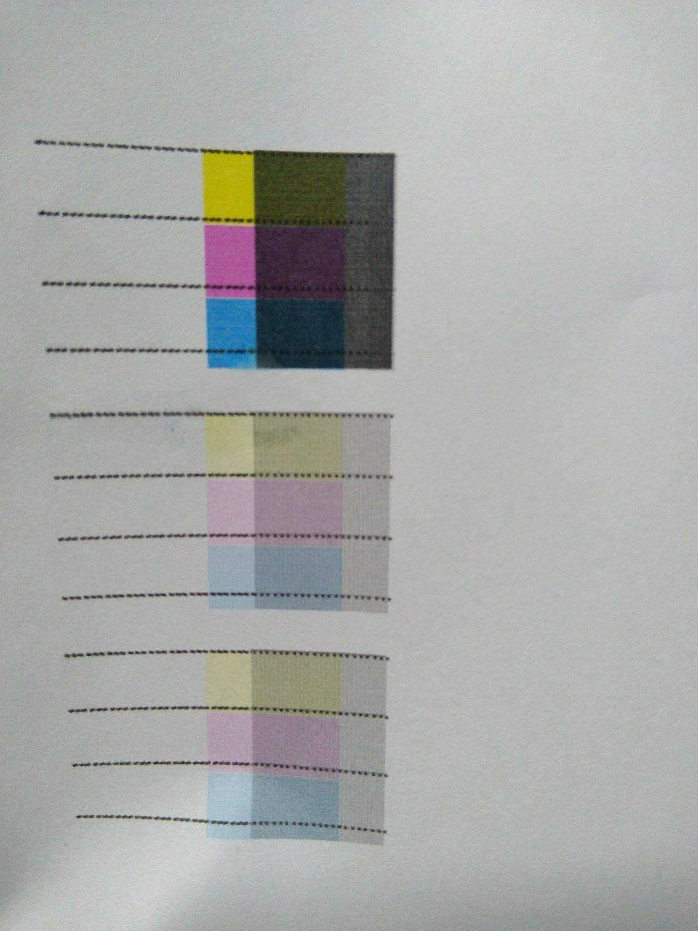

Hi po need ko sana ng bios dump ng l3110 from ch341a, pag nag print kasi ako ng blank or kahit tuldok lang, may mga square box na, napprint cmyk. Please help mga lods.
Pahelp po
