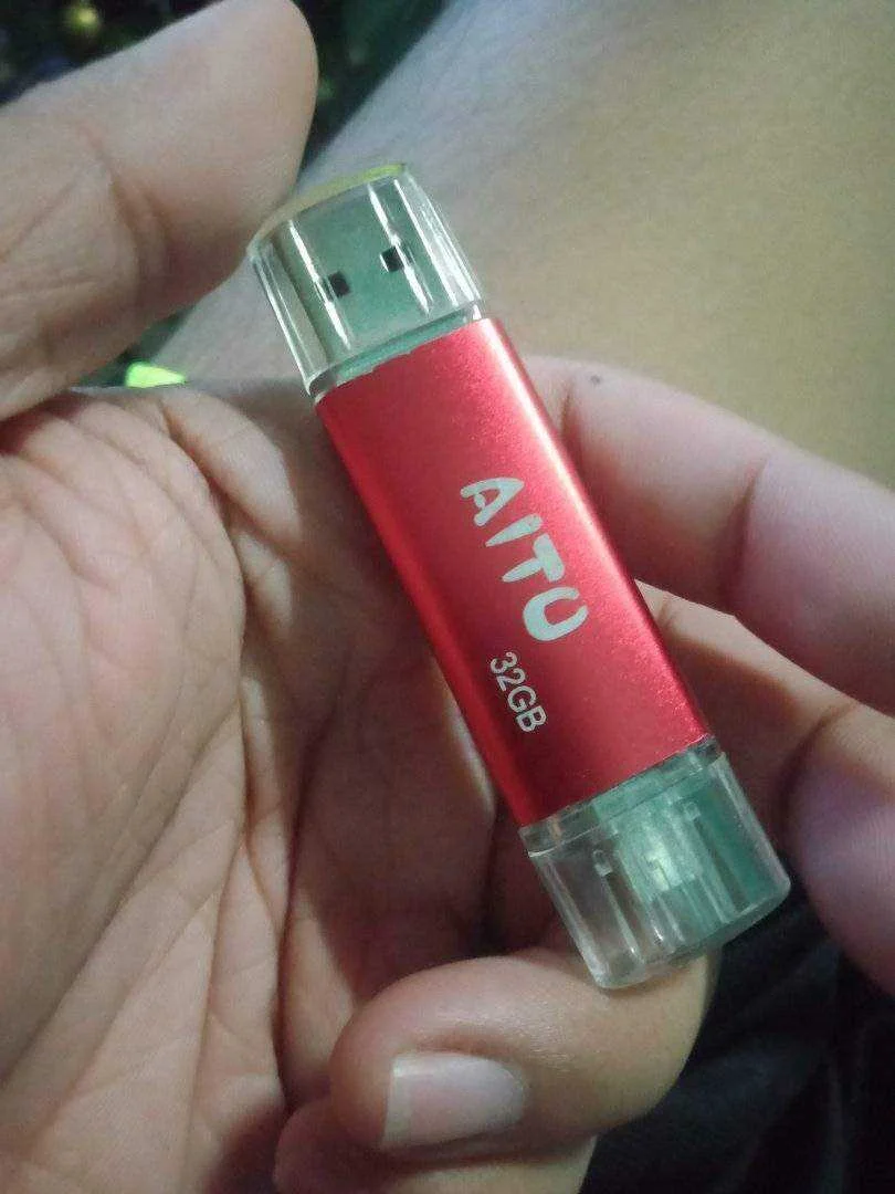

Mga lodi tanong ko lang,kasi may otg ako tapos nagana naman sya sa cp ko ang kasi nga lang bigla bigla nalang nawawala, tulad nang, halimbawa nanonood ako ng video na naka save sa otg biglang nalabas parang nag disconnect, same issue din pag halimbawa nag transfer ako ng mga file. Baka po matulungan nyo ako may paraan po ba para maayos?

Kaya nga po. Tulad kanina may nilalagay ako ng video tapos biglang nawala tapos nung bumalik may mga file na yung may ("?") Ganyan ginagawa ko pag nagkakaroon noon eh inerase ko nalang. Tapos yung isang folder nang video nawala. Di na ba magagawa to? Dami ko pa naman nilagay buti hindi nadedelete p.
Find time na ma-CHKDSK mo siya tol habang nagana pa. Usually CHKDSK ay enough na para na fix ang mga errors sa mga OTG. Ganyan din case ng OTG ko nun and sa lahat ng na-try ko na solution yung CHKDSK lang ang nagwork.
Local yung OTG mo. hindi masyadong plug and play yung binili mo. Kindly mag SanDisk OTG ka nalang. Mas mura doon pero beware sa fake.
[XX='markienza, c: 524208, m: 568686'][/XX]
-Plug mo OTG device mo sa pc/laptop mo.
-Run as administrator mo yung CMD console ng pc/laptop mo.
-Tapos sa CMD type mo ang command na: chkdsk /x/f <letter ng OTG drive>:
=>>Example: chkdsk/x/f H:
-Then hit enter.
-Antayin mo matapos ang buong process ng chkdsk.
Nagawa ko na po. Tapos nag "y" lang ako. Tapos nag restart po ang laptop, ayos lang po ba yun? Pls. Answer po. Di kasi ako familiar sa ganitong mga bagay.
