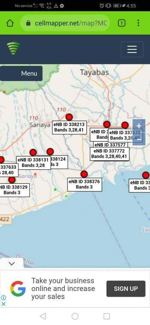

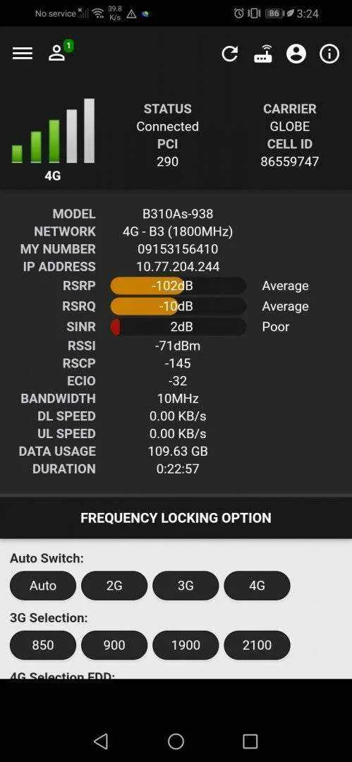

PA help po mga lods Naka antenna na po ako pero mahina padin ang band Lang po na malakas samin ay 3 may paraan PA kaya Para MA palakas yan? Thank you

Band lock mo sa pinakamalakas na band sa inyo. Kaso di ko ginagawa yan kasi minsan nagdadown yung ibang band at need mo pa ireset to default para makapag internet ka kasi wala masasagap kapag nakaband lock at yung band is down.
[XX='Jpcodog0999, c: 495124, m: 1753974'][/XX]
Yung mga band modes nakacheck lahat. Edi di mo alam kung ano doon sa mga yun yung gumagana kapag nag speedtest. Ang gawin mo uncheck mo lahat maliban sa isang band. Ex. naka check lang is band 3 ibig sabihin band 3 lang sasagapin mo. Then speedtest kapag nag speedtest ka malalaman mo na yung speed ng band 3 since yun lang yung sinasagap mo eh.
After nun uncheck mo uli lahat ng band maliban sa isa kaso ibang band naman itira mo since na speedtest mo na si band 3. After nun ganun uli kaso ibang band naman ang nag iisang nakacheck. Kapag natesting mo na lahat compare mo kung ano pinakastable at mabilis.
Yun ang gamitin mo.
Subukan mo idol sakin kasi b3 fullbar dito pero napaka bagal. Tas b41 1 bar tas minsan wala pa pero sobrang bilis
