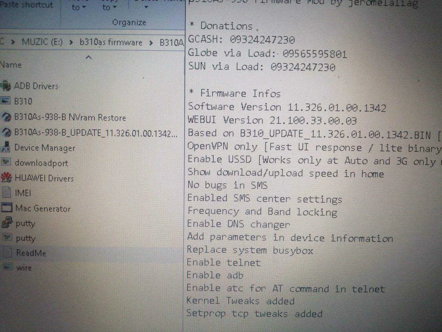

Globe at home globe lock globe firmware:::History:wla syang signal sa wifi at ilaw sa wifi
Try kung e admin access at openline sa firmware nila boss jhowel at Jerome

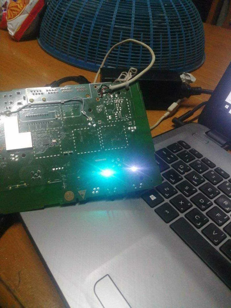

Success: Yung openline at full admin, piro wala pading wifi, Kala ko firmware Yung sira, binuksan ko nakita ko Yung mudule ng wifi, Yung ic nya at mga cap at resistor kalawangin, nilinis ko nung power on Kuna nag hang na, try ko uli reflash kasi sigurado firmware nasira
Hang padin
Reflash ko sa firmware na pwde mag select ng 4g 3g 2gband,ayun nabuhay, kaso no service, na try Kuna sa ibang firmware na compatible wla padin, dun Lang sya nabubuhay sa FW na may band selector,.
Mga boss bka me idea kayo o kya stock firmware ng globe at home Universal FW salamat ng madami

Sa firmware na nka buhay sa kanya dun ko boss ne restore Yung dvice info kaso no service sya kahit anung band select, piro sa firmware na nkapag unlock at nkapag full admin sa kanya talagang hang sya pagka tapus e flash kya hndi mka access Kay putty,
[XX='PHC-Jerick09, c: 451349, m: 774763'][/XX] oo boss wla talaga syang signal Dyan, lahat ng FW ng b310as vB na upload nla bos jrome at jhowel na test kuna
at dapat di mo na illalagay yung red wire dun sa pag lagay mo ng usb male sa modem.. kasi optional lang naman yun at para di magkaproblema sa modem mo..
